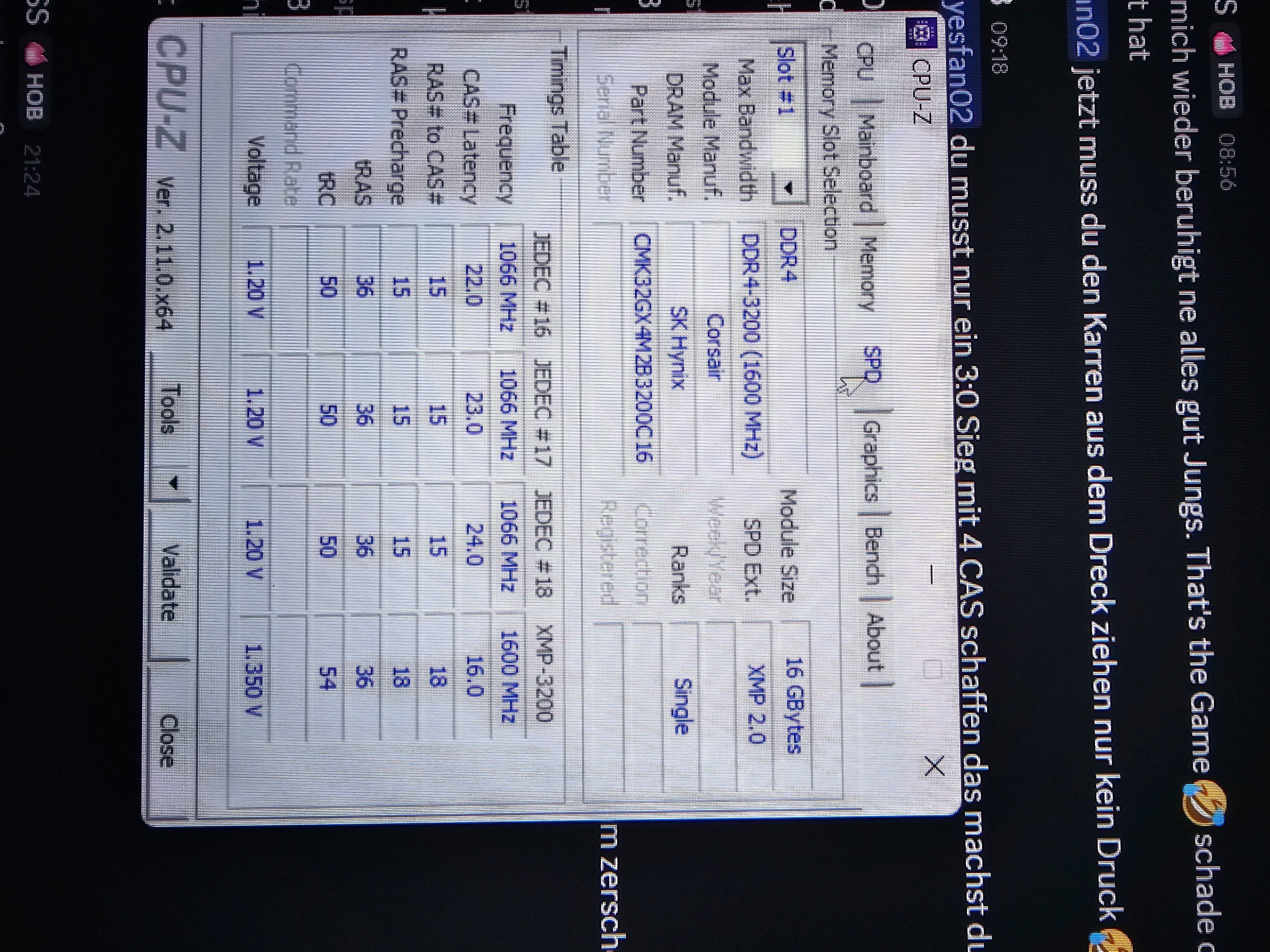

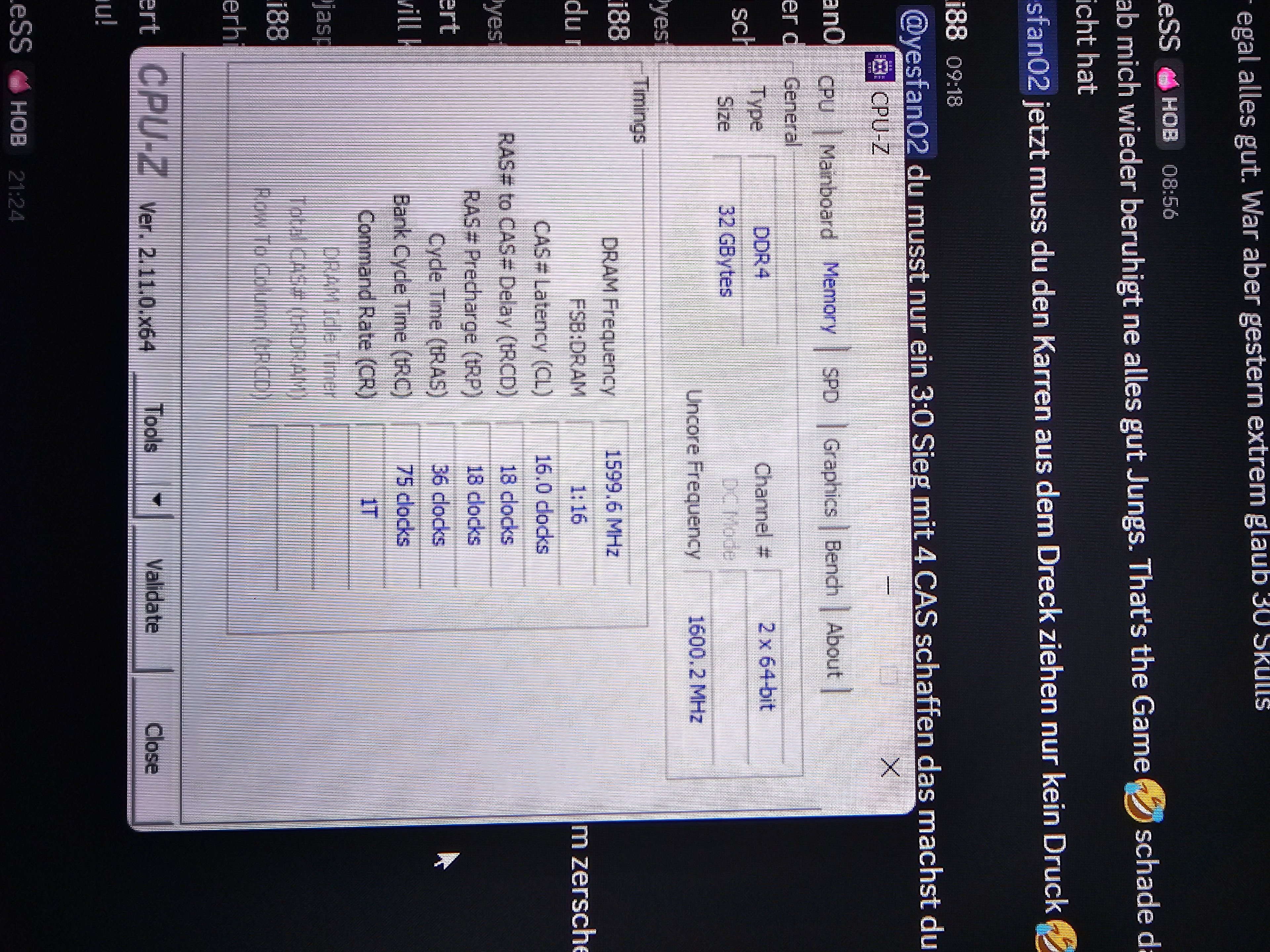

So hier mal die Timings usw. Bin über jede Hilfe dankbar aber so wie es aussieht muss das optimiert werden oder und wenn ja wie am besten?
Mist hab jetzt an den Timings bisschen rum gespielt jetzt geht der Rechner nicht mehr an also der Rechner schon aber kein Bild. Hab Batterie schon raus trotzdem kein Signal zum Bildschirm

Junge Junge hab jetzt Batterie nochmal raus und ohne konnte ich starten hab jetzt alles wieder zurück gestellt. Was für ne Schreck wenn man keine Ahnung hat sollte man es lassen 🤣
3200CL16 ist schon in Ordnung, mehr würde ich vom R5 3600 auch nicht erwarten. RAM Tuninig ist auch eine kleine Wissenschaft für sich.

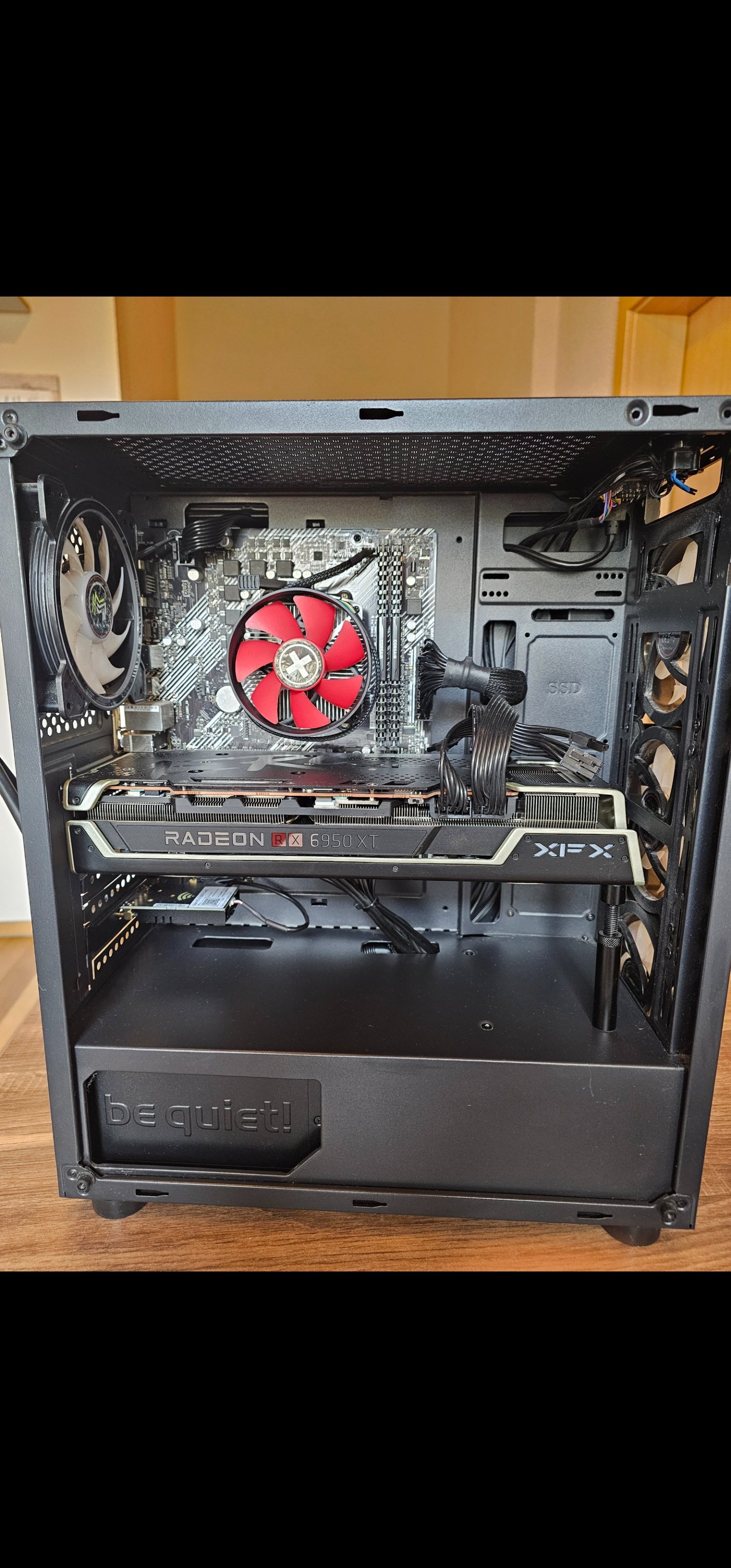

Anbei mal nen Bild vom aktuellen Rechner wie gesagt ist einer von Otto gewesen mit Mini Gehäuse

Den 5700X am besten als Tray version kaufen. Die gibts für ca knapp unter 140€ Neu. CPU Kühler langt dicke dafür ein Arctic Freezer 36. Den bekommst du schon für knapp 30€. Alles in allem wären das 170€ abzüglich ca 40€ für deine CPU dann nur noch ca. 130,00 € für das Update. Da würd ich echt nicht mehr lange warten bevor die Preise der Am4 Cpus noch weiter steigen.
Der 5700x ist leider teurer geworden, aber wohl hier die beste Wahl für.
Der 5800xt ist noch immer keine allgemeingültige Empfehlung, da vergleichsweise teuer und notorisch heiß. Hier kommt zu viel Verbrauch auf winziger Fläche vor. Wie bereits in einem der letzten Threads angemerkt.
