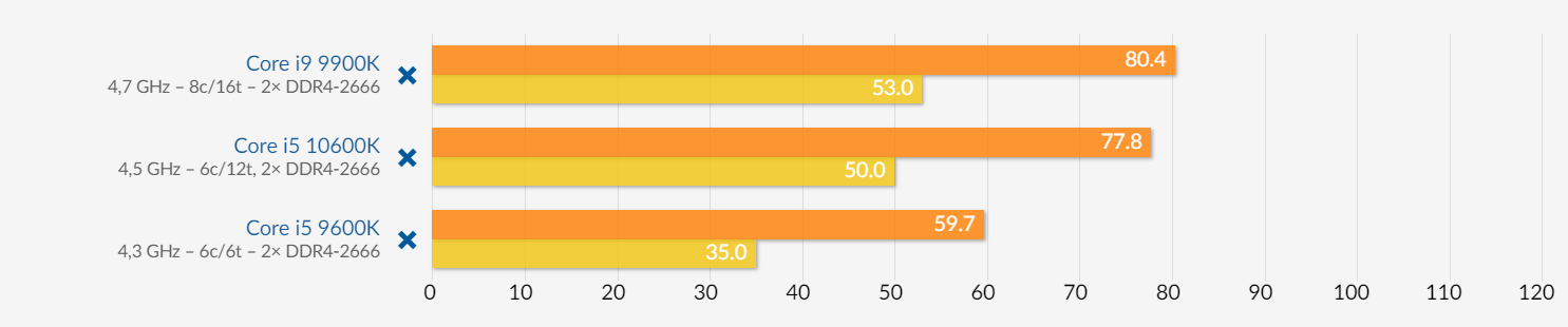

Hey, habe mir jetzt neuen RAM gekauft 16gb 3600mhz. In Cyberpunk 2077 limitiert meine CPU sodass die GPU bei 70-80% ist. Habe gerade gesehen, dass mein Mainboard sogar noch den i9 9900k unterstützt?
Wäre das nicht ein einigermaßen vernünftiges upgrade, um auch noch zukünftig die RTX 3070 zu betreiben?

Ansonsten rein technisch scheint Cyberpunk auch 12 Kerne nutzen zu können, was nicht bedeutet das der 9900K keine kräftige 8-Kern-CPU ist.
Es gibt ja schon CPU-Benchmarks, eventuell kannst Du da Deinen 9900K einordnen.
https://www.pcgameshardware.de/Cybe...k-2077-Benchmarks-GPU-CPU-Raytracing-1363331/

Für Cyberpunk wäre das Upgrade auf jeden Fall sinnvoll. Selbst ein 8700k würde deutlich mehr Bumms haben, da sieht man mal wieder schön, was HT bewirken kann. Zwischen 35 und 50 Fps bei den Min.-Fps sind in so einem Spiel einfach Welten.
