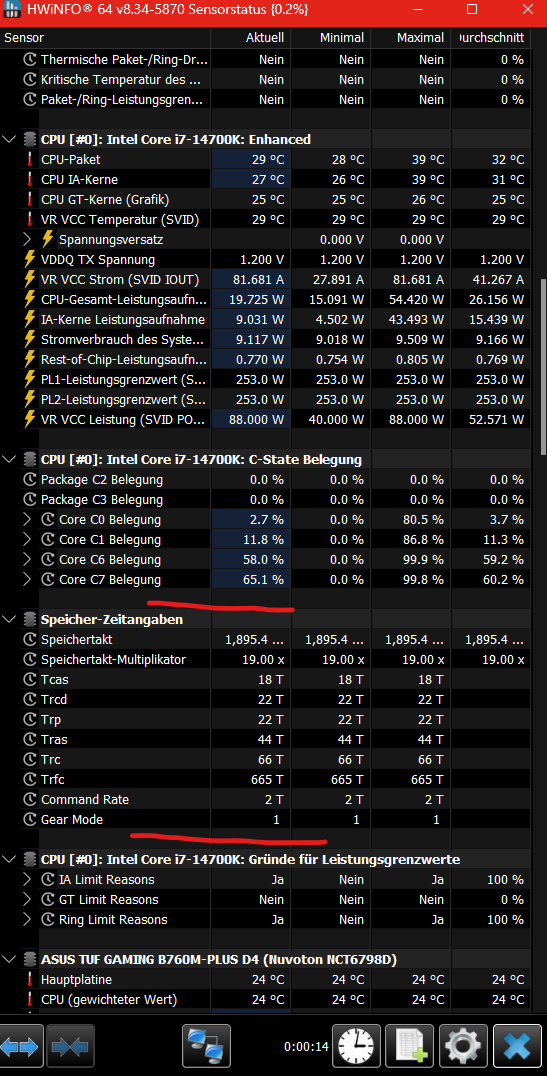

Wichtig dann wenns mit 3200 16 läuft, dass Gear auf 1 läuft, kannst mit HWinfo64 Sensorstab dir anzeigen lassen. Gear 2 würde massiv FPS fressen. Aber 3200 is ja Spec für Raptor Lake, das müßte auf 1 sein, auch bei Auto, bitte dennoch prüfen.
Reaktionen: sKIT
ja, läuft auf gear1 laut hwinfo. hatte die ganze zeit die einstellung im bios dafür gesucht und nie gefunden. bei meinem alten asrock war das einfacher zu finden.

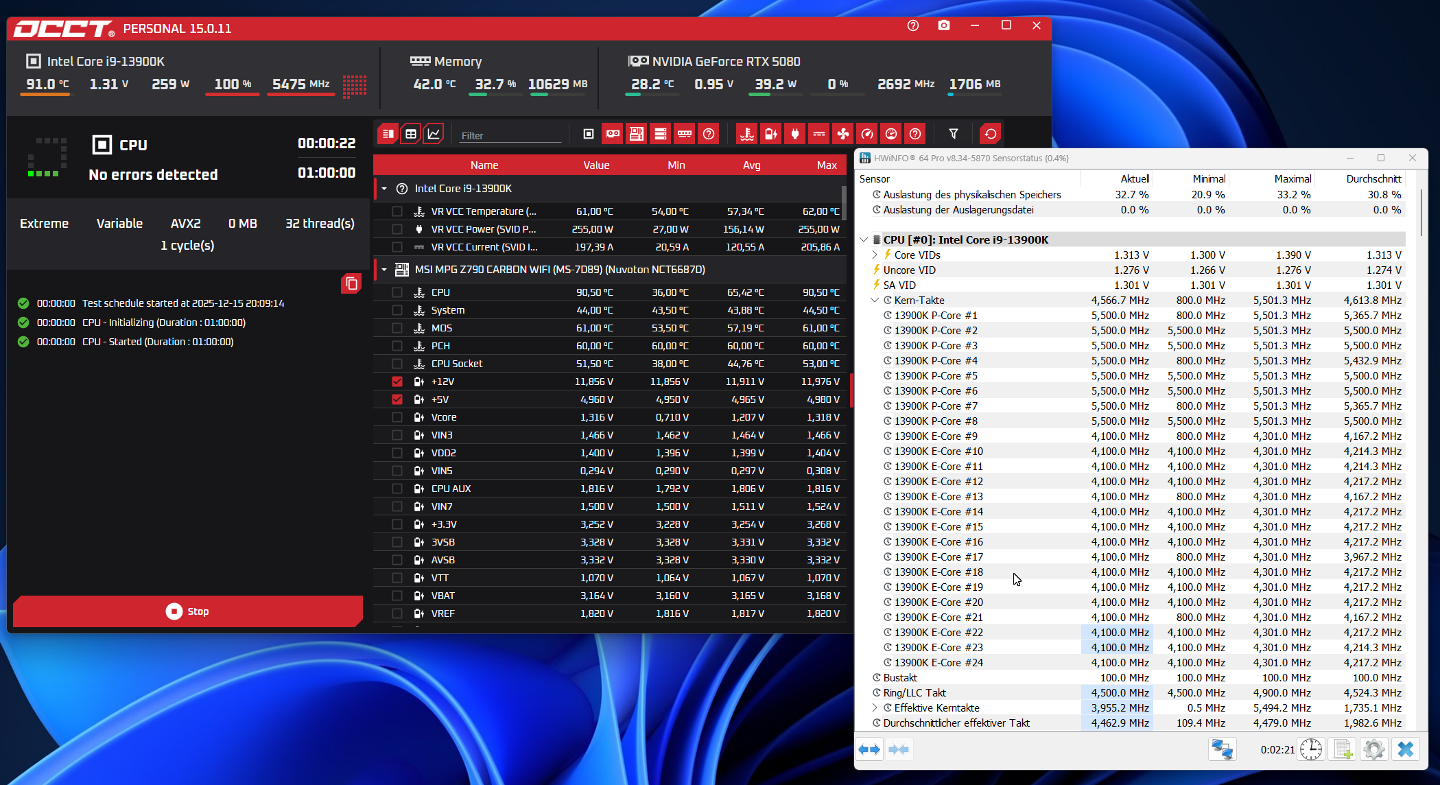

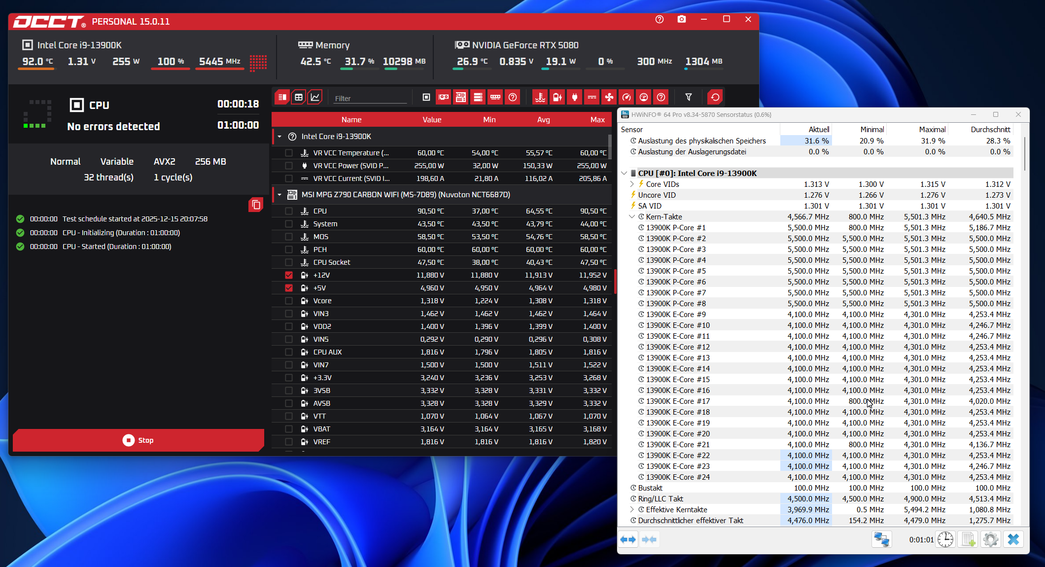

Habe mal im Bios P1 und P2 auf 4096 Watt und auch 512A testweise umgestellt und der Stresstest lief jetzt auch mit bis zu 5,5 GHz.
Ashampoo_Snap_Montag, 15. Dezember 2025_20h9m42s.png Ashampoo_Snap_Montag, 15. Dezember 2025_20h8m22s.png

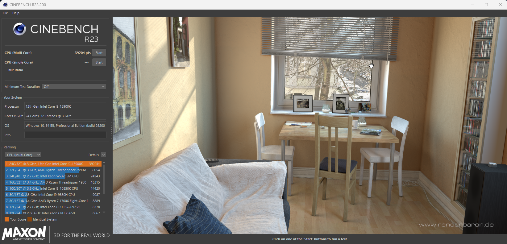

CB R23 hat dann noch ein paar Punkte mehr ausgespuckt.
Allerdings habe ich hierzu zunächst meine Wassertemperatur herunterkühlen lassen und danach liefen meine Lüfter und meine zwei Pumpen mit 100 % Drehzahl. Ansonsten wäre ich in ein 100 °C Temperaturlimit gekommen.

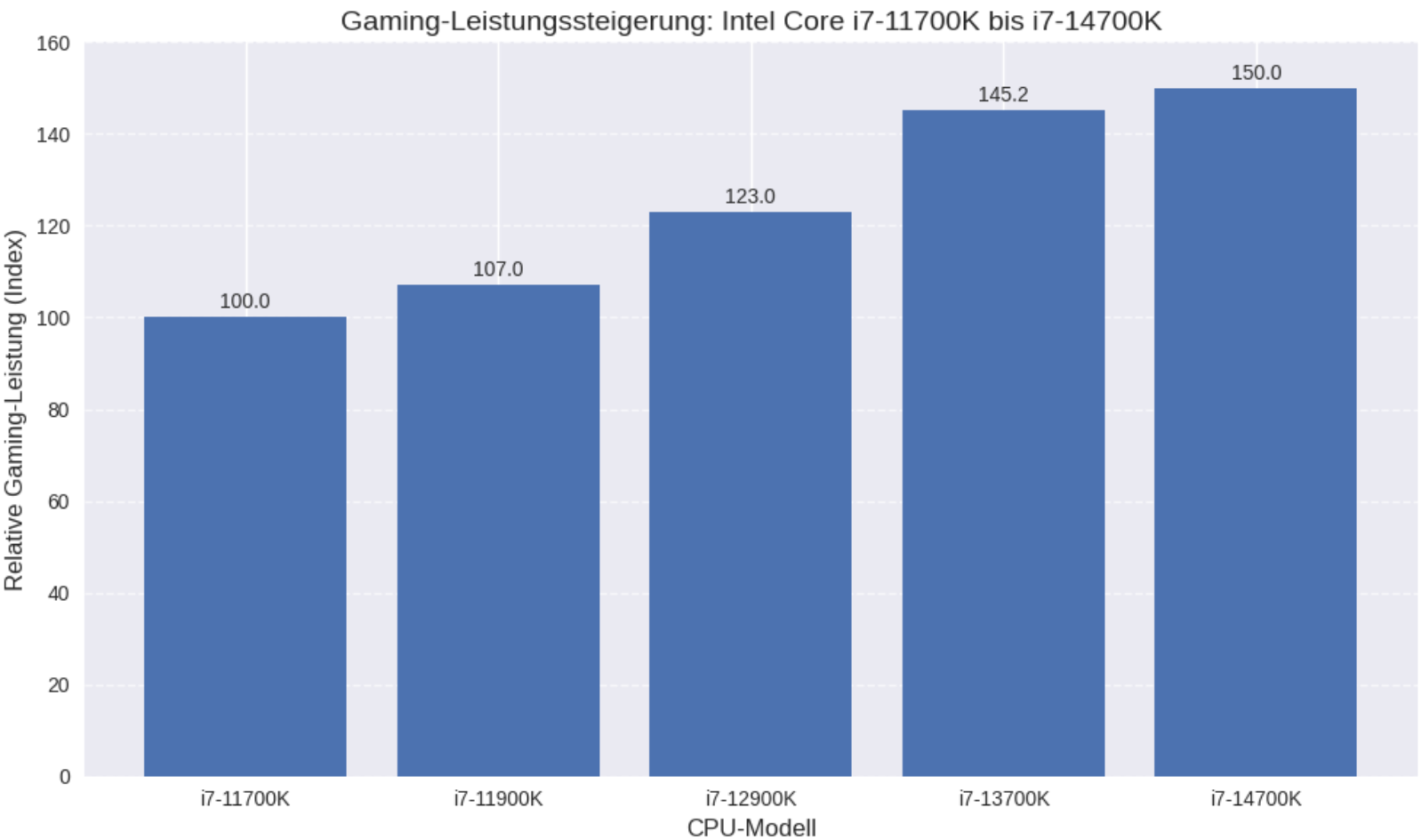

Edit: Gaming Unterschied 11700K-->14700K. Musste Einzeltests rausfischen, weil direkt gibts net, aber immer die Index, also nicht nur ein Spiel, immer der Schnitt aus mehreren Spielen. Mit Rechenweg ...
Ausgangsbasis: 11700K = 100 %
1. 11700K → 11900K: +7 % (100*1.07=107)
2. 11900K → 12900K: +15 % (107*1.15=123.05)
3. 12900K → 13700K: +18 % (123.05*1.18=145.20)
4. 13700K → 14700K: +4 % (145.20*1.04=150.01)
man darf die Prozentwerte nicht einfach addieren, weil jeder Schritt auf dem vorherigen Leistungsniveau basiert. Man muss die Steigerungen multiplikativ verketten, sonst kommt ein falscher Wert heraus.
• 11700K → 14700K = ca. +50 % Gaming‑Leistung
• Das heißt: Ein 14700K liefert in Gaming‑Tests etwa 1,5× so viel FPS wie ein 11700K (im CPU-Limit)
Das is natürlich krass, das hätt ich auch nicht gedacht.

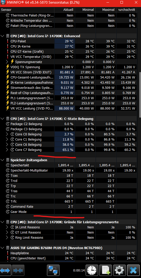

Mit 3600 MHz habe ich auch noch mit Gear 1 geschafft, aber alles, was darüber lag, war nur noch mit Gear 2 möglich. Wie bereits @meckswell geschrieben hat, lohnen sich 3800 MHz nicht, wenn dies nur mit Gear 2 möglich ist. In Gaming wirst du eh kaum was zwischen 3200 und 3600 bzw. 3800 MHz merken. Ist alles eher nur Messbar und im GPU-Limit wird der Vorteil komplett schwinden.
laut hwinfo siehts so aus, leider bin ich fast durchgehend bei meinen spielen und settings im cpu limit um nativ 240fps bei 1440p zu erreichen und zu geizig soviel geld für ddr5 auszugeben war das so meine hoffnung nochmal paar % rauszuholen.
Reaktionen: meckswell und LiniXXus
Dann passt es ja.

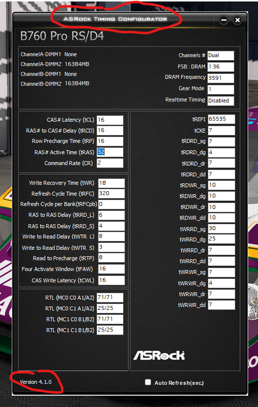

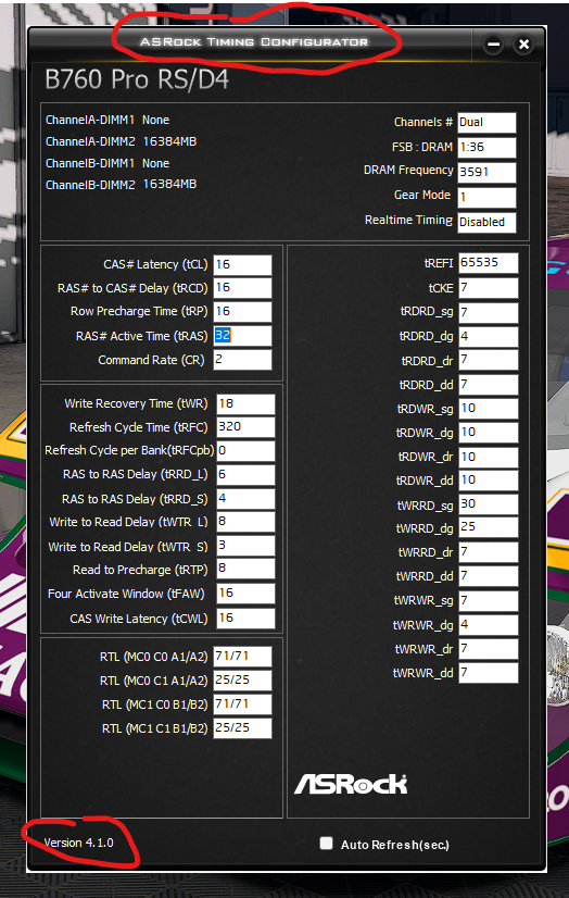

Wenn du magst, holst du dir den Asrock Timings Configurator, der is Top zum Timings prüfen und ob es gut trainiert worden ist. Du findest ihn bei einem der Asrock Z690/Z790 DDR4 Board im Support Bereich, einfach nachschauen. 4.1.0 muss es sein, kein älterer, kein neuerer. Geht mit allen Herstellern. Ich würd gern drüber schaun bei dir, wenn du das möchtest.
Das Bild is nur ein Beispiel, nichts abtippen, das sind B-Dies, diese Timings gehen mit andern Chips nicht, nur Beispiel, wies aussieht mit dem Tool. (Nicht zum Verstellen nur zum Nachschauen).
Beispielbild Asrock Timings Configurator

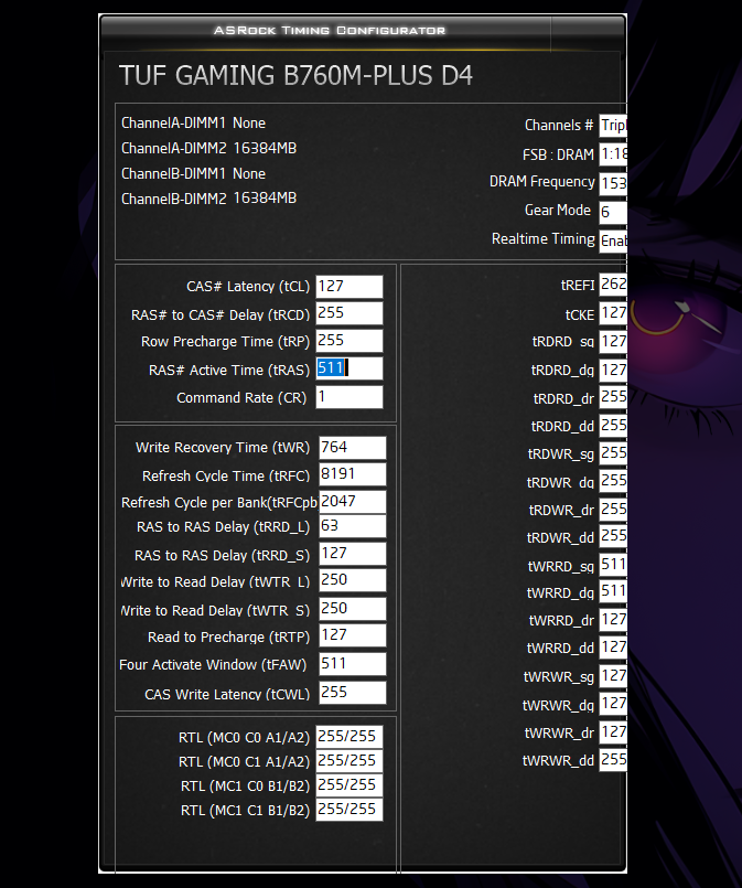

ich hab das tool im support bereich geladen, 4.1.0, wird jedoch nicht richtig angezeigt beim starten.
Ah Mist, wieso läuft das bei dir net, hm. Von Asus gibts auch eins, weis aber grad net wies heisst, das müßte doch bei deinem Board im Supportbereich sein, magst da mal schaun? ... Glaub Asus Mem Tweakit lönnte es heißen, mit dem muss es gehn.
Edit: Das Asrock Tool wieder deinstalliern, geht ja leider net.
hatte das tool bei meinem alten asrock da hats funktioniert, finde leider im support bereich zu meinem board keinen download und die anderen seiten sind mir zu riskant.

Schade dass wir kein Auslesetool finden. Dann nur eines noch prüfen, das wird im Grenzbereich manchmal schlecht trainiert, was dann extrem viel ausmacht. Das Timing heißt tWRWR_dg das muss auf 4 sein. Wird es schlecht trainiert steht es auf 6, des kostet brutal. Also bitte prüfe das. Es müßte im third Block der Subs sein.
Und unten die RTLs die sollten gleich sein, max 2 Unterschied, bei mir sind sie 71/71 bei 3600-16. Schau bitte nach wie sie bei dir sind. Die werden beim Ramtraining trainiert.
Deine 10% is real, kein Placebo, kann auch mehr sein. Bei meim 8700K konnt ich 20% rausholen (auch mit B-Dies) das hat mich lange in der Spielbarkeit gehalten, hatte den bis zum Juli ´25.
