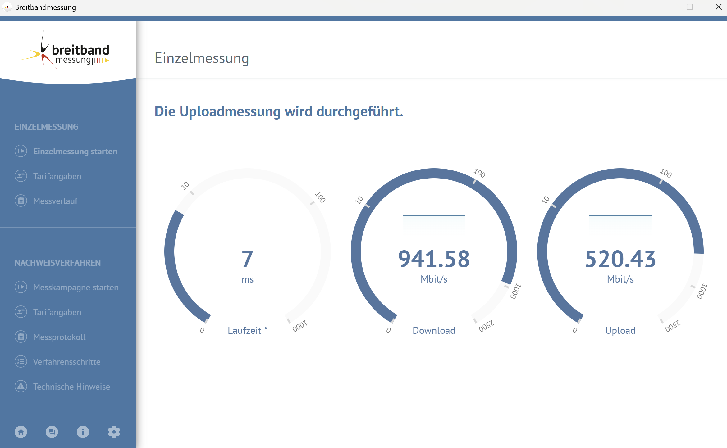

  • Internet (habe Glasfaser und 1000MBit, von denen aktuell aber nur ca. 940MBit ankommen, sollte sich mit neuem Switch legen)

Die Fritzbox wird sich nur mit 1 Gbit/s zum Switch verbinden und bleibt bei deinen ca. 940 Mbit netto, weil der Gigabit LAN Anschluss nicht mehr schafft.
