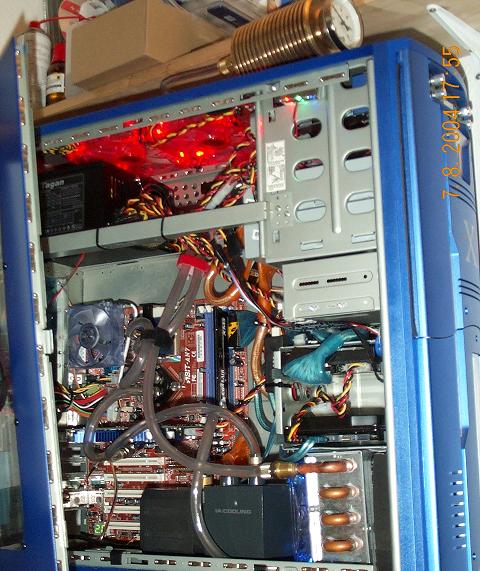

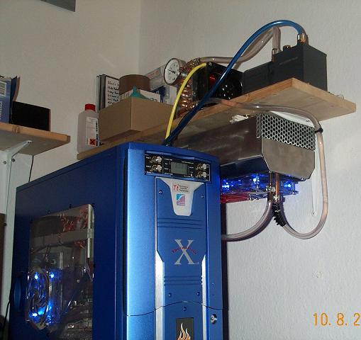

Ich hab die Tage noch meine Wakü noch Optimiert und bin ganz zufrieden mit den Temps nur würd mich Interessieren ob da noch mehr geht.

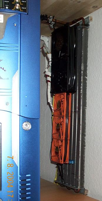

Bei 32 grad Raum temp ist das denk ich ganz gut. Bei dem Klima Radi Laufen nur die drei 80mm Thermaltake lüfter( Werden in Zukunft von ein paar 120mm ausgetauscht)
Die beiden 120 Papst laufen nur im Extremfall was aber nur 2-3 grad aus macht, also nicht wirklich gut und zu laut.
Ich frag hier ob jemand noch nee Idee hat hab hier noch ein paar klima Radis rumliegen, will aber nicht auf den einbau der Pumpe mit dem Zern- Radi verzichten, da außerhalb noch schnellanschlüsse dran kommen für den transport.
Und auch sonst ist das erst einmal ein Versuch deshalb nicht so genau gucken, Gehäuse usw. aus VA ist schon in meinen Kopf konstruiert um den Radi zu verkleiden.

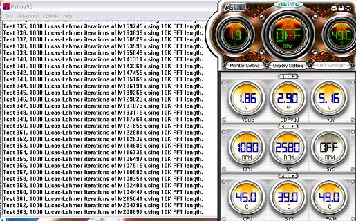

Achso 1,85 Vcore/ 1,70 VDD / Garka 1.60 und Ram 1.9 bei 226x11
Prime war eine halbe Std. am rennen aber der Rechner war die Ganze Nacht an also schon gut geheizt. Die Idle Temps sind nach ner halben Std, bei so ein bischen Surfen abgedruckt
Das ist mal ne Wasserkühlung wie ich sie mag. :D
Folgende Sachen könnte man ändern um die Kühlung zu verbessern.
Als erste würde ich den internen Radiator rausschmeißen, da er zu klein ist und nur wenig Kühlleistung hat im Vergleich zum anderen Radiator
Das zweite wäre wie ich vorher schon geschrieben habe, die Lüfter auf dem Klimaradiator zu tauschen. Die 80mm Lüfter sind zu klein und nicht dick genug. Am besten waren hier sehr dicke Lüfter, welche etwa die Breite des Radiators haben.
Als dritte Möglichkeit kommt noch ein Abstandshalter für die Lüfter in Frage.
Dieser sollte die Lüfter 4-5cm vom Radiator entfernen und perfekt and den Radiator anschließen, damit die Lüfter die Luft nur durch den Radiator ansaugen.
Als letztes könnte man noch den Klimaradiator ein paar cm mehr von der Wand entfernt montieren. ;)
Ich hoffe das reicht erstmal um ein wenig aus der Wasserkühlung rauszuholen, aber man sollte immer von Wassertemperatur ausgehen, da die Sensoren vom Mainboard zu ungenau sind.
Durch den Lüfter neben der cpu werden die Temperaturen wahrscheinlich um mehrere Grade verfälscht.

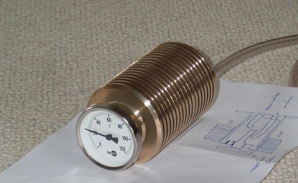

Siest du auf dem einen Bild mein selbstgebauten Temp Fühler der misst die Wasser temp sehr genau, das hab ich mit unserem Laser Temp Messgerät von der Arbeit gemessen. Der Lüfter neben der CPU kühlt die Spannungswandler, der muß sein. Nee Headtrap wer mir Natürlich lieber.

Danke für die Aufklärung mit dem Wasserfühler. Hab mich schon gewundert was das Teil da macht.

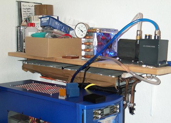

Hi habs Heute doch noch Umgebaut brachte ca. 2 Grad aber Natürlich ist die Gesammte Rechner Temp runter da der Radi nicht mehr drin ist.

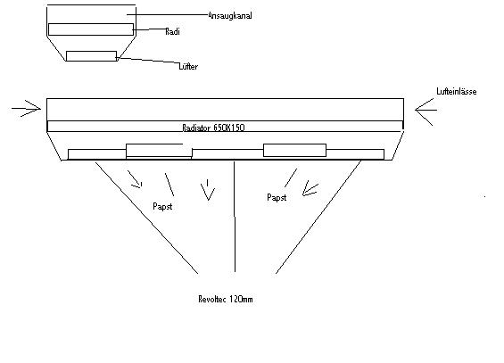

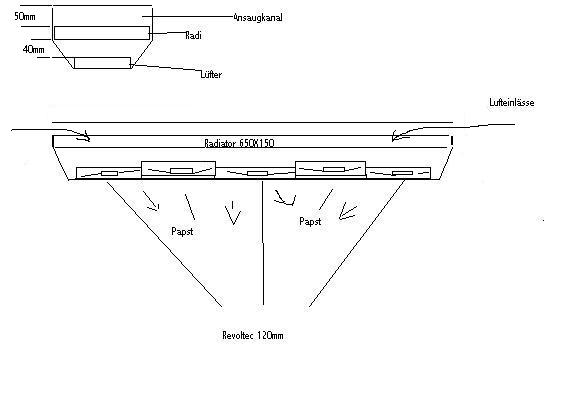

Natürlich Bau ich Morgen ein Kasten drumherum weiss nur noch nicht welchen der beiden Skizzen ich verwende, vieleicht habt ihr nee Idee

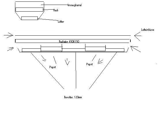

Beide der Ideen sind nicht wirklich der Bringer. Der Ansaugkanal sollte zwischen dem Radiator und Lüfter sein und nicht auf der anderen Seite, aber schaden tut ein weiterer dort nicht.
Die letzte Bild ist totale uneffektiv und nicht besser als was du jetzt hast.

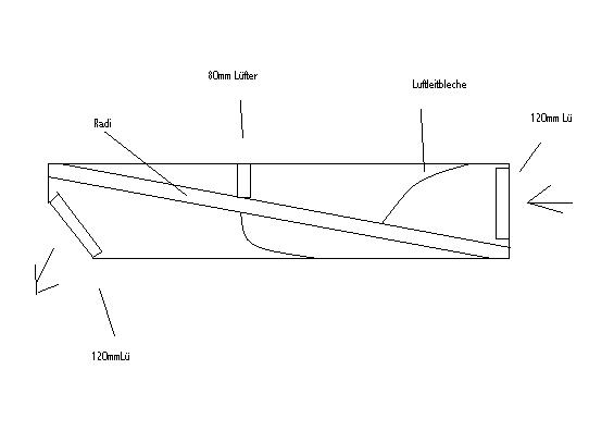

Hab noch was geändert, aber sollten zwischen den einzelnen Lüftern auch noch Bleche sein oder so wie ich mir das Denke.

Der erste Entwurf war ja fast richtig, außer das der Ansaugkanal auf der anderen Seite nicht nötig war.
Die Lüfter dürfen die Luft nur durch den Radiator saugen.
Außerdem würde ich die Papst Lüfter nebeneinander machen und das gleiche mit den anderen. Der Abstand sollte etwa 4-5cm betragen um einen effektive Leistung zu erreichen.
Sorry aber irgendwie Versteh ich deine Vorstellungen nicht. Einerseits zeigst du mir ein Abstandshalter der vor dem Radi sitzt mit 40-50 cm abstand und durch den Radi Ansaugt und dan sagst du meine erste Zeichnung wo meine Lüfter durch den Radi saugen mit in etwa dem gleichen Abstand und das gefällt dir nicht.

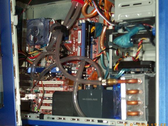

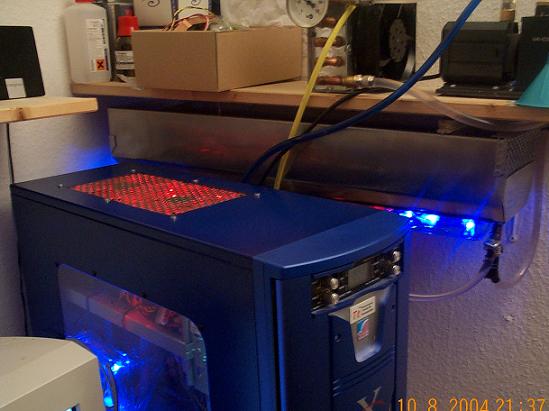

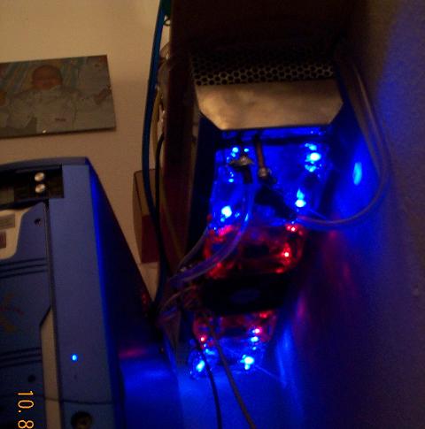

Hier mal der fertige Gedanke der doch 5 Grad ausgemacht hat. Lüfter laufen bei 6 V, da sieht man fast die flügelblätter :D
Gefällt mir und wie ich heute mit der ganzen sache fertig war kommt doch glad jemand und drückt mir ein Nagelneuen SKW- Heizungskühler in die Hand, man da geht doch noch was :D :D
Idle 33 grad bei 28-30 grad Raum temp prime kommt noch aber heute hab ich die schnautze fast voll.

Sieht doch richtig gut aus und die Verbessehrung ist enorm. Ich sage es immer wieder, aber beim Radi werden die meisten Grade verschenkt. :D
Ist das die Wassertemperatur oder das von den Sensoren ausgelesene Signal?
Wenn es die vom Wasser ist hast du einen ziemlich gutem Mix aus Temperatur und Lautstärke.
Die Wasser Temp ist knapp 30ig grad die Temp hält sich obwohls hier sau Warm ist nach wie vor. Voll zufrieden und ich denk es geht nicht niedrieger denn selbst wenn ich an dem Zern Radi den Papst der über 130m² fördert singt die Temp nur ein wenig also die Lüfter sind kaum hörbar nur ein leichtes Säuseln echt klasse.
Da sieht man doch wie effektiv so ein Abstandshalter ist.:D
Die Temperatur kann sicherlich noch ein wenig gesenkt werden, aber nur mit dickeren Lüftern oder einem Gebläse.
Das ist auch der Grund warum ich Tuboaxial Lüfter benutze. Die Dinger hauen so ziemlich alles weg und sind mit weniger Spannung beinahe lautlos und ziehen besser Luft als jeder normale 120mm Lüfter den ich bis jetzt hatte.
Ist aber auch kein Wunder bei einer Dicke von 7cm und den Flügelblättern.
Laut meine ersten Probeläufen ging die Temperatur vom Wasser um ca. 3-4c runter und im Gehäuse werden es sicherlich noch ein paar mehr werden.;)
