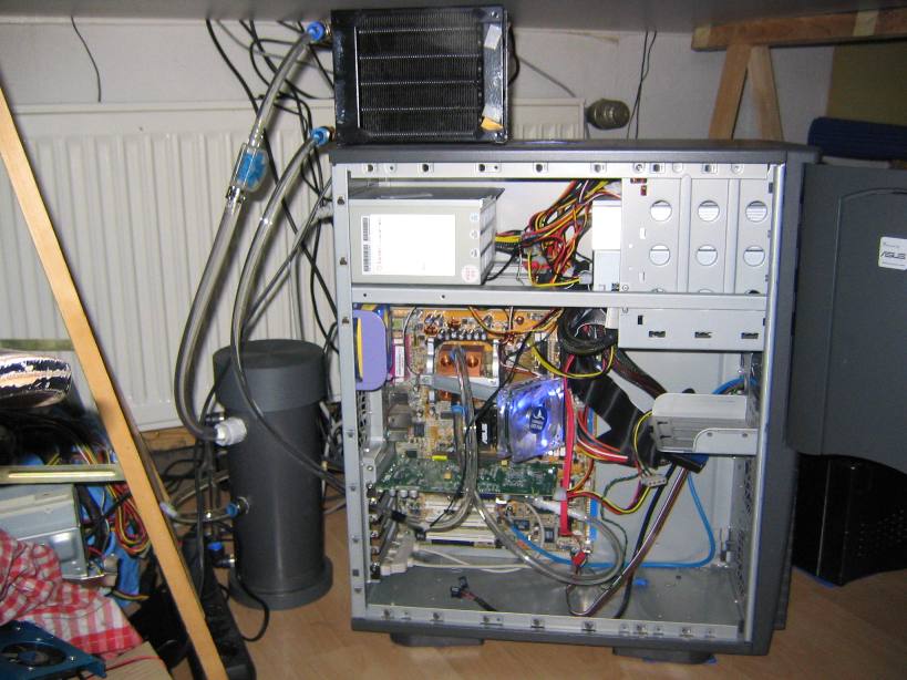

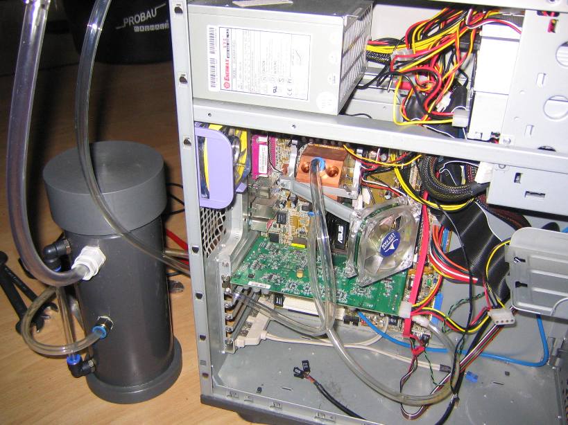

Ich habe endlich meine Vorratsbehälter fertig! :D
Ist ein Hart-PVC-Rohr, Deckel ist verschraubt.
Volumen: 1200 ml (die Pumpe liegt da drin...)
Temps (beim SETI-Crunchen seit gestern Nachmittag):
CPU-MoBo: 41,5°C
CPU-Aerogate: 38,0°C
Wasser: 29,0°C
RT: 21°C
Lüfter runtergeregelt, damit es schön leise ist...
Edit: Lüfter auf max Drehzahl... :cool_alt: aber laut!
CPU-MoBo: 39,0°C
CPU-Aerogate: 35,0°C
Wasser: 26,0°C
