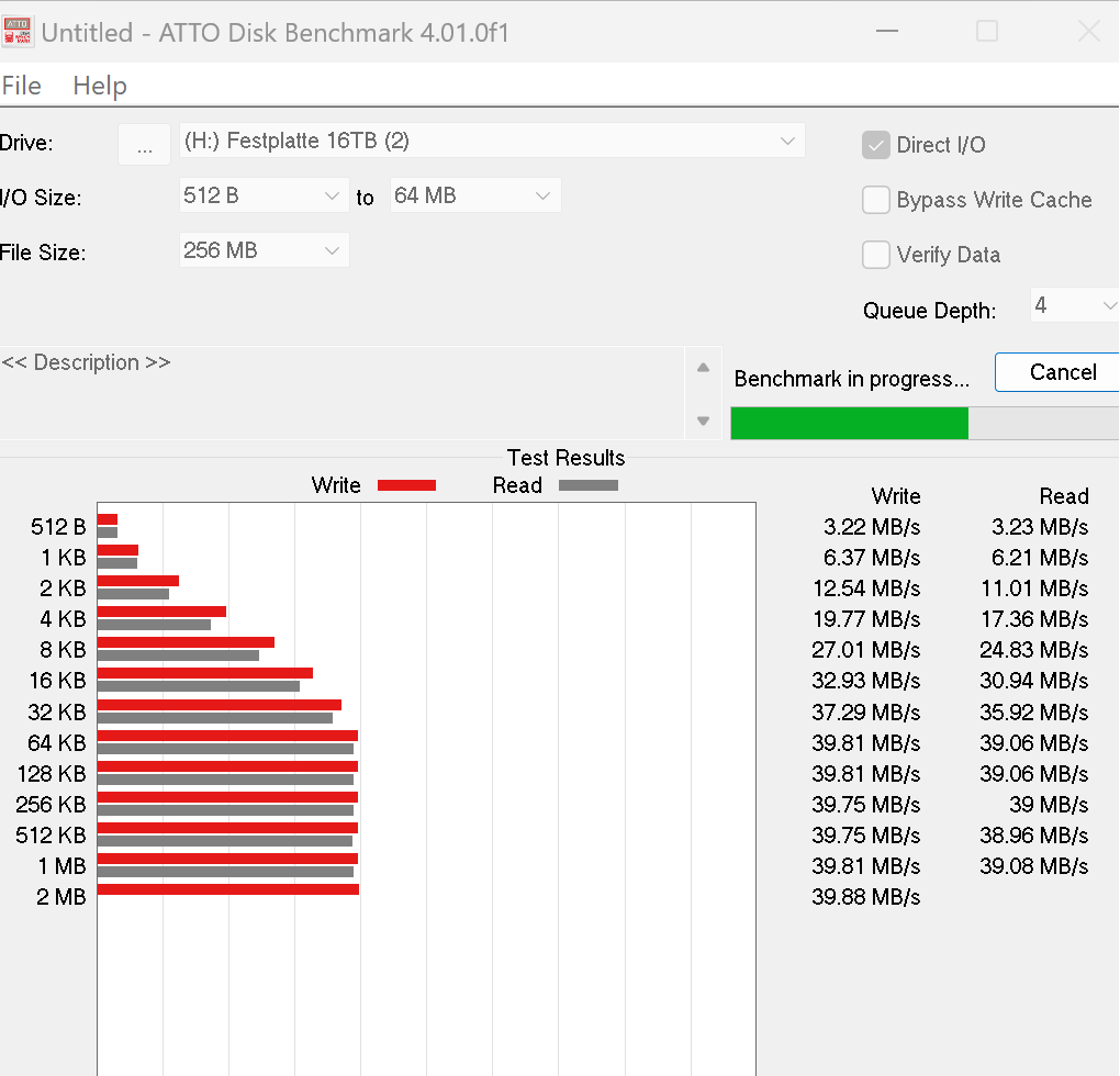

Atto Disk Benchmark, den Stick dann auswählen und starten
Das Ergebnis ist erwartungsgemäß im Einklang mit dem, was ich auch im Windows Explorer beobachte.
Über 40MB komme ich nicht. Wie als fährt man gegen eine Wand.
na dann hast de schon mal das externe Gehäuse ausgeschlossen, nun kannste Dich mit dem Board beschäftigen, ist bei mir auch so, keine Ahnung was da passiert ist, evenuell hat ja irgendein Update etwas versaut
