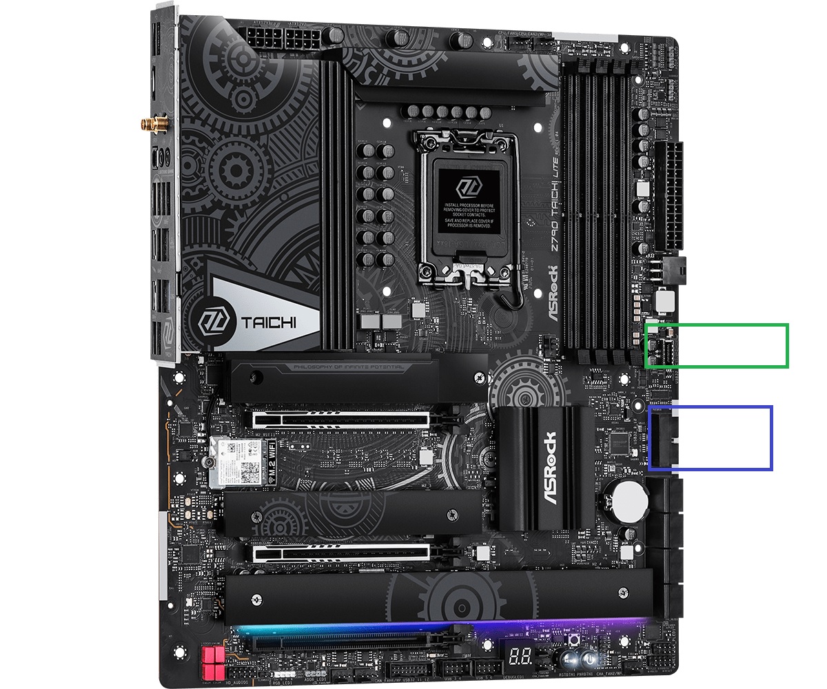

@VmaxGunni
an welchen Port angeschlossen? Grün oder den andern oder einen ganz anderen?

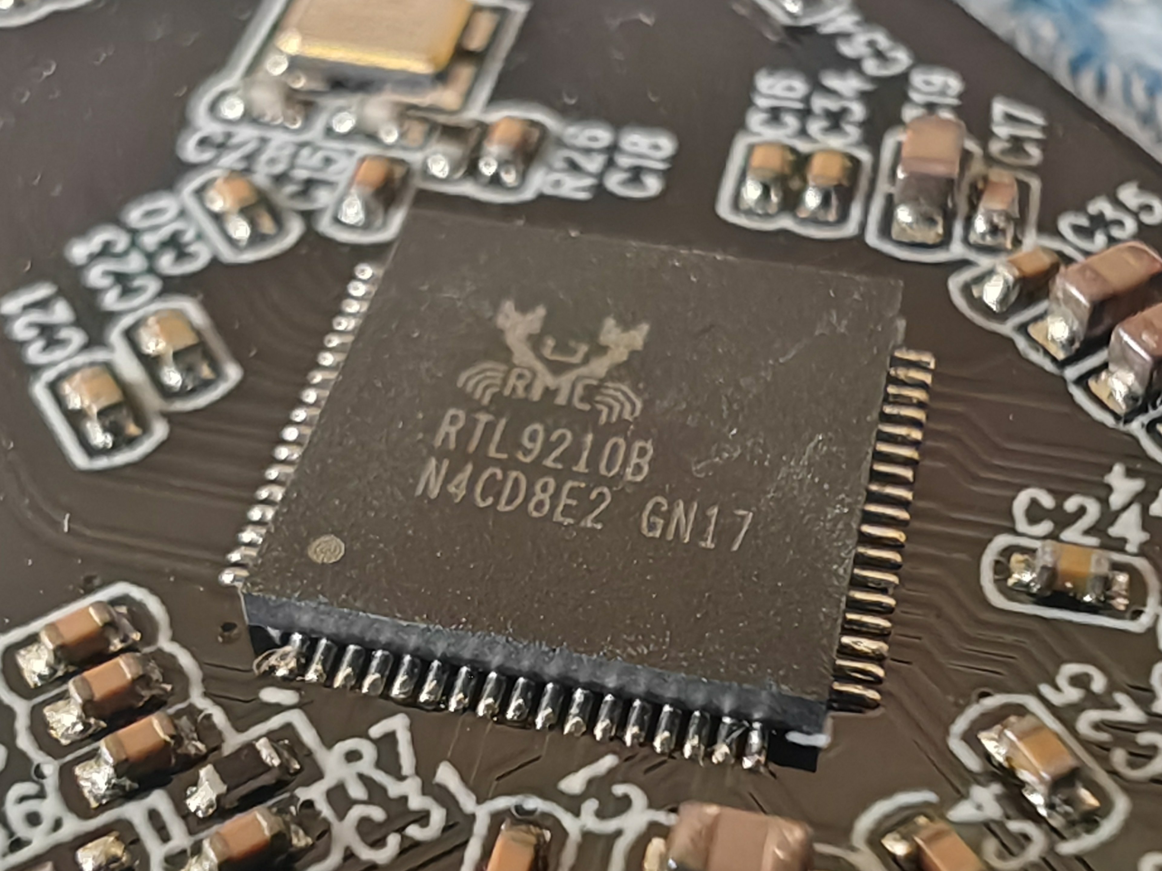

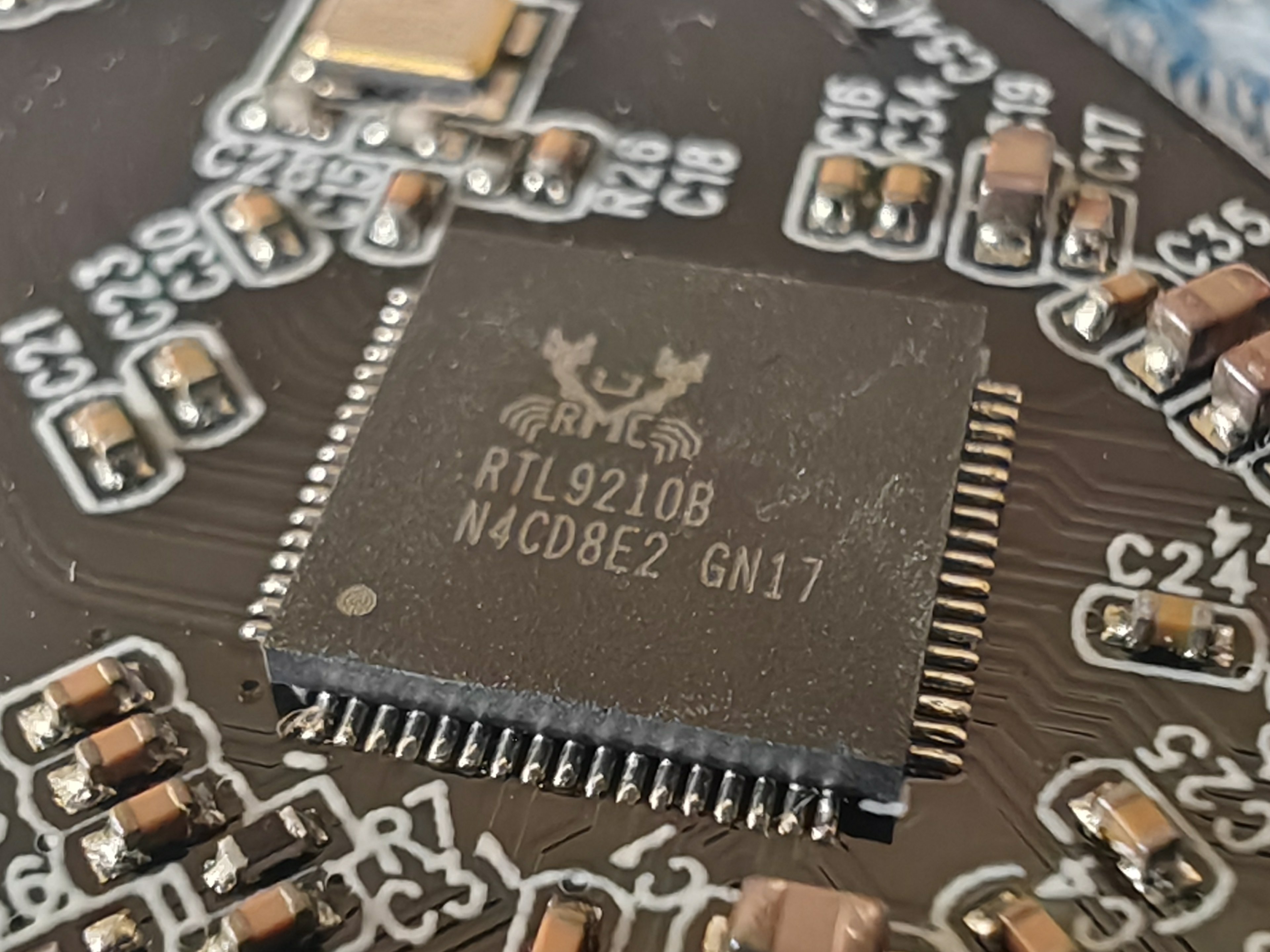

Für die technisch interessierten,folgender CHIP ist im "Billig"-Adapter verbaut:
RTL9210B-CG - USB 3.1 Gen.2 zu PCI Exprress Gen.3 X2 / SATA Gen.3. Bridge
Herstellerbeschreibung:
https://www.realtek.com/en/products/connected-media-ics/item/rtl9210b-cg
Den 2. Adapter habe ich noch nicht offen gehabtSSD Gehäuse Adapter 1 - Chip.jpg

@VmaxGunni
es sind beide connecter verbunden mit Zalman Z9 Iceberg, hat I/O mit 2x USB2, 2x USB 3.2, 1x USB-C
Übrigens, ich teste die SSD Gehäuse nur noch an den internen Ports/Mainboard

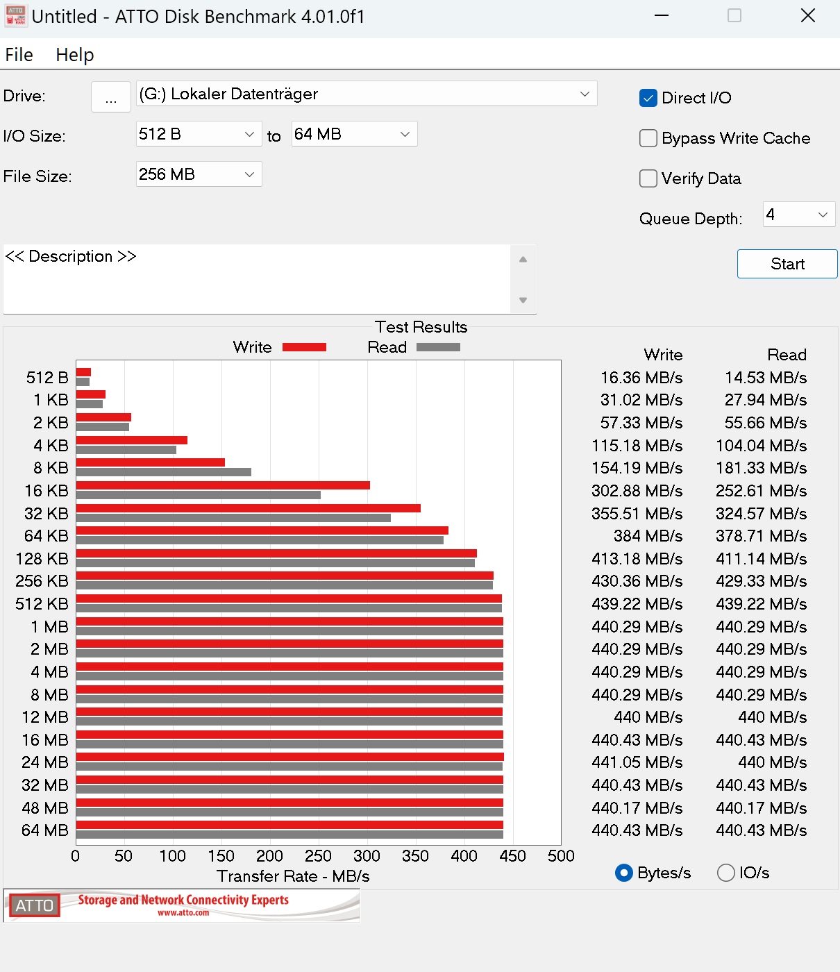

So, nun mal noch ein paar abschließende Worte :)
Wie sagt man, Ente gut, alles gut, ja Ente.
Mein Einstieg war ja das Transferraten Problem von laurooon mit seinem AMD System.

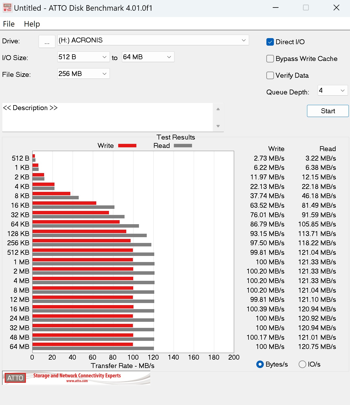

Habe zwar ein Intel System, hatte aber genau die selbe Fehlerwirkung, eine viel zu geringe Transferrate von ca. 40 MB/s auf den internen und externen USB-Ports mit einem USB-Stick.
Hatte ja dann die Software als "schuldig befunden" und den INF Treiber auf eine ältere Version gesetzt.
Dann lief zumindest der USB-Stick mit der erwartetetn Transferrate. Schreiben/Lesen anstatt mit ca 40 Mb/s dann mit 100/120 B/s, das war ja dann schon mal ein guter Teilerfolg.
Die mehrere Hinweise zum Kabel habe ich ignoriert :cool_alt:, habe 3 Stück, u.a. von einem Honor Magic 5 Pro, dass ja eine hohe Transferrate verspricht.
Dann blieb bei meinem System immer noch das weitere Problem, dass zwei externe SSD PCIe Adapater Gehäuse an den USB 3.2 Ports immer noch mit ca. 40 MB/s herumsdümpelten. 😡
Nach langen Hin und Her habe dann doch mal :D die kurzen, den beiden Gehäuse Adaptern beiliegende USB-Kabel zum Testen eingesetzt. Und siehe da, die Transferraten gingen deutlich in die Höhe. :D:D:D

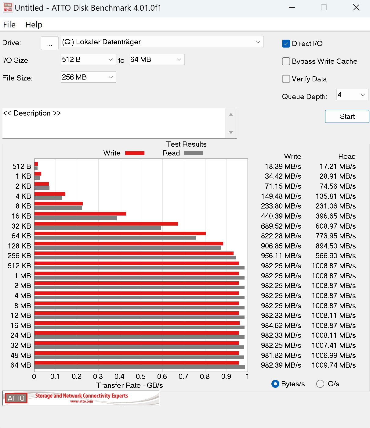

Bemerkenswert bleibt noch, der externe USB 3.2 Port/Gehäuse liefert nur die Hälfte der erwarteteten Transferrate, ca. 440 MB/s, gut zu wissen. Der interne Port/Mainboard ca 1 GB/s, also wie erwartet. :D

hier noch mal die Atto Benchmarks
normaler USB-Stick an USB 3
INF driver (10.1.19468.8385) - USB-Stick MediaRange RW 130-60 - an USB 3.2 ext. - 2023-10-15
INF driver (10.1.19468.8385) - USB-Stick MediaRange RW 130-60 - an USB 3.2 ext. - 2023-10-15.jpg
SSD Adapter Gehäuse an ext. USB 3.2 Port/Gehäuse
INF driver (10.1.19468.8386) - SSD Adapter 2_SSD Lexar NM790 1TB - an USB 3.2 ext., kurzes Kab...jpg
SSD Adapter Gehäuse an int. USB 3.2 Port/Mainboard
INF driver (10.1.19468.8386) - SSD Adapter 2_SSD Lexar NM790 1TB - an USB 3.2 int., kurzes Kab...jpg

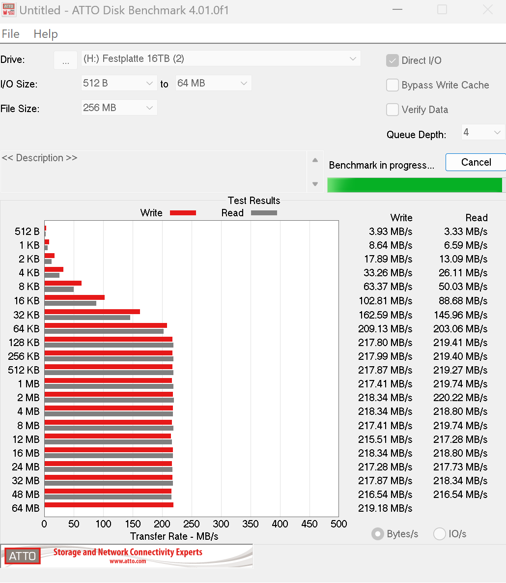

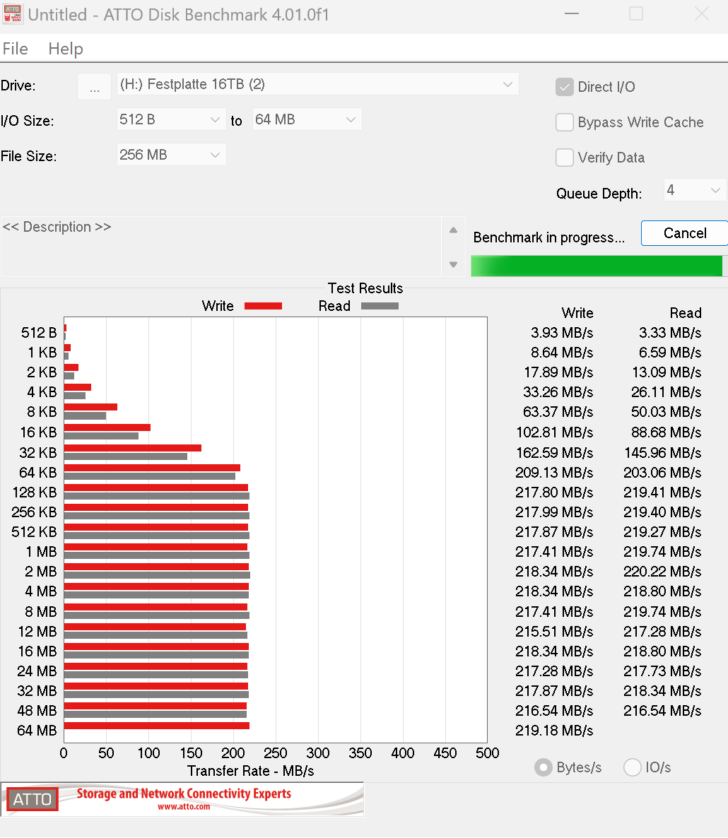

Neues Kabel ist da und was soll ich sagen:
Für eine Seagate Ironwolf 16TB 3,5'' nicht schlecht. Das Kabel ist 2m lang. Eventuell wäre bei 1m noch mehr drin?
Das alte Kabel geht zurück. Schrottteil.
Reaktionen: MTechlerin, AB´solut SiD und IDontWantAName
sieht gut aus! :daumen:
Ironwolf Pro 16 TB, Max. kontinuierlicher Datendurchsatz OD (MB/s)
ST16000NT001 = 260 MB/s
ST16000NE000 = 245 MB/s
bei 1 Meter Kabel.
