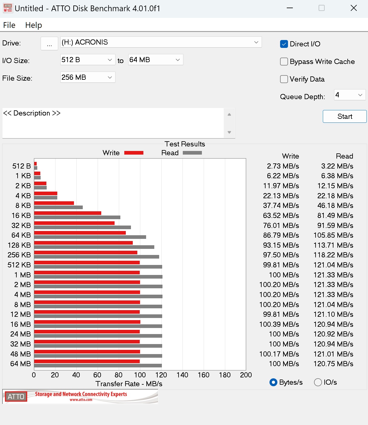

Moin,
Teilerfolg,
wegen mangelhafter Software immer wieder ne Menge Stress.
Sehr viel Zeit, Arbeit, letztendlich Mainboard reklamiert usw., also noch mehr Stress.
Hatte den von Intel bereitgestellten aktuellen INF Treiber installiert.
Den habe ich heute morgen nun auf eine ältere Version zurückgesetzt.
USB-Stick (MediaRange USB 3.0, 16 GB) hat dann wieder erwartungsgemäß funktioniert,
wird wieder voll "ausgequetscht". :daumen:
Dabei habe ich erfreulicherweise noch festgestellt, das dieser USB-Stick beim Schreiben deutlich besser performt als durch den Hersteller angegeben.:D
Leider funktionieren 2 verschieden externe SSD Gehäuse immer noch nicht, da werden normalereise um die 1 GB/s geliefert. 😡
Also Stick hatte ja im Fehlerfall max. um die 40 MB/s und bringt nun in im ATTO gute 100/120 MB/s bei Schreiben/Lesen.
INF driver (10.1.19468.8385) - USB-Stick MediaRange RW 130-60 - an USB 3.2 ext  - 2023-10-15.jpg
