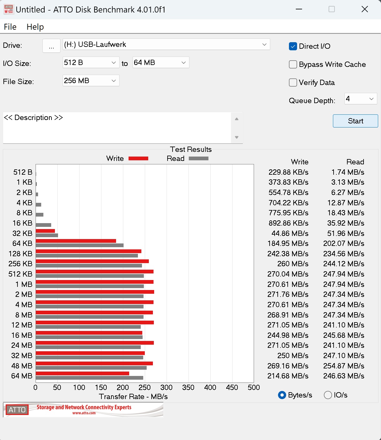

Der ATTO-Screenshot vom Threadstarter in #6 zeigt seine Festplatte, erkennbar am "(H: ) Festplatte 16TB (2)", es zeigt keinen USB-Stick. "Wir" wissen also bis jetzt immer noch nicht, ob das Problem am USB-Gehäuse, -Kabel oder -Port liegt.
@laurooon
Hast du keinen USB-Stick, denn du mal mit ATTO durchlaufen lassen kannst?
