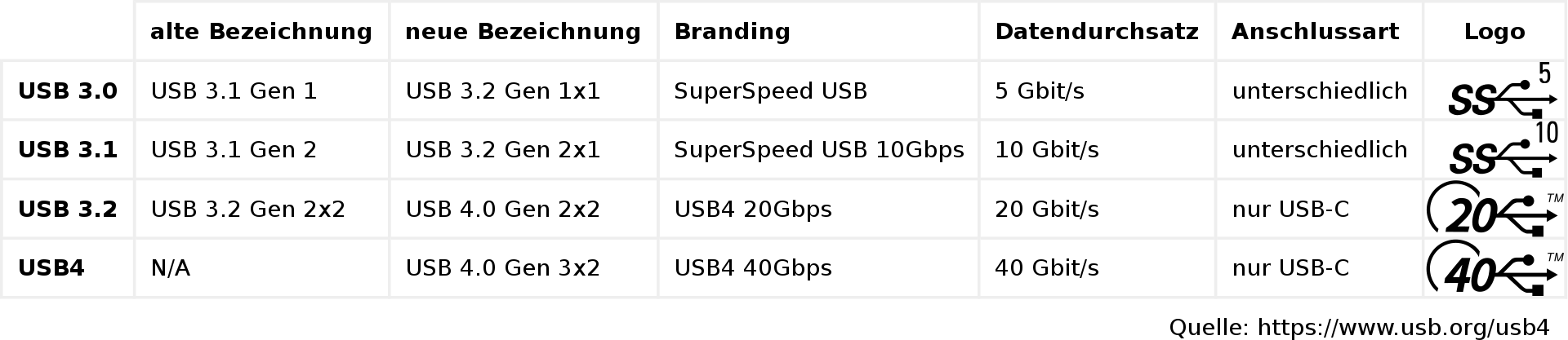

Typ-C ist der einzige Stecker, welcher über 10Gbit/s schafft.
C ist aber nicht C, musst halt den richtigen Standart kaufen. Dazu siehe hier:

Hi,
Edit:
Achso, du meintest die Adapter, sorry...
Ich will ja nicht kleinlich sein, aber deine Tabelle zeigt genau das Gegenteil. Bis 10 Gbit kann man auch mit Typ-A übertragen, alles darüber nur noch mit Stecker Typ-C.

Und jetzt bitte nochmal lesen!
"Typ-C ist der einzige Stecker, welcher über 10Gbit/s schafft."
soll heißen: alles über 10GBit/s MUSS(!) (laut offiziellen Standard) einen Typ-C-Stecker haben z.b.: 20GBit/s
