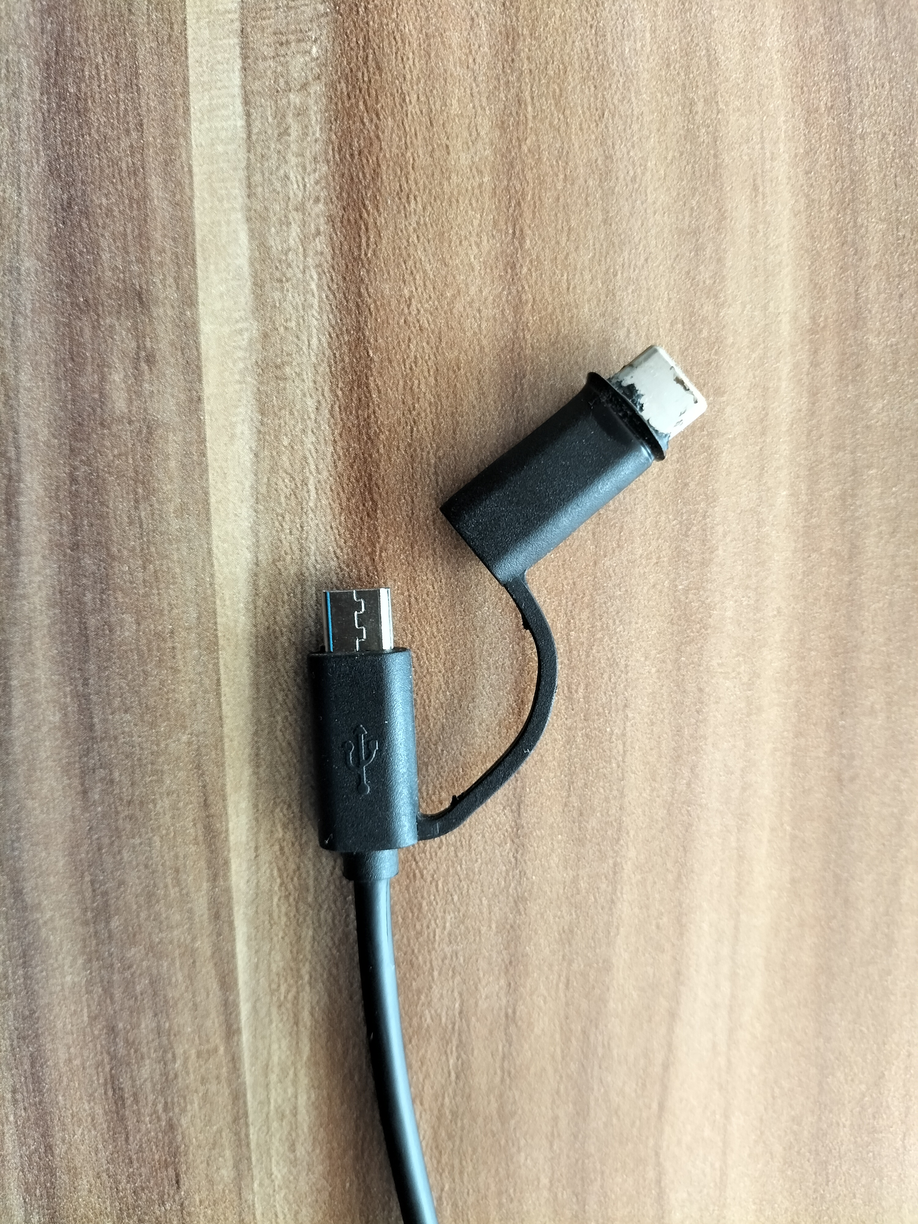

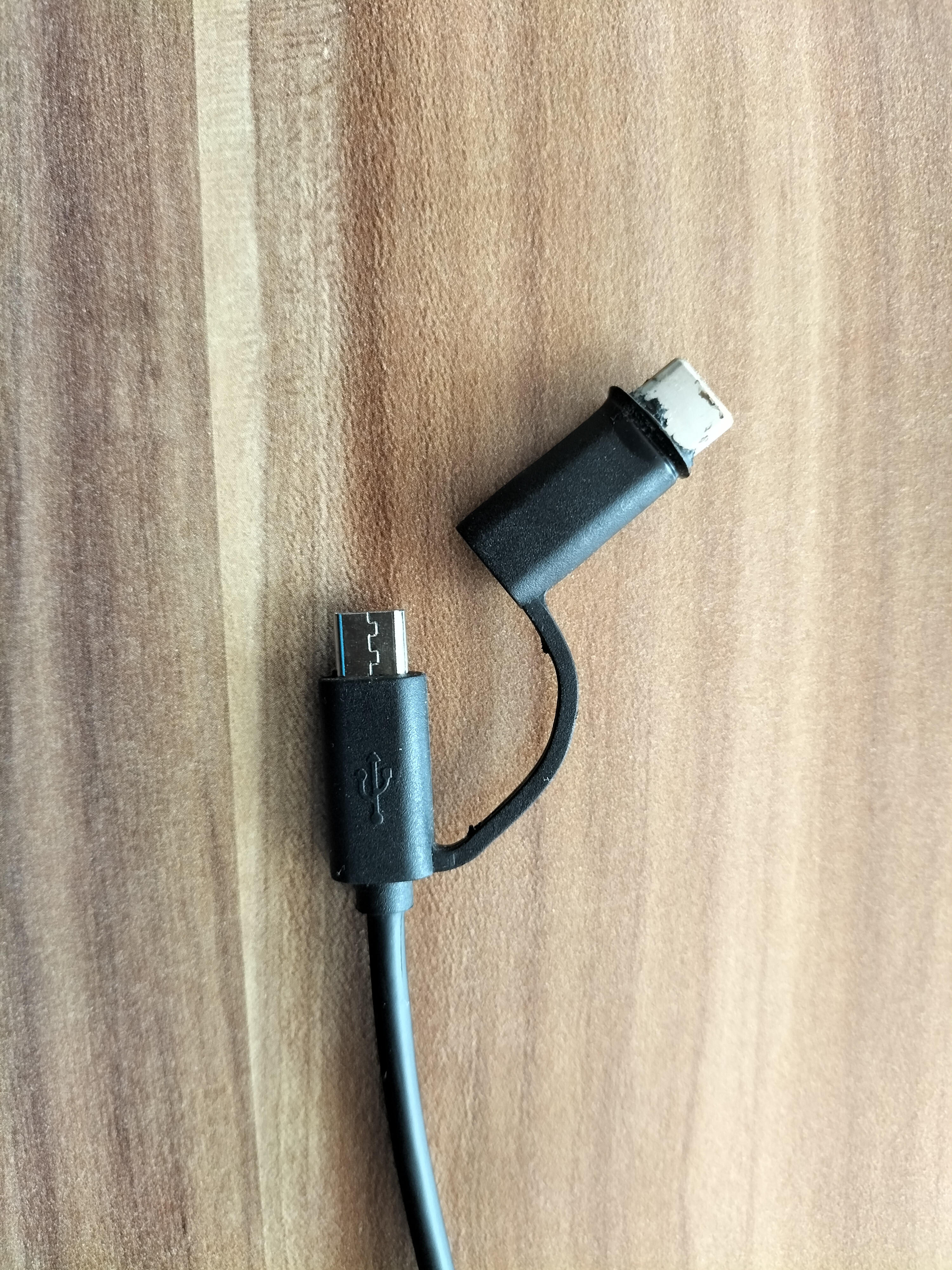

Das andere Ende von dem Kabel waere viel interessanter.
Aber eins ist schonmal klar: Dieses Kabel fuer irgendwas mit USB-PD zu verwenden war grob fahrlaessig, denn alles was einen Mikro-USB Stecker hat ist definitiv nicht fuer USB-PD ausgelegt.
Wie du selber schon gut erkannt hast: Du hast Glueck gehabt das dir das Teil nicht die Bude abgefackelt hat.

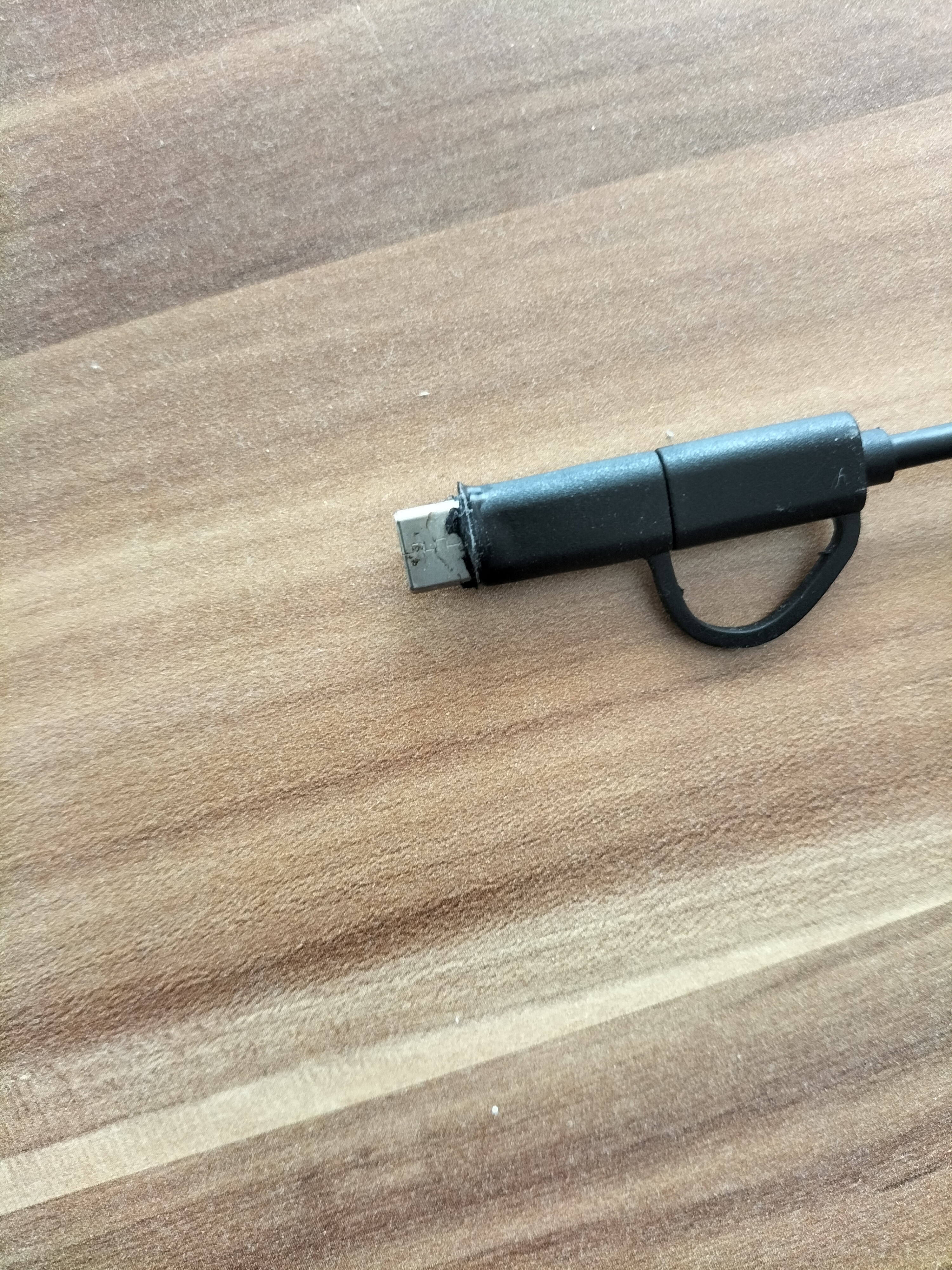

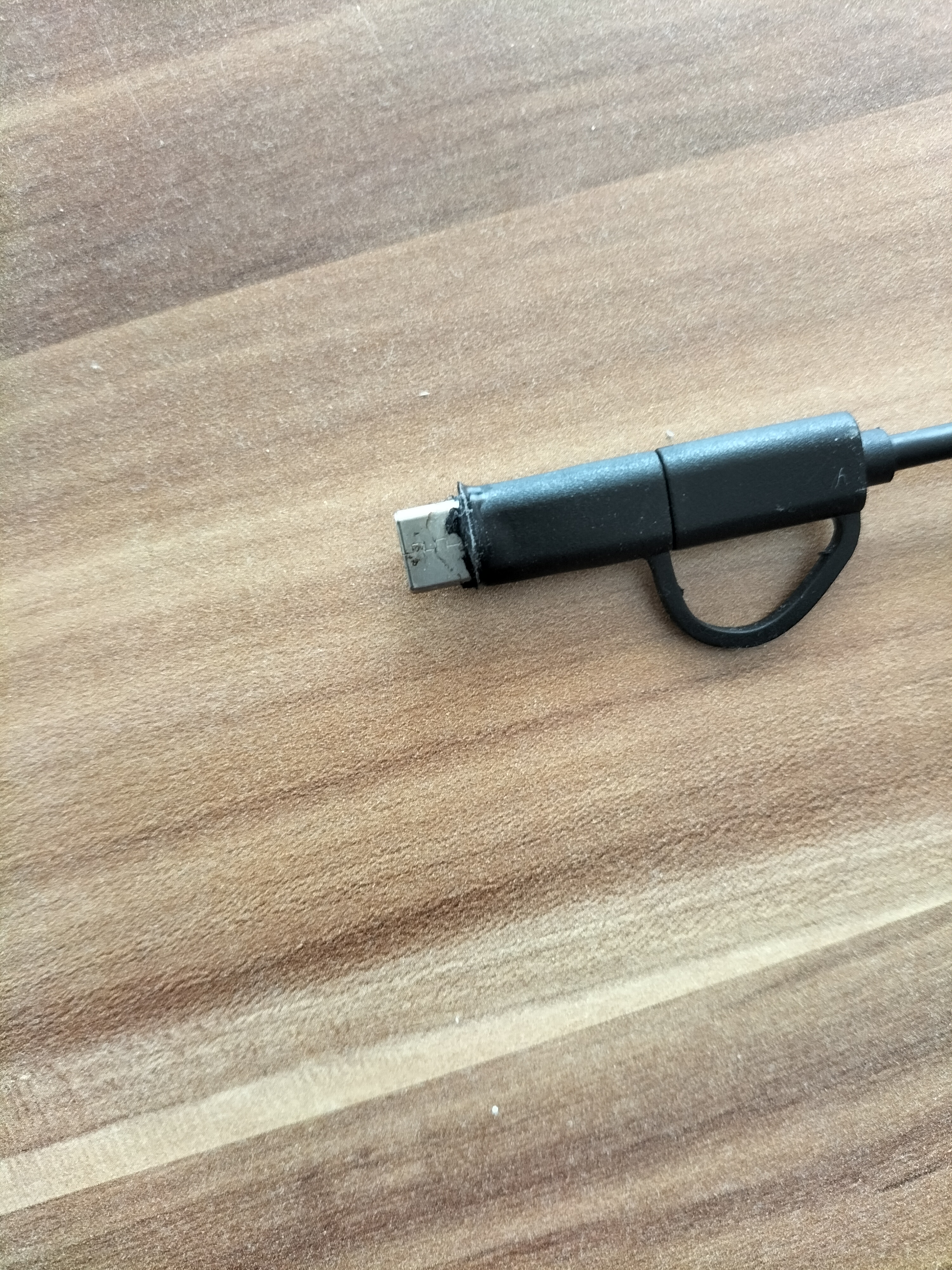

Ok... Ich glaube jetzt habe ich verstanden was passiert ist... Zugegeben nicht so einfach, wenn man die ganzen Teilsaetze interpretieren muss...
Du hast dieses Kabel aus dem Foto verwendet um das Geraet ueber deinen PC aufzuladen.
Ok, da sollte tatsaechlich seitens PC und Tablet nichts kaputtgehen. Ueberspannung ist da auch auszuschliessen, sofern der USB Port am Rechner noch normal funktioniert.
Meine aktuelle Theorie: Es hat sich ein Uebergangswiderstand im USB-C Teil dieses Kabels gebildet, wodurch das Ding wohl mal so richtig warm geworden ist. Immerhin ist deutlich sichtbar der Kunststoff geschmolzen. Die entstehende Temperatur duerfte dann fuer sichtbare Beschaedigung in der Ladebuchse gesorgt haben.
Sichtbare Beschaedigungen, und seien es auch nur Kunststoffreste des geschmolzenen Steckers duerften reichen um einen Garantieanspruch zu verlieren.
Hast du das Tablet aktuell da, oder liegt das noch irgendwo zur Reparatur?
Tja, den Hersteller des Kabels in Regress zu nehmen duerfte utopisch sein. Die Lektion aus dem ganzen sollte sein: Wenn Strom drueber geht - und bis zu 3A bei 5V ist schon nicht ohne - keine billigen Kabel oder Adapter nehmen.
