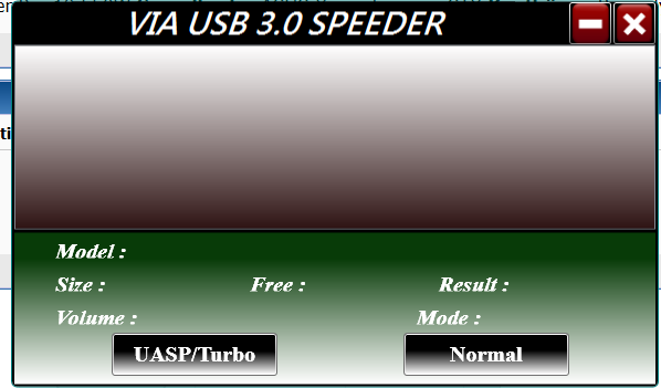

Benutzt Du das Tool von Via wenn Du kopieren willst, bevor Du das Kopieren startest und stellst auf Turbo ein?
hat ich auch versucht bringt aber weder im "Turbo" noch im normalen Modus erfolge... :(
