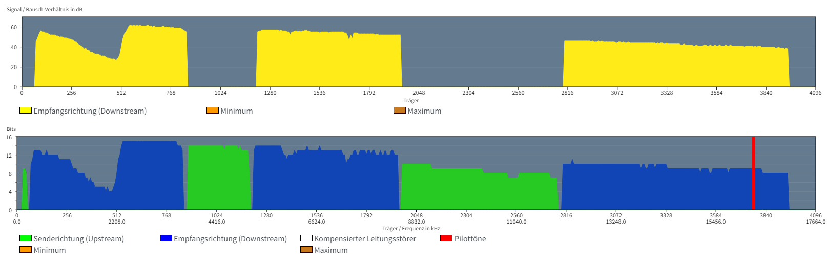

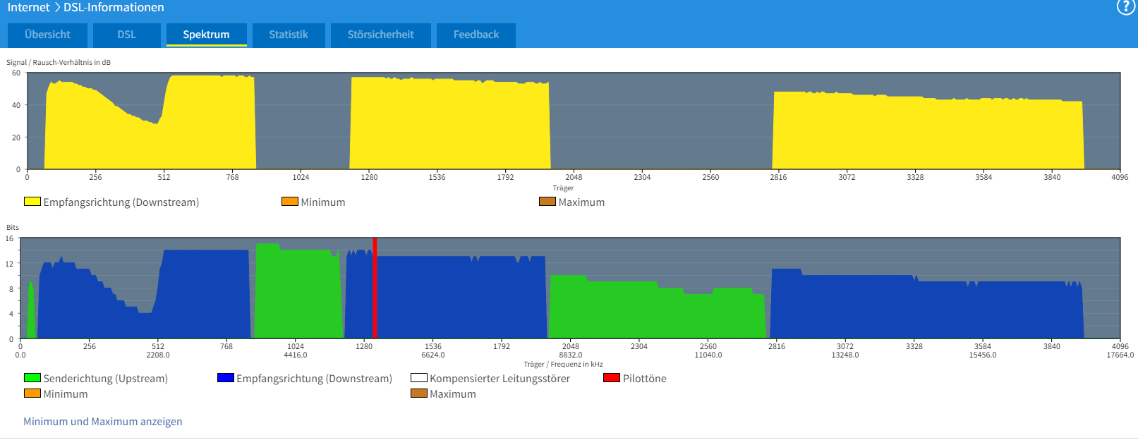

Hab mal beide hochgeladen. Alt ist an der Dose im Wohnzimmer, neu direkt an der 1. TAE.

Das halte ich für einen Mythos. Zeig mal bitte ein Beispiel, wo man am Spektrum konkret eine Verzweigung erkennt.
Scheint wohl nicht an der Verkabelung der Dosen zu liegen. Bis eben lief alles sauber durch, keine Abbrüche, voller Sync. Gerade eben einfach meinen PC wieder per LAN an die FritzBox ran und zack, DSL antwortet nicht - keine Synchronisation. Scheint wohl irgendwas mit der Box zu sein.
