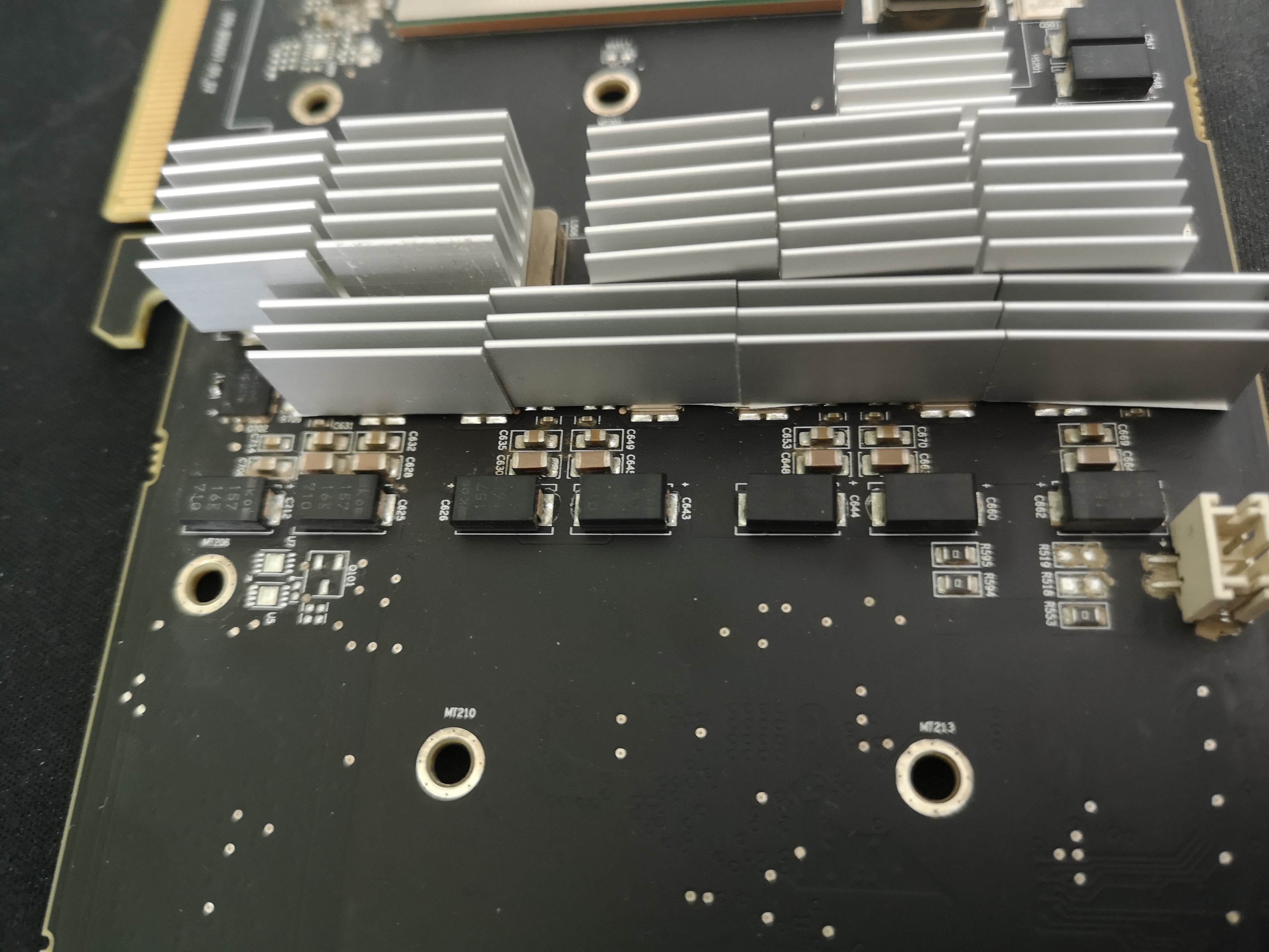

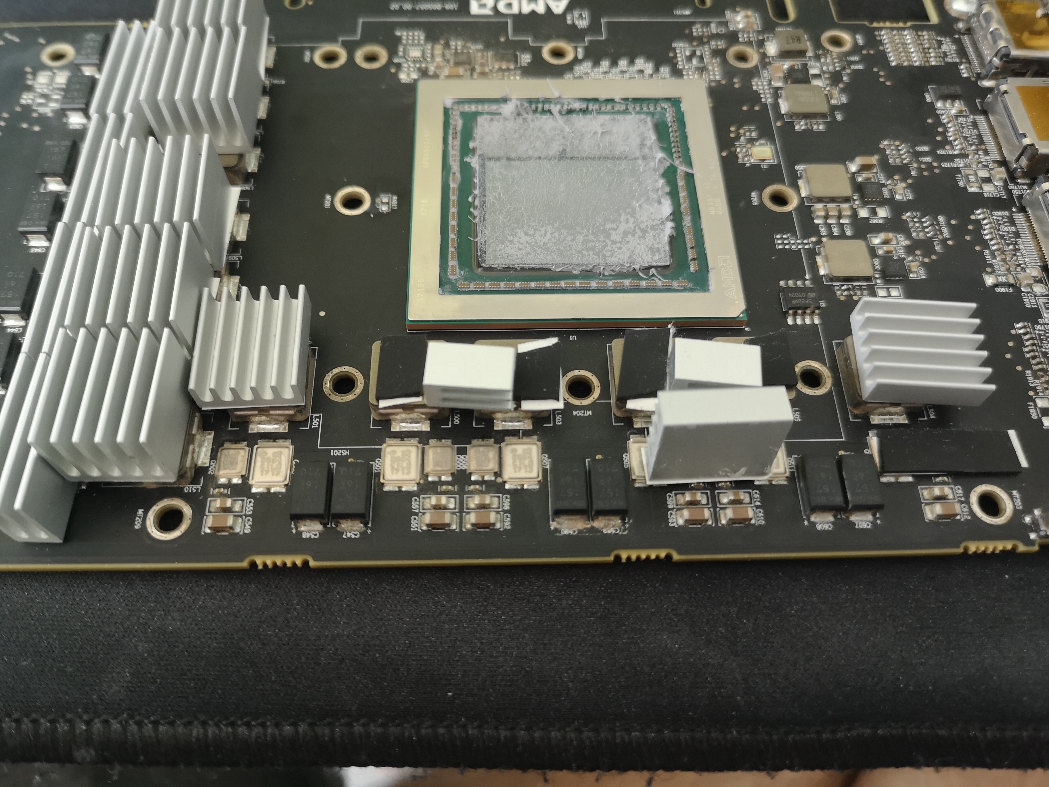

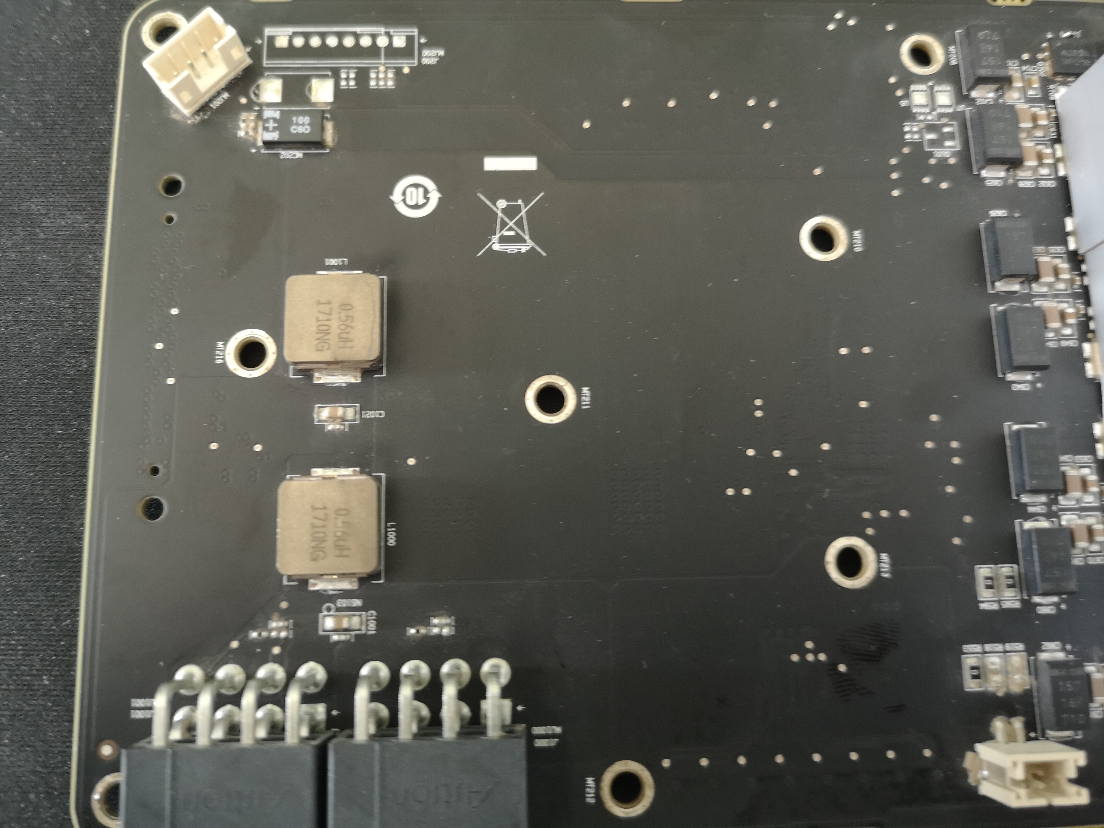

Hier mal paar Bilder, falls es sich jemand angucken will

Das tut ja schon beim anschauen weh!
816681
Ich habe bei meinen Umbauten immer darauf geachtet, das die Kühler sich untereinander nicht berühren! Und wenn dann ein stück Plastik dazwischen geklemmt!
Es kann passieren das etwaige Bauteile auch über die aussenseite einen Kurzschluss erzeugen können wenn diese Kontakt zu anderen Bauteilen haben!

Jap würd die Kühler entfernen und für einen kurzen Test ist dies auch unbedenklich! Also nur einschalten gucken ob der Monitor ein Signal bekommt und abschalten! Den GPU Kühler vielleicht noch montieren aber halt nicht lange eingeschaltet lassen!
Sind das Klebepads womit die Kühler montiert sind? Ich habe dort auch immer mit Wärmeleitkleber gearbeitet.
Klar sollte dann auf Anhieb richtig gearbeitet werden. sonst wirds schwer die wieder abzubekommen!
Aber an deiner Stelle würde ich "falls" die Karte noch lebt mir extra (mehr,passende) Kühlkörper besorgen!
