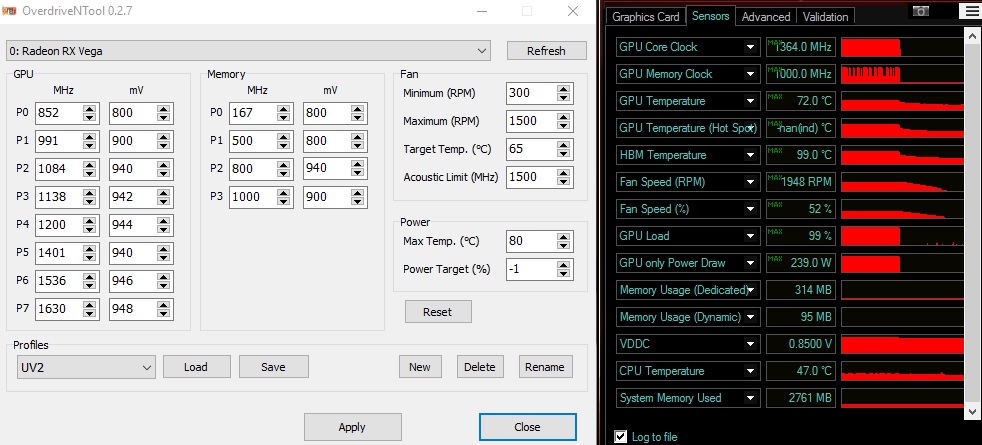

So, ich habe mal die Einstellungen aus dem Video von @nitech übernommen und eine halbe Stunde
Furmark laufen lassen. Bringt uns das jetzt irgendwie weiter?
Der HBM läuft auf 99°C hoch und das bei 2000 RPM, der Hot Spot hat nicht mal mehr ne Value? o_O ist die Version aktuell? Wenn die Werte wirklich wahr sein sollten wäre das langsam bedenklich. Furmark ist da leider nicht wirklich ein Stabilitätstest, wenn du mal 3DMark laufen lässt würde ich schon fast vermuten, dass die Kiste abschmiert. Der HBM drosselt andauernd, was man auch an dem Graphen da sieht, weil er viel zu warm wird und runterschaltet. Auch der Maximal-Clock ist viel zu niedrig. Wenn der unter normalen Umständen schon so heiß wird würde es mich nicht wundern wenn die Kiste eher deswegen abschmiert als an zu wenig Power (was aber nach wie vor sein kann). Was du ausprobieren könntest, wäre mit GPU-Z (falls nicht aktuell mit der aktuellen Version) in ein File zu loggen und dann mal mit deinen normalen Settings ohne das UV Profil den Absturz nachzustellen. Dann sollten sich einige Sachen vlt schon offenbaren, den Inhalt der letzten 10-20 Zeilen könntest du hier dann mal in nem Spoiler posten. Finde allerdings nach wie vor, dass diese Temperaturen, insbesondere für den HBM, nicht auftreten sollten, die sind für ne Nitro normalerweise viel zu hoch.
