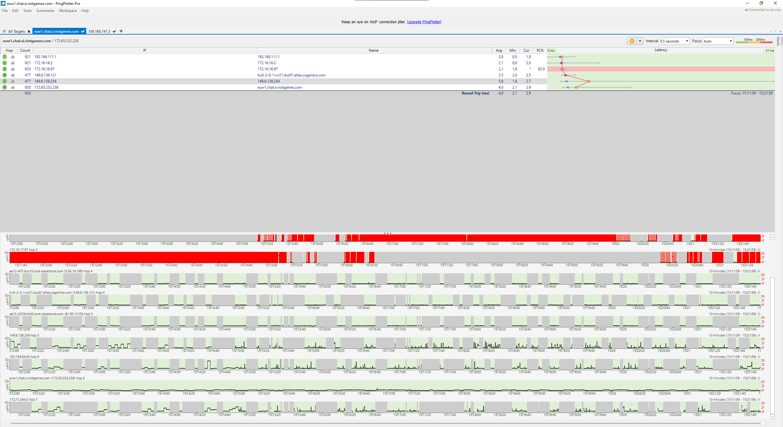

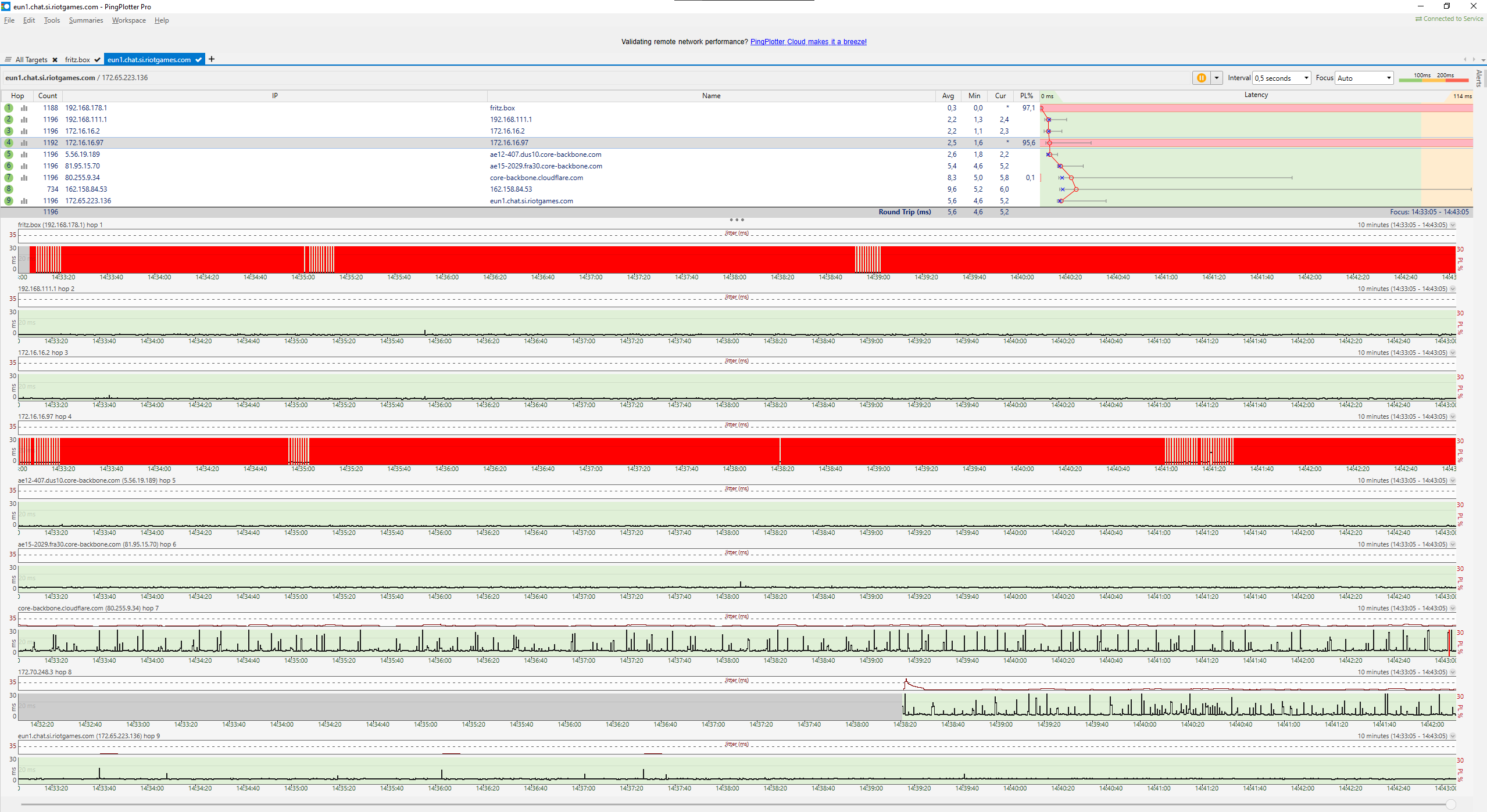

Super danke dir, sieht nach einem sinnvollen Tool aus. Ich nehme für mein Beispiel den LOL-Chatserver.
Die IP (172.65.223.136) tracke ich aktuell. Soweit sehe ich keinen Zusammenhang zwischen Packetlos und Verbindungsunterbrechung in der Anwendung.
Auffällig ist, dass wenn ich im Pingplotter auf die o.g. IP-Adresse klicke, öffnen sich ja noch weitere IPs, die ebenfalls getrackt werden. Dabei fällt auf, dass die IP 172.16.16.97 fast vollständigen Packetlost hat. Ist das Normal? Kannst du vllt. einmal einen Blick auf den Screenshot werfen? :)

Ups, habe direkt bei 0,5 Sekunden abfrage gestartet - Ich versuche es noch einmal mit 2,5 Sekunden.

Bin jetzt nicht der Experte.. aber 2 Sachen fallen mir auf:
  • Paketlost zur FB hin?
  • 172.16.16.x ist eine Private IP Adresse, ähnlich zur 192.168.x.x, was macht die also da?
  • 192.168.111.x ?????? Auch ne Private IP Adresse.
Macht dein Glasfasermodem zufällig NAT? Ist das evtl nicht nur ein reines Modem, sondern hat auch DHCP? Kannst du dein PC direkt ans Modem hängen und hast du direkt diese 172.x IP bezogen?
Weil so hättest du ne NAT-NAT, was aufjedenfall für Echtzeitanwendungen und allgemein Internetstuff ziemlich ungeil ist..
Zumal die 7530 kein dedizierten WAN Port hat.. also müsste man an den Einstellungen über LAN1/Internet fummeln.. "Die 7530 hat einen USB-3.0-Anschluss statt zwei wie bei der 7590 und ihr fehlt ein dedizierter WAN-Anschluss für den Anschluss an ein externes Modem." lt Google Suche.
Reaktionen: xxMuahdibxx

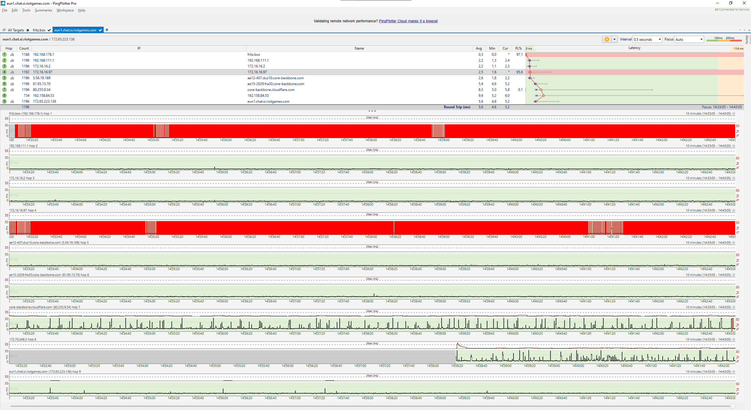

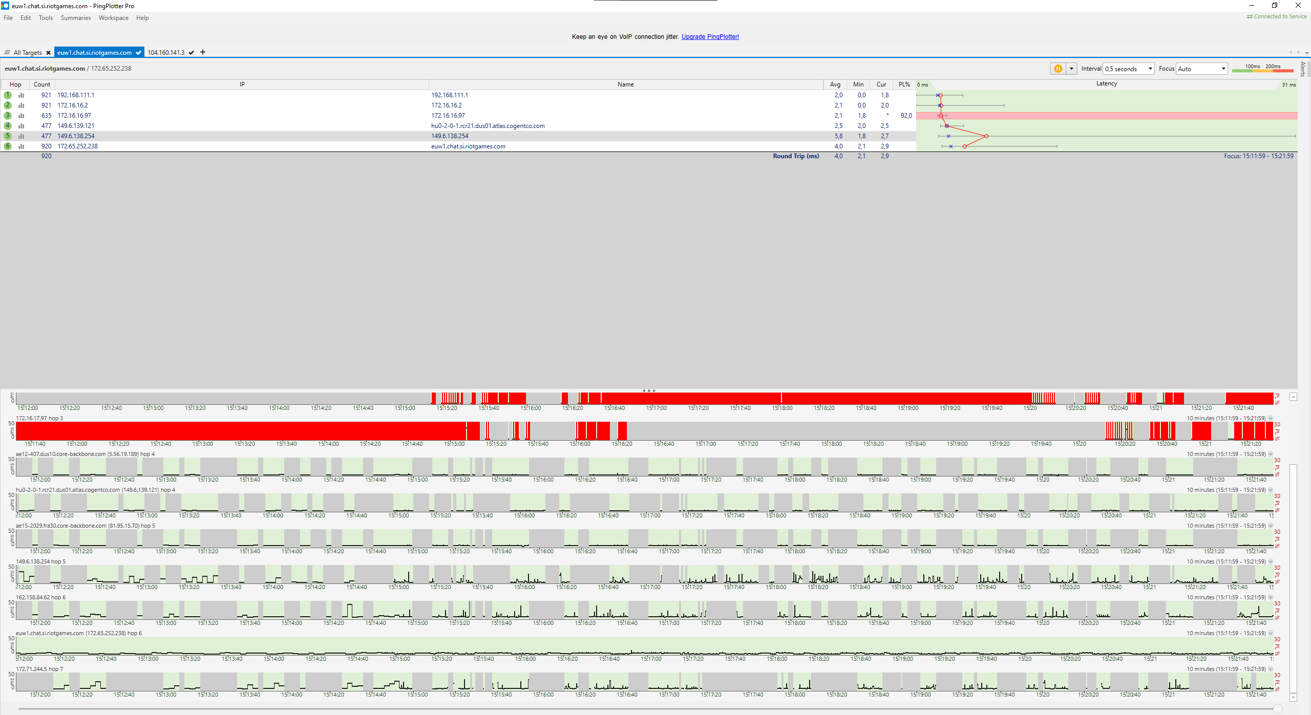

Jetzt bin ich etwas abgehangen. Vllt hilft uns aber dieser Versuch:
Ich habe die Fritzbox jetzt vollständig außenvor gelassen und meinen PC direkt an das Glasfasermodem über ein Lan Kabel angeschlossen. In Windows den Benutzer und PW fürs Internet eingegeben und bin jetzt mit dem Internet verbunden. Es geht also auch ohne die Fritzbox.
Die Verbindungsprobleme bleiben allerdings bestehen!
Ich hänge noch einmal die neue Auswertung vom Plotter an - der Packetloss zu der 172.x bleibt ebenfalls bestehen. Ich packe auch mal ein Foto vom 'Modem' mit rein.

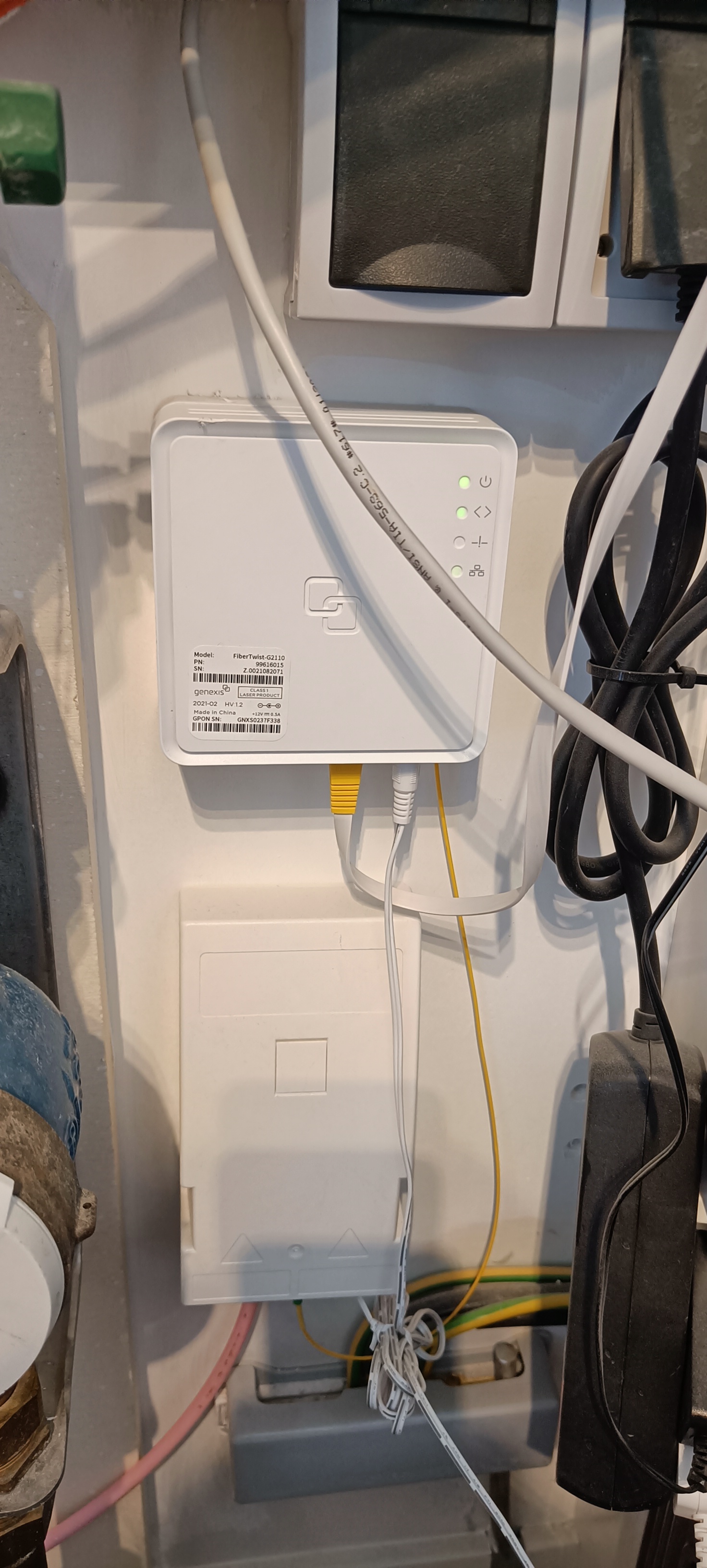

Okay vllt. habe ich es jetzt verstanden.
Also die Fritzbox geht über Lan1 an die Glasfaserbox auf dem Foto.
In der Fritzbox wird dann unter 'Anschluss' folgendes ausgewählt:
"Anschluss an externes Modem oder Router" ausgewählt und Benutzername sowie Passwort eingegeben.
Unter Betriebsart wird folgendes ausgewählt:
Internetverbindung selbst aufbauen
Die FRITZ!Box stellt einen eigenen IP-Adressbereich zur Verfügung. Die Firewall bleibt dabei aktiviert.

Okay, dann passt das so (zwangsweise) so. Zwar dämlich das er dann 2mal NATtet, aber na gut.
Dein Glasfasermodem macht auch nochmal Router-things mit der IP 192.168.111.x, theoretisch kannste die FB einfach als WLAN AP nutzen und DHCP wohl dem Modem überlassen, aber das ist erstmal egal.
Dann liegt das Problem an deinen Provider. Hast du ggf nochmal ein anderen PC zum gegen testen bei direkter Verbindung? (Pingplotter, Echtzeitanwendungen wie Discord)

Ich poste hier meine Supportanfrage und die Antwort - Vllt. kann damit ja jemand was anfangen.
Sehr geehrte Damen und Herren,
wir haben telefonisch bereits über meine Verbindungsabbrüche zu bestimmten
Servern gesprochen. Ich möchte meine Aussage mit dieser Mail gerne mit
Daten hinterlegen und einen Techniker bitten, sich dem Problem anzunehmen
um eine Lösung zu finden.
Beispielhaft nehme ich hier die Verbindung zu den League of Legends Chat
Servern, welche alle 5 - 30 Sekunden unterbrochen wird.
Durch einen Pingplotter wird der Chatserver (172.65.252.238) angepingt.
Auffällig ist, das immer wenn ich einen Verbindungsabbruch in der Software
wahrnehme, im Pingplotter die IP (172.70.248.3) mit einem Packet Loss
auftaucht (Vgl. Bild 1). Soweit der Softwareclient wieder eine Verbindung
hat, verschwindet die IP aus dem Tracker bis zum nächsten
Verbindungsabbruch.
Um die Fritzbox als Fehlerquelle auszuschließen, habe ich den Desktop-PC
über ein Lan-Kabel direkt an die FiberTwist-Box angeschlossen. Das
Fehlerbild bleibt wie oben beschrieben bestehen.
Auffällig ist, das der Fehler früh morgens deutlich weniger (nahe zu gar
nicht) auftritt. Gegen 12 Uhr traten die Fehler dann wieder vermehrt auf.
Gerne stehe ich Ihnen telefonisch unter x zur Verfügung.
Die Anschlussadresse lautet: x
[image: Bild1.png]
Viele Grüße
Sehr geehrter Herr X,
vielen Dank für ihre Nachricht.
Die von ihnen genannten IP-Adressen, 172.65.252.238 und 172.70.248.3, gehören zu „CloudFlare Inc.“ und befinden sich nicht in unserem Netzwerk, weshalb wir auf diese keinen Einfluss haben.
Das sich die IP-Adressen, die zwischen ihrer Fritzbox(192.168.178.1) und dem Riot Chat Server(172.65.252.238) liegen, ändern hängt mit dem Routing im Internet zusammen, es wird immer der beste Weg zum Ziel gewählt.
Ein Paketverlust auf Hops zwischen ihnen und ihrem Ziel kommt meist dadurch zustande, das die Ping Anfragen von den einzelnen Routern verworfen werden, da diese Anfragen einen niedrigere Priorität haben als der reale Traffic, der geroutet wird.
Auf ihrem Screenshot ist zusehen das alle Pakete(Insgesamt 236), die von ihnen geschickt werden, auch beim Ziel ankommen(vgl. Spalten: Count), es kommt also nicht zu Paketverlust.
Bei Rückfragen stehen wir gerne zur Verfügung.
Mit freundlichem Gruß,
Ihr MUENET Team

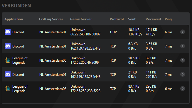

Bin durch Tarkov auf das Programm "ExitLag" gestoßen - keine Ahnung was es genau macht, hat aber dort alle Probleme gelöst.
Gestern das Programm für League of Legends getestet und siehe da -> alles funktioniert einwandfrei.
Über das genaue Routing von "ExitLag" kann ich nichts sagen, da dies meine Kenntnisse übersteigt, bestätigt mich aber das der Anbieter "Muenet" irgendwelche Probleme mit bestimmten Servern hat.
Schade nur das ein kostenpflichtiges Programm wie "ExitLag" das Problem behebt..

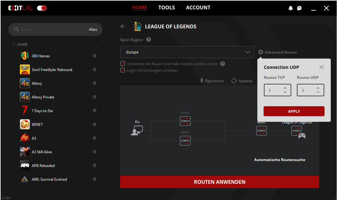

ich habe die gleichen Probleme bei League of Legends, nur das mittlerweile sogar der ganze Client disconectet und ich nicht die Möglichkeit habe, in ein Game zu kommen. Daher die Frage, wie das das mit ExitLag gefixt hast, denn bei mir löst Exitlag das Problem leider nicht...
Muss ich andere Einstellungen vornehmen oder wie kann mir das Programm helfen?
So sehen meine Settings aus, hatte unter "Advanced Routes" TCP 1 und UDP 1 ausgewählt und anschließend halt auf "Routen anwenden" klicken und League of Legends starten.
Hoffentlich bringt dich das weiter!

Die Social Media Präsenz lässt aufgrund der geringen Größe des Providers auch zu wünschen übrig - denke also würde nichts ändern.
Mit dem "Sammelbrief" finde ich eine gute Idee, bin mir allerdings auch unsicher was man dort konkret für Daten überliefern sollte das auch die es am anderen Ende verstehen.
