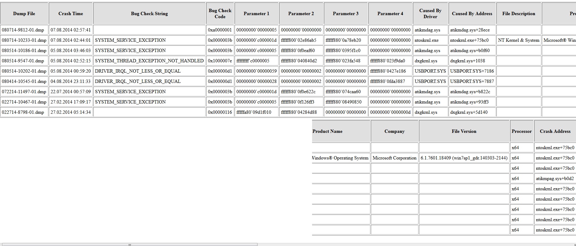

Bluescreen:

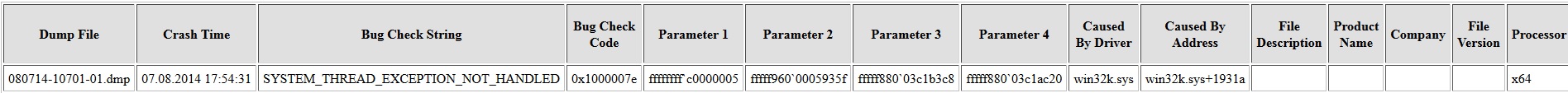

Tja leider nicht, hatte wieder einen Bluescreen, diesmal während ich einen Stream (Firefox, Streamcloud) angeschaut habe. :(
Bug Check String: SYSTEM_THREAD_EXCEPTION_NOT_HANDLED
Bug Check Code: 0x1000007e
Caused by Driver: atikmdag.sys
Treiber habe ich letzte Woche schon den neuesten drauf gemacht und den alten davor deinstalliert. Hardwarekomponenten laufen auf Default Settings...
