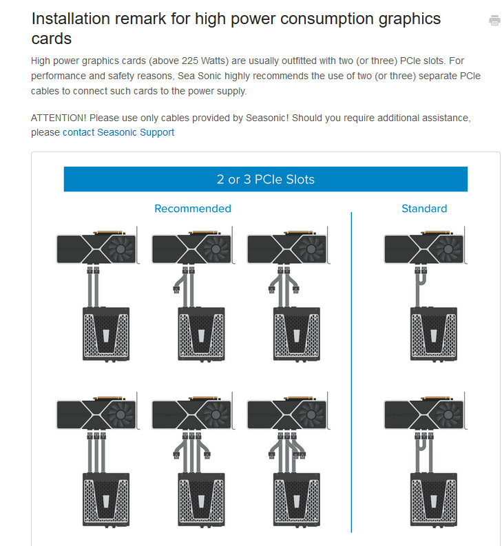

Einmal Doppelkabel (Y-Kabel) und zweimal einzel sollte auch reichen,
ich denke ich würde 4 nehmen.
Aber jedenfalls mindesten 3 Kabel, das empfiehlt auch Seasonic.
Welche PCIe Anschlüsse am Netzteil ist egal, da Single Rail Netzteil.

Du könntest den Adapter nutzen. Am besten alle PCIe-Kabel nutzen, die zur Verfügung stehen. Drei einzelne Stränge sowie ein Y-Kabel sollten es sicherheitshalber sein.
Persönlich würde ich aber zum 12VHPWR-Kabel von Seasonic greifen bzw. eins von Cablemod. Habe selbst die Erfahrung gemacht, dass der Adapter tatächlich nicht gut einrastet in der Karte. Beim dritten Mal Einstecken war er wirklich nicht ganz drin, was mir beim späteren Ummontieren aufgefallen ist.
Daher hier besonders aufpassen. Dann sollte nichts passieren.
