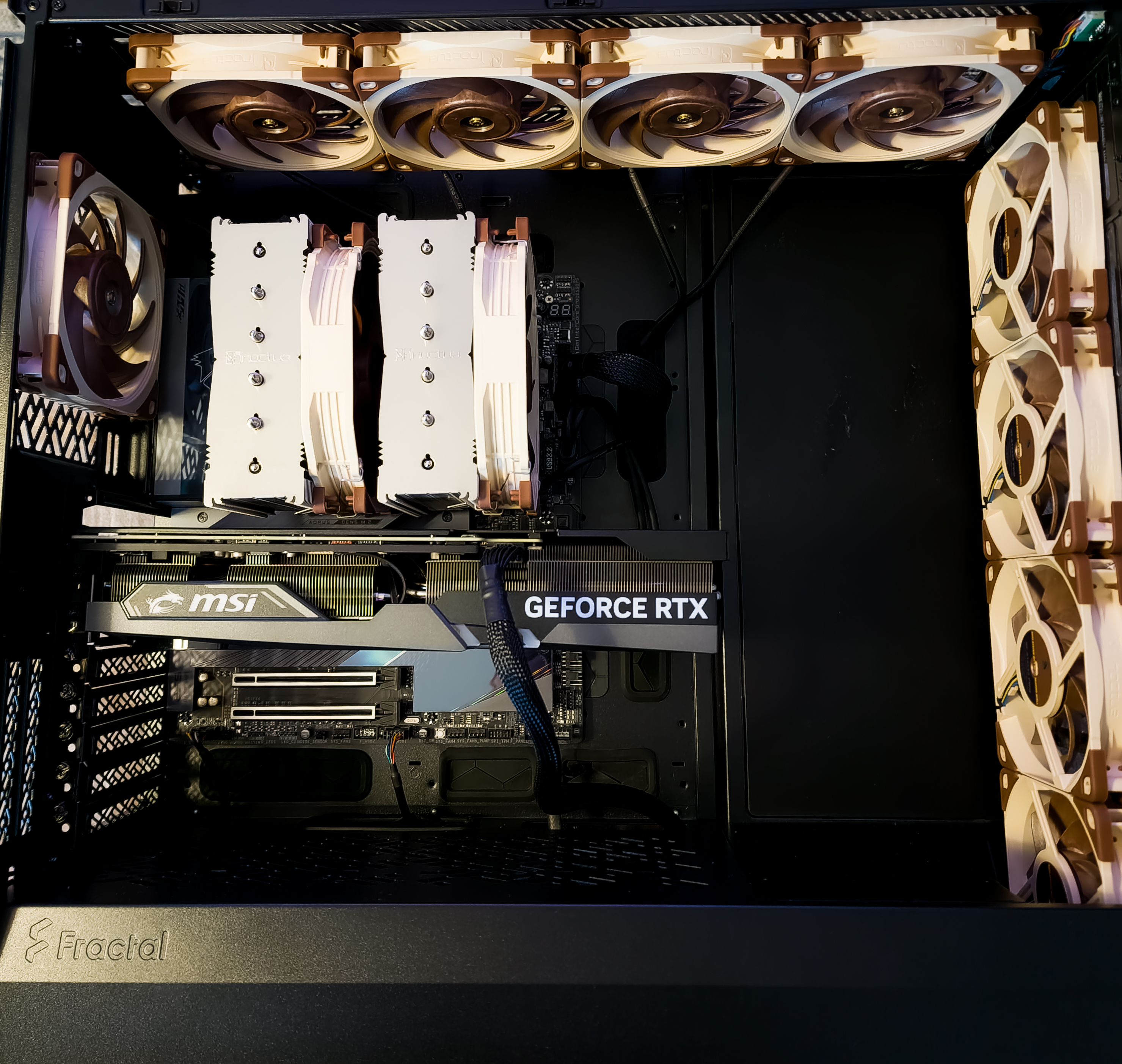

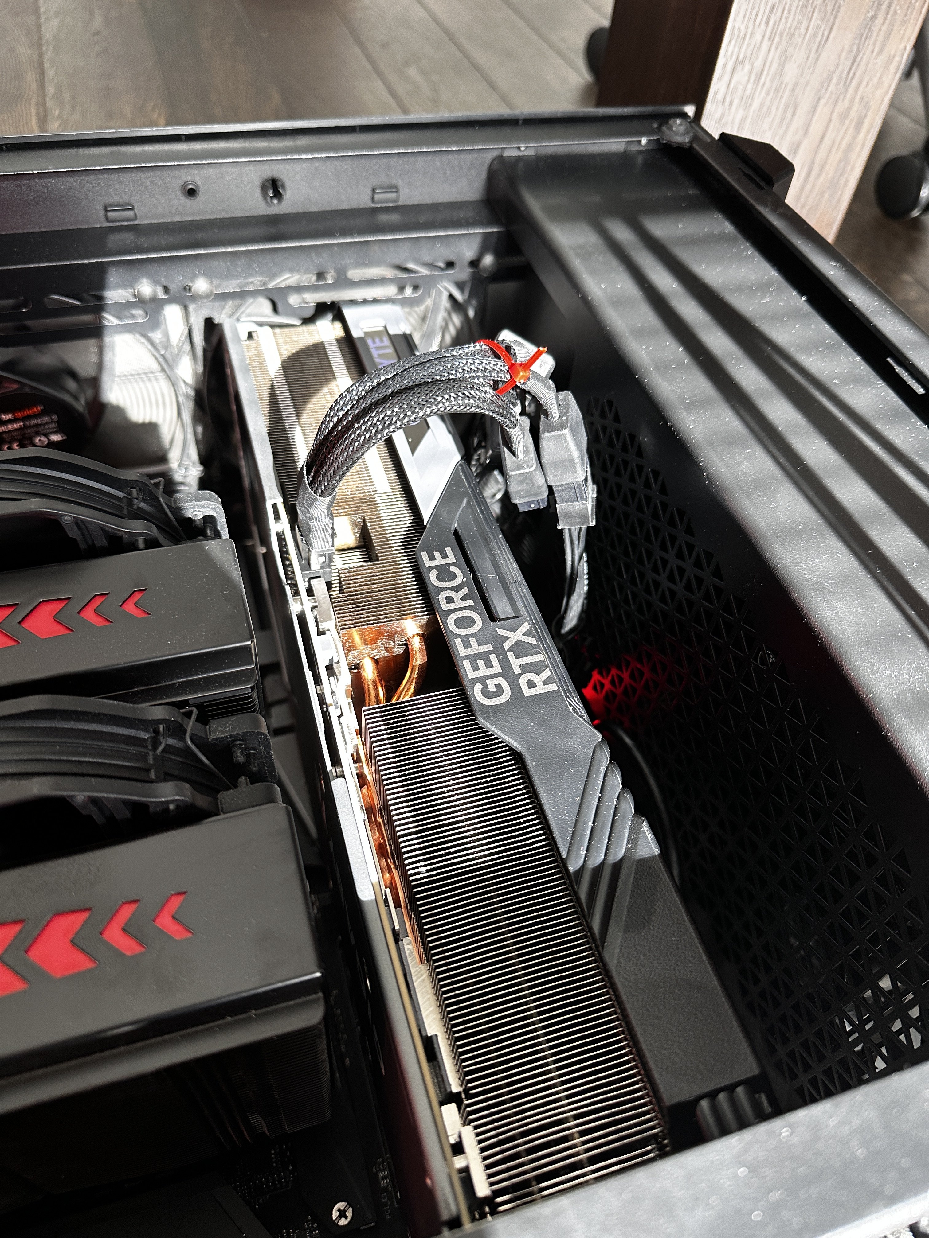

Gigabyte Gaming OC, erfüllt alle meine Wünsche :)
Das Adapterkabel macht einen ordentlichen Eindruck, ist aber natürlich Augenkrebs. 12vhpwr ist bestellt (kann noch etwas dauern). Bis dahin lass ich das Seitenfenster ab, denn für meinen Geschmack wird das Kabel sonst zu sehr gebogen.
Die mitgelieferte GPU anti-sag Konstruktion passt bei mir nicht. Ersatz ist in Beschaffung.
So, Kabel ist angekommen. Jetzt sieht es wieder einigermaßen clean aus. Besser wäre der Anschluss an der Seite der Karte. Nebenbei habe ich noch schnell die Wasserkühlung ausgebaut und wieder auf Luft umgestellt. Der NH-D15 schafft die 13900K zwar nicht ohne Drosselung, 253 Watt TDP -also die Intel Spezifikation- dafür aber umso leichter.
Reaktionen: rumpel01
Wenn die 4 Frontlüfter hinter einem Staubfilter sitzen oder das Gehäuse vorne keine Meshfront hat
dann kann es ein Airflow Problem sein weil die vorderen 2 Deckellüfter dann den gesamten Intake
absaugen bevor er zum CPU Kühler kommt. Dann mal testweise die 2 oberen Lüfter abstecken. ;)
Reaktionen: Affenzirkus und Clark79
@Ossi, es geht hier nur um das 12VHPWR Kabel von beQuiet! für die GPU und die Auflockerung des Gesamtbildes des Innenraums im Vergleich zu diesem elend hässlichen Adapter. Du Schmock. :D
:lol:
Die Zu- und Abluft passt schon bei meinem System. Dennoch vielen Dank für den Hinweis.
Ja schon aber 253W muss der NH-D15 doch eigentlich packen. Ich denke echt die Sogwirkung
der vorderen 2 Deckellüfter ist zu groß und dadurch bekommt der CPU Kühler keine kühle Luft
sondern nur die Abwärme der Grafikkarte. Vielleicht wären die 2 reinsaugend sogar effektiver !?
Die schafft er ganz locker und bequem zwischen 78-85 Grad, je nach Kern und mit zunehmender Dauer eines synthetischen Benchmarks sinkt die Temperatur sogar. Passt also. So ungefähr für die Leistungsaufnahme von 250 Watt ist der Kühler durch Größe und Beschaffenheit ja auch ausgelegt. Alles signifikant über 250 Watt liegt klar über der Leistungsfähigkeit des Kühlers. Kann man ja messen.
So um 300 Watt herum wird gethrottelt, jedoch ist die Geräuschkulisse deutlich angenehmer als bei meiner deinstallierten Wasserkühlung. Die Pumpe der Silent Loop 2, 360mm, hat mir mit zunehmender Nutzungsdauer echt den Nerv geraubt. Nicht wirklich laut, aber ich höre sowas einfach. Die mitgelierferten Lüfter sind auch nicht so prall.
Nee, so kann das System erst einmal bleiben, zumal ja auch ein gravierender Unterschied zwischen synthetischer Last und Alltagbetrieb besteht. Bei Letzterem ist es wie vor der Wasserkühlung, nämlich lautlos. Leicht höhere Temperaturen im IDLE, im Teilastbereich und im echten Lastbereich, toleriere ich einfach.
