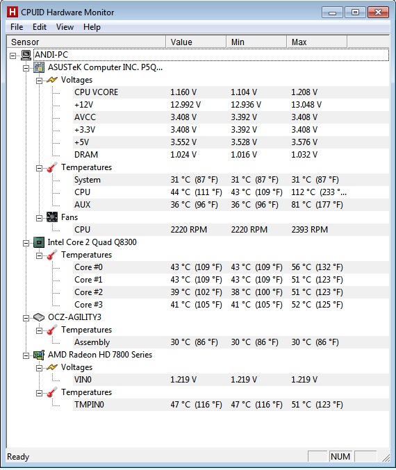

omg maximale CPU Temperatur ...tatata...tatata... 112 ° Celcius !!! muss ein Auslesefehler sein. Und 233 ° Fahrenheit ...
Nach den letzten Tests mit Prime95 lief eigtl. alles auf normaler Temperatur, ich werde das nochmal 1-2 Nächte lang laufen lassen und danach auf die Temperatur schauen... Und CoreTemp permanent nebenher laufen haben (da weiss man, wofür sich ein zweiter Bildschirm lohnt).

Ich brauch eigentliche garkeine Neu-Tests machen, man siehe bei den Anzeigen der einzelnen Kerne unterhalb, der allgemeine CPU-Wert muss fehlerhaft sein (gerade stieg der maximale auch wo der aktuelle gleichbliebend war - bei einer differenz von > 50°c )

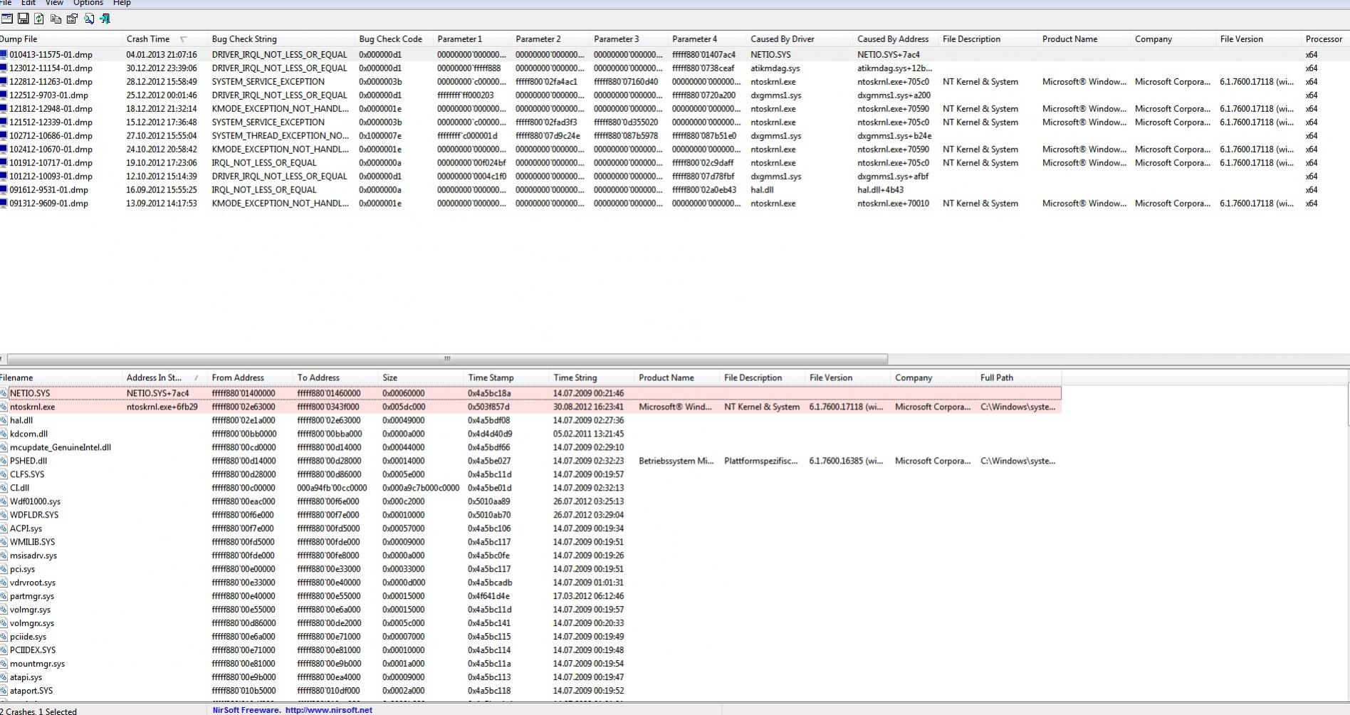

Vorhin wieder einen Bluescreen gehabt, diesmal die ntoskrnl.exe zusammen mit der NETIO.SYS:

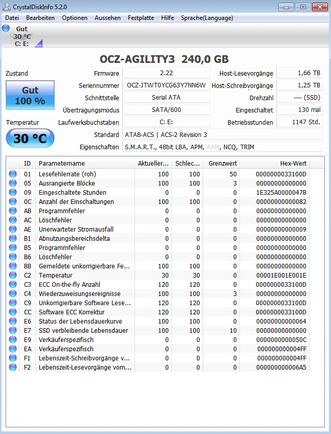

Hmm... hab grad die Firmware der SSD überflasht, W7 hat sie anscheinend falsch ausgelesen, war 2.22 anstatt die neueste (2.25).

Ja, OCZ und Bluescreens, da war mal was.

Wenn memtest86+ und prime95 so lange fehlerfrei laufen, kannst du davon ausgehen, dass CPU und RAM und MB in Ordnung sind. Bleibt noch die OCZ SSD...
Es fing an, als nur die HDD drin war, nachträglich kam die OCZ (werksseitig Version 2.22, der Fehler wurde ihrer aussage nach mit 2.15 behoben), inzwischen ist die HDD raus (abgeschmiert).
Ich bin gespannt ob es mit der neuen Firmware-Version der SSD jetzt ggf. besser läuft
