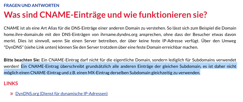

Nachtrag:
Ich lese hier klar raus, das sich nicht für eine SUBDOMAIN einen CNAME und einen anderen Eintrag verwenden kann. Also nur entweder CNAME oder eben MX, A Records für die SELBE SUBDOMAIN. Nicht aber für eine DOMAIN!

Deine Auffassung von CNAME ist meines Erachtens richtig. Da wird nix überschrieben.
Wenn du den cname Eintrag nur für die Subdomain myds.domain.tld gesetzt hast, dann gilt dieser auch nur für diese Subdomain und alle Einträge für die Hauptdomain sind weiterhin gültig. Diese Einträge werden in der Regel auch sehr schnell umgesetzt, du brauchst dir daher keine Gedanken machen, dass morgen etwas nicht funktioniert.

Das mit dem CNAME Eintrag hatte ich gestern auch mal gestestet und es lief weiterhin auch alles. War eben sehr verwundert durch die Beiträge bei Strato und 1und1.de. Die haben das meines Erachtens was unglücklich formuliert.
