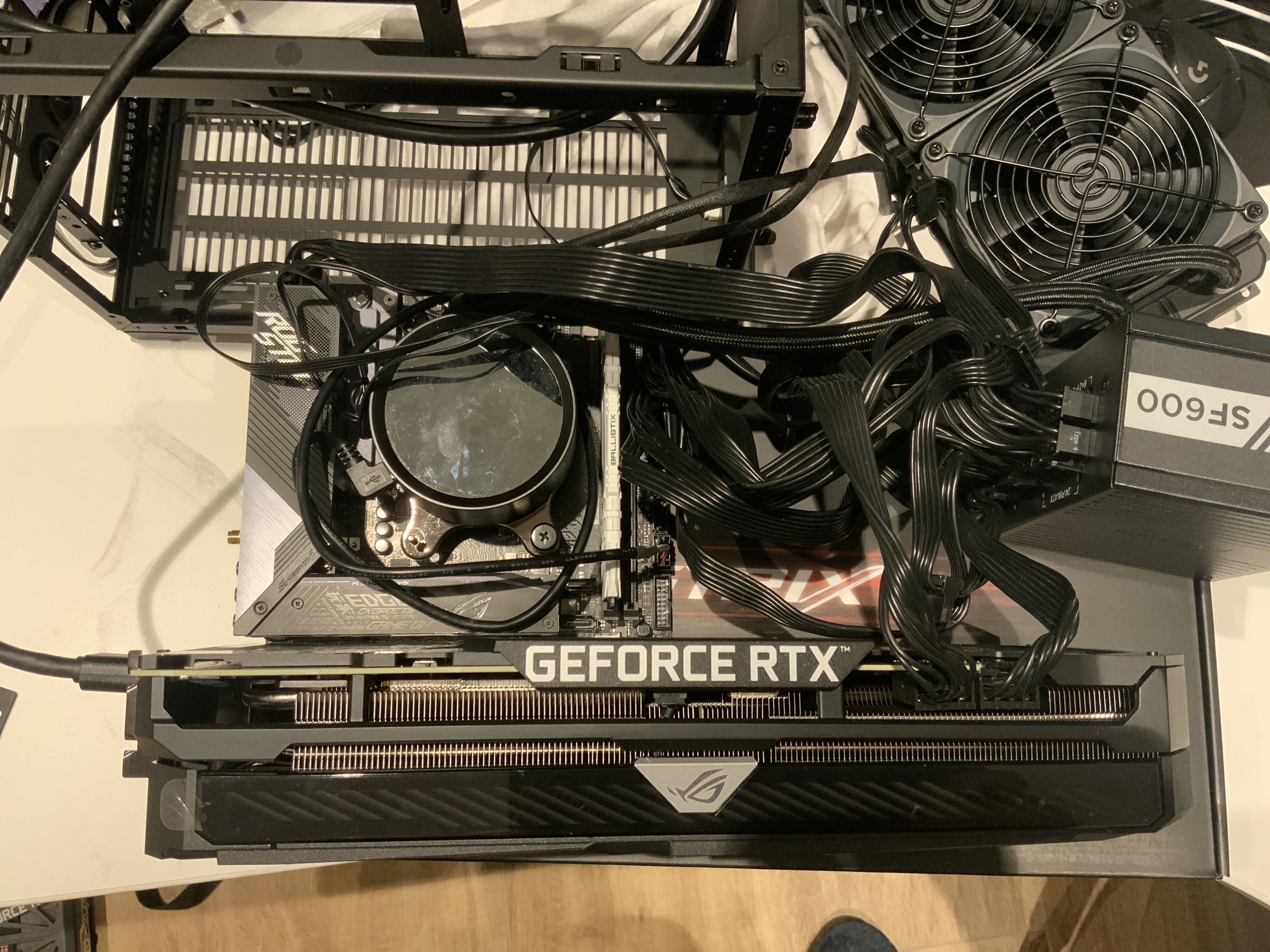

Da fehlt eine Schraube am Kühler...
Hast du denn den Kühler neu aufgesetzt oder einfach nur das Board mit Kühler rausgenommen?
Wie gesagt, ich hatte bei meinem alten i7 3570K mal das Problem, dass ich eine Schraube, glaube die oben Rechts zu stark angezogen hatte, darauf hin auch lustige PCIE-Fehlermeldungen usw. Da laufen auch Bahnen durch afaik.
vg Chris
Ich schraube nochmal alle gut Handfest an. Habe die CPU aber eben auch Nichteinhaltung runter genommen um sicher zu gehen, dass da kein Schmutz oder sonstwas ist. Pins auch nochmal geprüft, alles i.O.
Leider lag es auch nicht daran.
