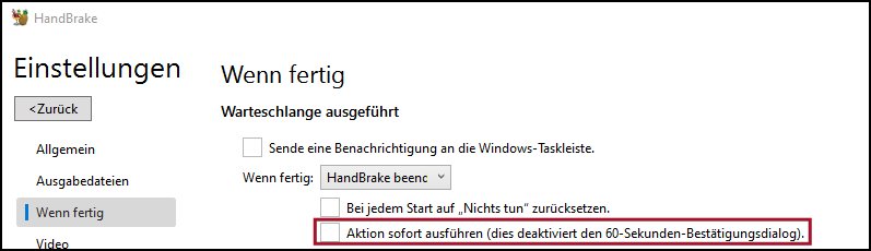

Nebula123 schrieb:
Haben die den "Handbrake beenden"-Bug gefixt?
Zumindest auf meinem System Windows 10 - Version 22H2 (Build 19045.4291) ist dieser "freeze" behoben.
Nebula123 schrieb:
Lässt man die Einstellung auf "nichts unternehmen", dann passiert nichts (klar) und man kann/muss HB händisch einfach schließen.
Ich hatte bei mir die 60 Sekunden-Verzögerung ausgeschaltet, da musste man nix aktiv "drücken"
