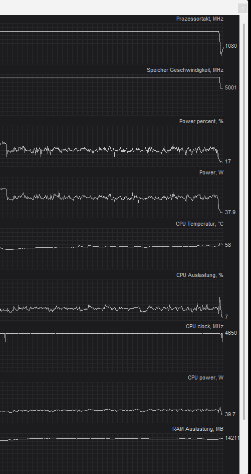

Auf der Festplatte sind nur wichtige Sachen wie Windows, Launcher und ein paar Videos die insgesamt 150GB von den 250GB verbrauchen.SavageSkull schrieb:Auffällig am System ist die 250GB SSD (ist da Windows drauf? Wie voll ist die?)
Otsy schrieb:Auslastung der CPU via CPU-Z oder HWiNFO anhängen.
Mein Haupt Monitor hat 2560x1440 und mein zweiter hat 1920x1080, jedoch hatte ich die Einbrüche schon vorher wo ich nur den einen 1920x1080p Monitor hatte.Ja_Ge schrieb:VRAM wurde ja schon genannt. 1 oder 2 Monitore, welche Auflösung?
Resizable BAR aktiviert?
Die Benchmark die ich hier rein geschickt habe waren beide in CS2 und dort habe ich die Grafik schon auf fast komplett Niedrig bis auf die Texturmodelle, die sind als einziges auf Hoch und die Auflösung im spiel ist auch etwas niedriger eingestellt da ich auf Breitbild spiele (16:10)JohnWayne78 schrieb:Welche Games, welche Settings?
Und was mich auch wundert ist das meine Freundin auf dem Gleichen Monitor spielt (separat) mit einer GTX 1080 8GB und sie hat dieses Problem nicht

Ich tippe auf RGB Software im Hintergrund

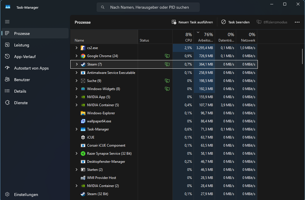

qiller schrieb:RAM ist voll -> Auslagerung. Ich wusste gar nicht, dass CS2 so RAM lastig ist. Oder du hast jede Menge Krempel im Hintergrund laufen, der dir deinen RAM klaut. Poste mal Taskmanager Prozessliste sortiert nach RAM-Auslastung.
Also gerade läuft der RAM mit 12GB, die extra 2GB kamen gestern durch einen Discord Videoanruf und durch ein Livestream den ich nebenbei geschaut habe.

Für ein solches Nutzerverhalten, inklusive Browser, empfehlen sich 32GB Ram. Jetzt, wo du so spät noch mal ein AMD AM4-Mainboard (Plattform von 2017) gekauft hast, sollte der Ram nicht limitieren dürfen.majodef schrieb:Also gerade läuft der RAM mit 12GB, die extra 2GB kamen gestern durch einen Discord Videoanruf und durch ein Livestream den ich nebenbei geschaut habe.
@Zwirbelkatz Ja das ist echt krass danke für den tipp, wäre ich nie drauf gekommen das ich XMP vergessen habe zu aktivieren.
Plus habe ich eben gesehen das bei Windows viele Kleinigkeiten wie die Widgets für das Wetter usw, auch sehr viel Speicher ziehen, jetzt bin ich schon von 12Gb RAM Nutzung auf 10GB gekommen, mal schauen ob ich es noch niedriger kriege.
