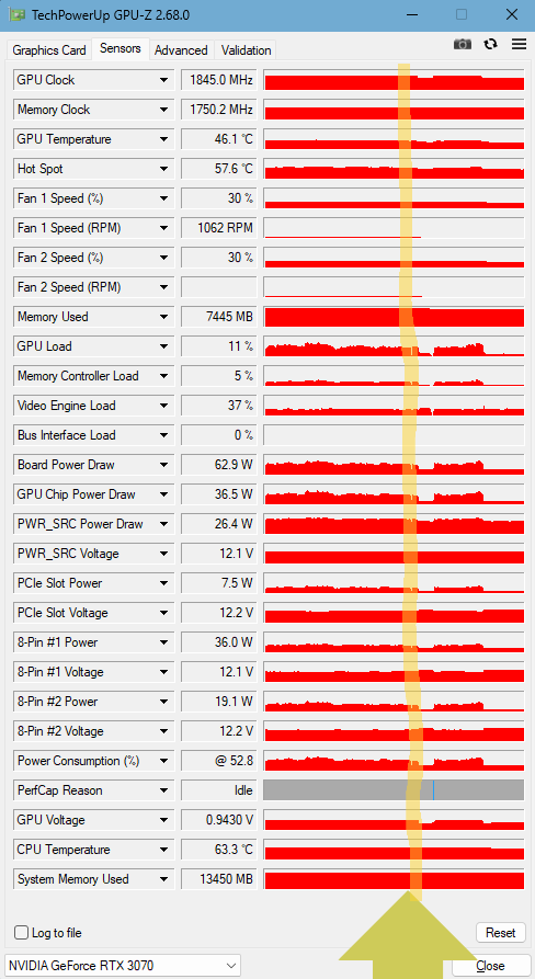

Also wenn ich Spiele Spiele die etwas Leistung erfordern habe ich das Problem das ich jede Min, manchmal auch mehrmals hintereinander einen 1% Low von 0-10 FPS habe
Ich habe bereits meine Treiber neu Updated, die Grafikkarte neu eingebaut, in den Einstellungen vom spiel rum Probiert, die Temperaturen Kontrolliert. Alles leider erfolglos, Ich hätte noch ein Screenshot von GPU-Z Vielleicht kann mir ja hier einer sagen woran es liegt🫣(ich habe die Stelle im Bild markiert wo die 1% Low entstanden sind)
Zu wenig Vram...

Welche Games haben denn eine höhere Mindestanforderung als sein System? 8/16-16GB-3070-SSD...
+1 für zu wenig VRAM...
Um welches Spiel handelt es sich hier im Speziellen? Denn, wie schon angemerkt, ist der VRAM ziemlich voll und darüber hinaus wird die GPU kaum ausgelastet. 11 % Auslastung und 62,9 W Verbrauch?
Und wie sehen deine Grafikeinstellungen in diesem Spiel aus? Wurde ja schon gefragt.
Spielst du mit einem FPS Limit oder Vsync?
Falls nicht, verbraucht die Grafikkarte wenig und ist nicht voll ausgelastet. Wenn das so ist, dann bist du im CPU Limit, daher schlechte 1% Low.
+ 16 GB würden dem System auch gut tun.
VRAM wurde ja schon genannt. 1 oder 2 Monitore, welche Auflösung?
Resizable BAR aktiviert?
Naja ist halt Vollgas CPU Limit und die FPS Drops damit garnicht so ungewöhnlich.

@Otsy Deswegen dünpelt die GPU bei unter 100W und ~10% Auslastung rum? Weil ein hartes GPU Limit vorliegt? Ich glaub ja eher dann doch nicht.
@Sahit Die 11% sind die Momentananzeige und nicht zum Zeitpunkt des 1%Low-Einbruchs. Bei den 11% ist die GPU schon wieder "runtergefahren". Erkennt man, wenn man sich auch mal den roten Balken anschaut ;)
Der VRAM ist halt ständig am Limit laut GPU-Z. Wäre mal interessant welches Spiel es denn nun war.
Sehr texturlastiges Spiel?
Reaktionen: Otsy
Da hast du Recht, aber selbst zum Zeitpunkt des Einbruchs sieht es nicht nach >95% GPU last aus. Aber das muss der TE beantworten. Für mich riecht das ganze nach CPU Limit.
@Sahit
Der VRAM läuft permanent an der Kotzgrenze, was dann auch Einbrüche auf unter 10 fps erklärt.
Vielleicht sollte der TE einfach die Prozessorauslastung via CPU-Z anhängen, um das Ganze noch deutlicher zu machen.
Reaktionen: Stovi
@Otsy @majodef Das könnte natürlich auch ein Problem sein. Ich würde einfach mal die Auflösung runter setzen und beobachten was mit den FPS passiert. Einfach mal auf 1280x720 oder noch tiefer stellen.

@Sahit
Parallel müssen die Texturendetails auf Minimum reduziert werden, da der Pool je nach Spiel unabhängig von der Auflösung abgefragt wird.
Einfacher aber bleibt immernoch: Auslastung der CPU via CPU-Z oder HWiNFO anhängen. Dann wird man feststellen, dass hier ganz klassisch der VRAM limitiert.

Auf dem Screenshot ist wenig auffällig. Eigentlich nur dass der VRAM recht stark gefüllt ist. 8GB VRAM fällt heute bei Spieletests doch schon häufiger negativ auf, dass es zu wenig ist.
Wenn man im Spiel die Texturqualität runterschraubt kann man den Bedarf an VRAM reduzieren, das sollte man mal testen. Wenn das nicht hilft, muß man weiterschauen, was da ins Limit läuft.
Auffällig am System ist die 250GB SSD (ist da Windows drauf? Wie voll ist die?) und die "nur" 16GB RAM, die auch etwas wenig sein können.
Reaktionen: Zwirbelkatz und JumpingCat
auch überlegt das die GPU gar nicht zu 100 % ausgelastet sein kann wenn sie einfach zu viele Daten hin und herkopieren muss ... wegen dem vollen VRAM ?
Reaktionen: Stovi
