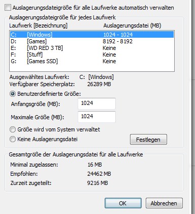

Laut Adok also auf jeder Partition deaktiviert lassen und nur auf die SSD mit dem meisten Platz bzw der schnellsten was in meinem fall die 850er EVO wäre. wie groß soll ich datei ansetzen ?
Bei Unklarheiten einfach nichts einstellen und es Windows machen lassen. Windows richtet sie auf Laufwerk c: ein. Und das sollte ja sinnigerweise auch das schnellste sein.
Windows richtet niemals von sich aus auf mehreren Laufwerken eine Auslgaerungsdatei ein.
X bei "Auslagerungsdatei für alle Laufwerke automatisch verwalten rein machen und fertig.

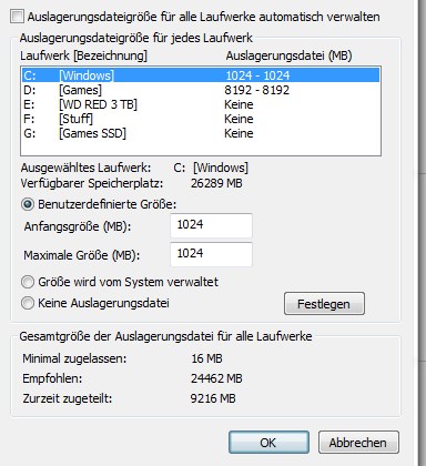

Also kann ich die 1GB auf C lassen oder wie ihr sagt lieber windows verwalten lassen ?
Laut mem usage gadget hab ich 4.1 GB von 24,9 GB 16% auslastung gerade. Vom Platz her wäre auf der spiele ssd mehr spielraum als auf der 64GB C: SSD.
Probiers doch aus. Wir können dir nicht über die Schultern gucken und wir kennen deinen Arbeitsweise nicht. Der eine kommt bei einer benutzerdefinierten Einstellung mit 1024/ 1024MB klar, ein anderer braucht 2048/ 2048MB, wieder ein anderer 3072/ 3071MB und der nächste 4096/ 4096MB und noch ein anderer 1024/ 4096MB.
Ansonsten überlasse Windows die Verwaltung der Auslagerungsdatei. Windows passt die Größe ggfs. je nach Arbeitsweise, etc. pp. schon selbständig an. Hier steht sie bei der autom. Verwaltung anfangs auf 1024MB und ich habe es auch schon gesehen, dass sie autom. auf bis 8192MB stand.
Nein. Und das hat auch niemand gesagt. Ist c: denn die EVO? Stelle es einfach auf, Größe wird vom System verwaltet ein. Eine feste Größe kann man auch nehmen. Aber 1GB ist definitiv zu wenig.

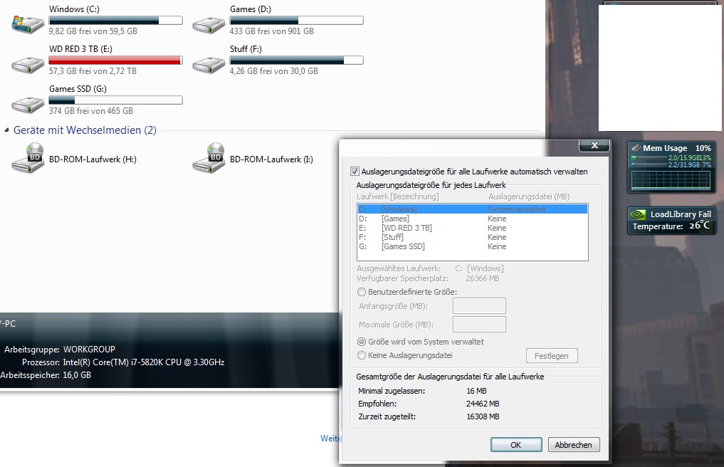

@ nun ist es ein wenig knapp auf C. Windows hat es auf 16 GB festgelegt.
Kann ich es nicht auf die gaming ssd verlegen oder muss es unbedingt das systemlaufwerk sein ?

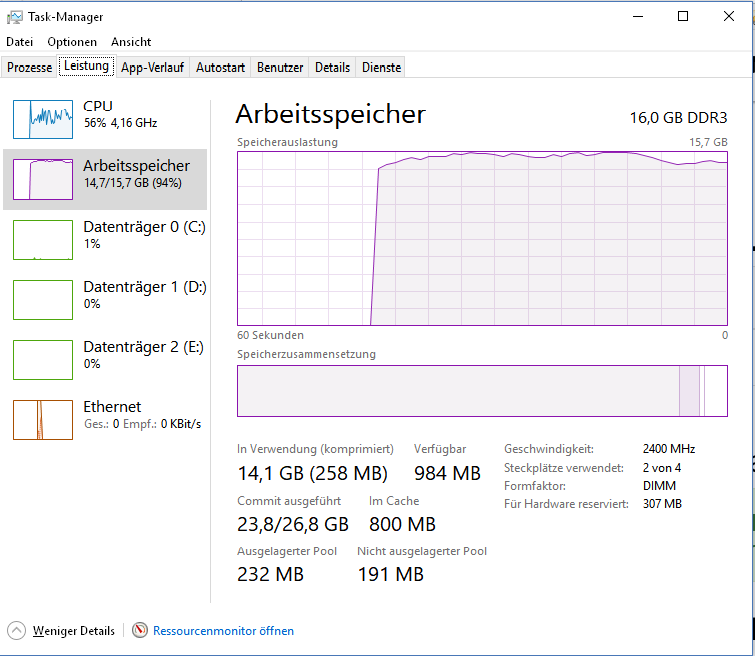

Wie viel reicht, hängt von deiner Nutzungsweise ab.
Ich kriege die 16gb schon voll mit nur surfen + paar tools/treiber die nebenher laufen ;-)
Rise of the Tomb Raider dazu an, was alleine 5-6gb Ram belegen kann, und schon hatte ich ne Fehlermeldung von Windows, dass mein system nicht genug Arbeitsspeicher hat, und ich die Anwendung Rottr beenden soll (und schon war sie automatisch geschlossen).
Auslagerungsdatei war dabei auf 3gb eingestellt.
Sprich: 16gb Ram + 3gb Auslagerungsdatei hat nicht ausgereicht für 1 Game + browser (+ treiber/tools im Hintergrund). ^^
Ich würde alles deaktivieren, und nur die Systemplatte (SSD) dafür nutzen. Entweder von Windows verwalten lassen, oder großzügige 8gb+ einstellen.
Lieber paar gb zu viel, als wenn du dann Fehlermeldungen bekommst weil du nicht genug speicher hast.
