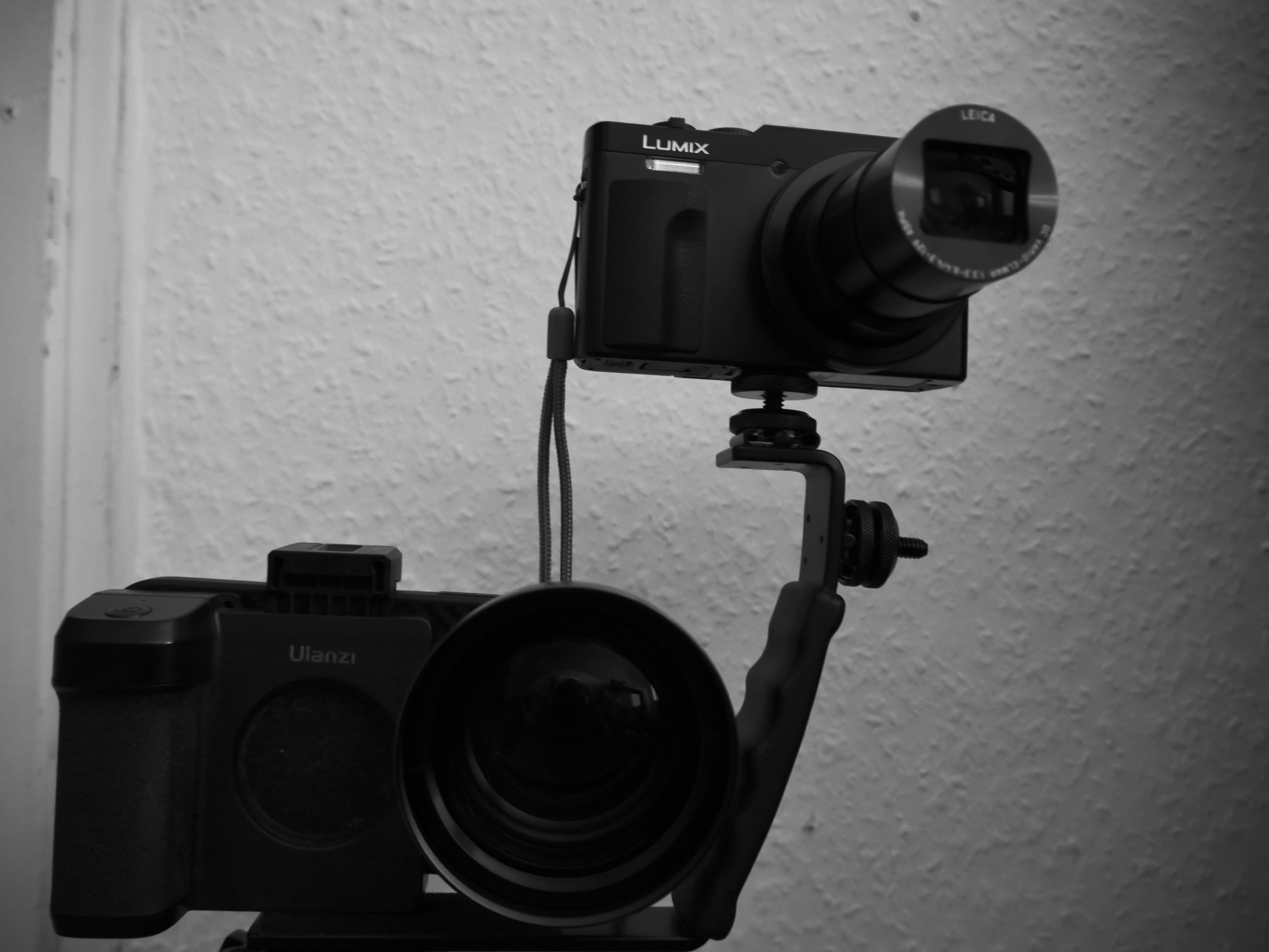

Zum Bild: Wenn ich will, kommt noch Surface Pro X mit Amazon Echo 4 drauf.

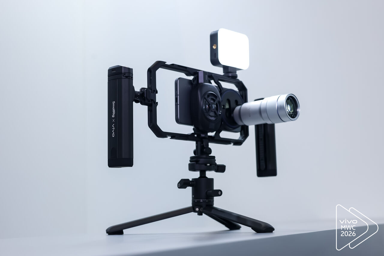

In diesem Artikel, den wir kommentieren geht es schon mindestens um dieses Set:STM64 schrieb:
https://pics.computerbase.de/1/2/2/1/4/1-6046b36adbd3f03a/1-1080.e7abdcc4.mp4

der User hat nur das Smartphone erwähnt und nicht das Set, was man auch einzeln kaufen kann, lass mal das GaslightingIncanus schrieb:Das sehe ich anders, denn gerade die Zusaztteile sind das was das Spezielle dieses Modells ausmachen und daher Thema des kommentierten Artikels sind. Der Rest ist ja eher ein ‚normales‘ Smartphone.
Sehe ich anders.Incanus schrieb:Der Rest ist ja eher ein ‚normales‘ Smartphone.
Telekonverter und Video Rigs gibt es von vielen Anbietern für viele Smartphone Modelle.
Das besondere sind die Kamera Sensoren, teilweise die Linsen und die Ibis Fähigkeiten.
Der Hauptsensor ist eine technische Neuheit und die anderen beiden Sensoren sind deutlich größer als sonst. Auch die Stabilisierung ist so erstmal neu.
