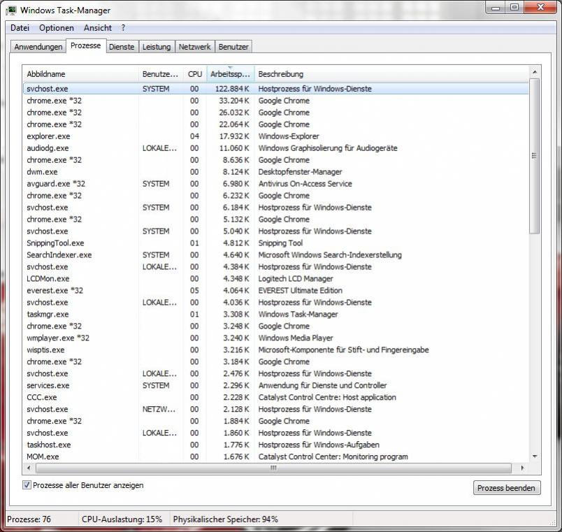

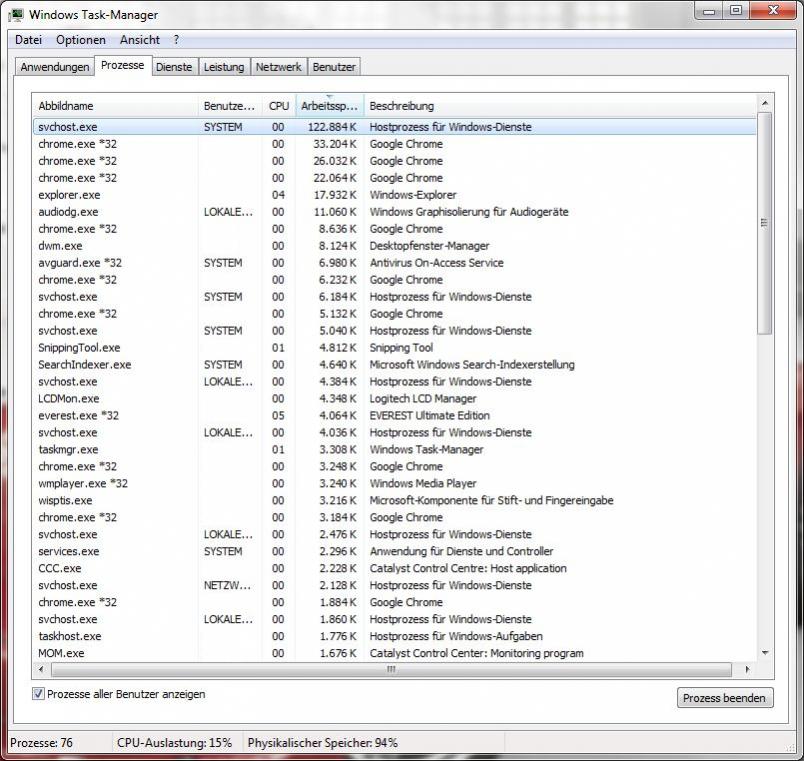

musste gerade feststellen, das der VLC (v. 1.1.4) den Ram meines PCs ohne Rücksicht auf Verluste füllt, sobald er n 720p Film (*.mkv) abspielt.
Codec: H264 - MPEG-4 AVC
Allerdings wir im Windows Task Manager nicht angezeit (auch bei "Prozessen aller Benutzer"), dass der VLC denn RAM so hart auslastet. Dort bleibt die VLC.exe bei unter 100000K. VLC ist bei mir eine 32Bit anwendung, deshalb wundert mich das so stark, zudem wird das ja nicht bei den Prozessen angezeigt.
Ich hoffe ihr könnt mir sagen was ich tun muss, damit dies aufhört.
mfg sb94
weil ich den screen erst machen konnte, nachdem der vlc zu war, weil bei einer Ramaußlastung von ~95% gar nichts mehr geht

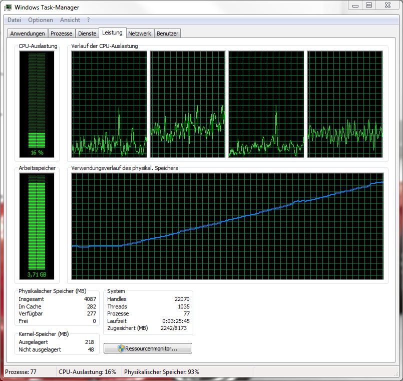

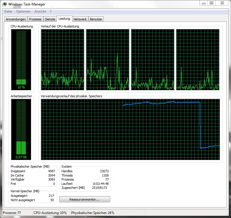

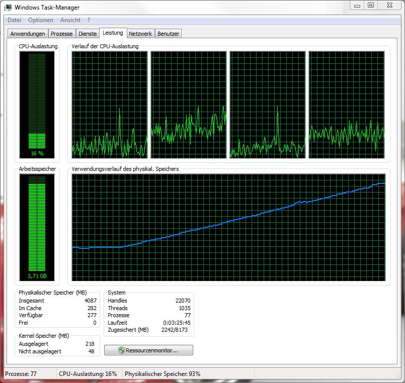

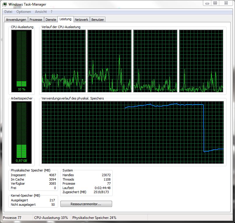

@t0x glaub nicht, wo kann ich gucken welche codecs installt sind, allerdings benutz ich den bei VLC mitgelieferten codec und sobal ich da auf stopp also das 4eck drücke geht die Auslastung auch wieder zurück,
aber ich habe gerade gesehen, dass ich das File nur => 1-MAL <= anklicken muss, und schon steigt die Auslastung des rams linear.
ist so ziemlich das gleiche wie in diesem Thread von pcghx http://extreme.pcgameshardware.de/t...41-mkv-ram-bug-kann-ursache-nicht-finden.html
