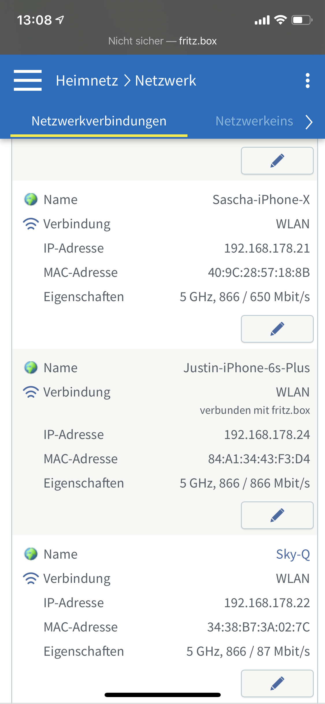

eher so etwas:
auf deinem Bild ist leider nicht ersichtlich wie das S7 mit der Box verbunden ist.
ne leider nicht sowas ist nicht in dem Modem zu finden.
nur das was ich geschickt habe ist das einzige wo mein Handy und die anderen Aufgelistet wird.
das hier habe ich jedoch gefunden das wurde glaube auch mal erfragt :)

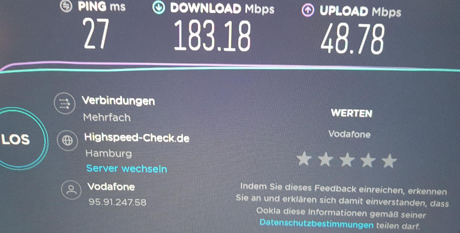

@bender_
habe nun wie gewünscht auf Ubunto "LinuxLive" Speedtest gemacht sehe Bild also genau das selbe. wie im Windows.
Das macht hier halt echt kein spaß ich Downloade Ubunto und dabei bleibt YT stehen weil gedownloadet wird oder Netflix es wird alles direkt immer angehalten. ich hab das gefühl ich lebe in ein Dorf mit eim 56k Modem....
ich hatte nie probleme mit KabelDEutschland/Vodafone über 10 Jahre nicht aber dieser 1 Giga scheiss nervt extrem.
vor dem 1Giga konnte ich Downloaden und Netflix Sky und co auf haben ohne probleme... das warn noch zeiten :D
und was mich richtig abfuckt ist das 1 eingang weiter Bruder mit 300 Leitung 260 bekommt... und mehr als hälfte weniger zahlt.
