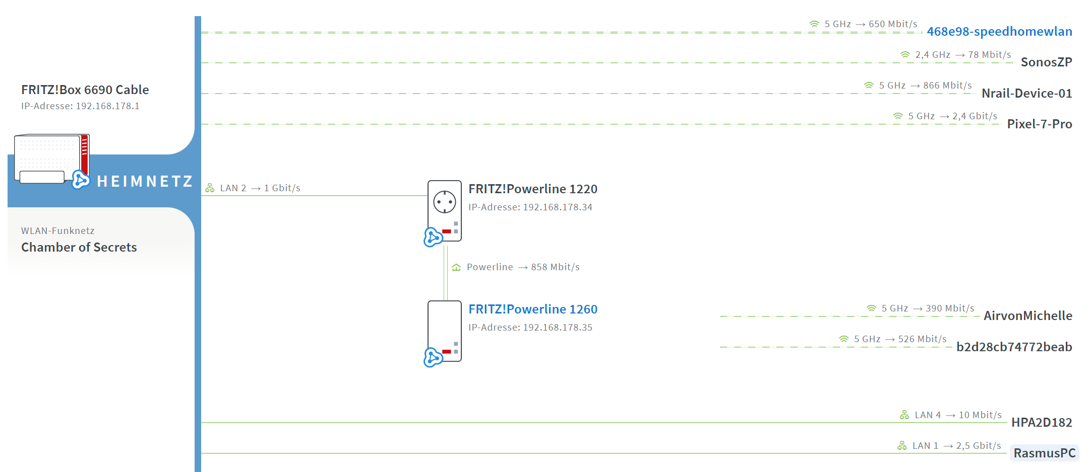

In dem Fall bitte ein Screenshot der Mesh-Übersicht ← Heimnetz ← fritz.box.Cornholi0 schrieb:Fritzbox Cable 6690

Screenshot mit oder ohne Repeater?

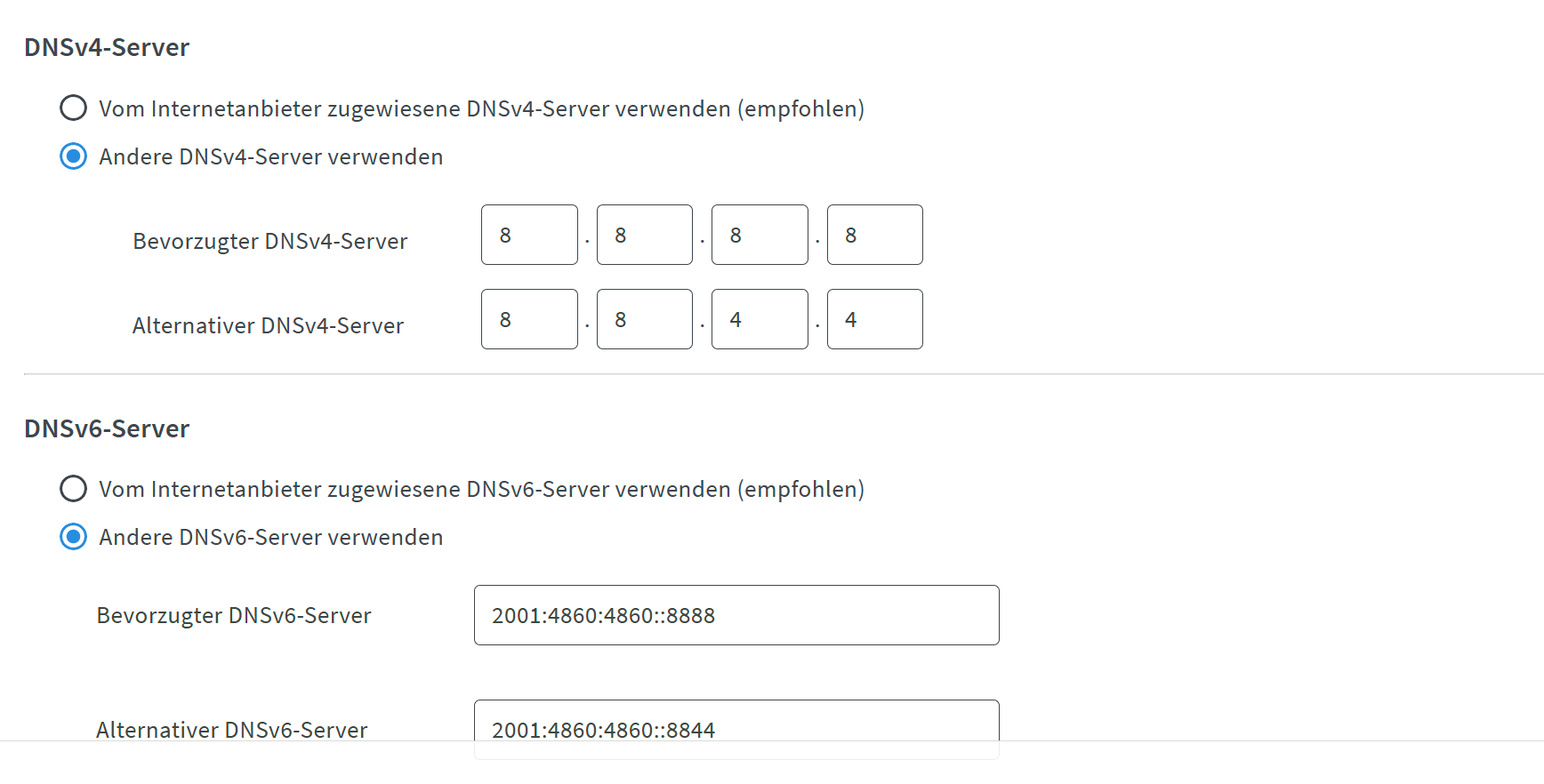

Habe den DNS Server bei der Fritz!Box gesetzt. Sowohl für IPv4 als auch IPv6.norKoeri schrieb:In dem Fall bitte ein Screenshot der Mesh-Übersicht ← Heimnetz ← fritz.box.
Ungewöhnlich. Wo hast Du Deinen DNS-Server ersetzt, also auf welchen Gerät (FRITZ!Box oder Endgerät und wo in dessen Menü) und wie genau, also nur IPv4 eingetragen, sowohl IPv4 als auch IPv6 oder sogar DoT aktiviert? Klingt auf jeden Fall erstmal nach einem sehr speziellen Fall. Du hast zwar die selben Symptome wie viele Anderen im Netz, aber offenbar eine ganz andere Ursache. Eine, die ich mir aktuell nicht erklären kann. Daher brauchen wir mehr Infos (oder jemand Anderes kommt vorbei und kennt das Fehlerbild).

besser mit, aber in jedem Fall im Fehlerfall … klingt aber so, als würde der Fehler immer auftreten. Dann trotzdem mal besser mit Allem, also auch den WLAN-Repeatern.Cornholi0 schrieb:Screenshot mit oder ohne Repeater?
OK. Dann bitte auch einen Screenshot davon, damit wir nicht aneinander vorbei reden.Cornholi0 schrieb:Habe den DNS Server bei der Fritz!Box gesetzt. Sowohl für IPv4 als auch IPv6.

Puh. Treten die Symptome auch dann auf wenn Du alle Geräte ausschaltest und danach nur die FRITZ!Box Cable und dem Google Pixel 7 Pro wieder einschaltest? Also sowohl beide Powerlines, als auch den Telekom Speed Home, also auch die Sonos und so weiter, also alle Geräte, die in der Mesh-Übersicht angezeigt werden.
Klingt kompliziert, aber einmal eingerichtet ist das ganz nett. Wüsste nämlich sonst keine andere Idee, wie wir sonst dem Problem auf die Schliche kommen könnten.
