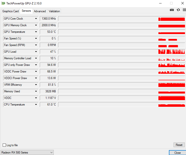

Hier ein Screenshot von GPU-Z
guggi4 schrieb:
Spectre und meltdown Patches aktiv? Sollen sich bei den alten CPUs ja deutlich stärker auswirken und auch HT beeinträchtigen. EV mal deaktivieren und vergleichen.
Das verstehe ich tatsächlich einfach nicht :freak:
Reaktionen: philsorito
