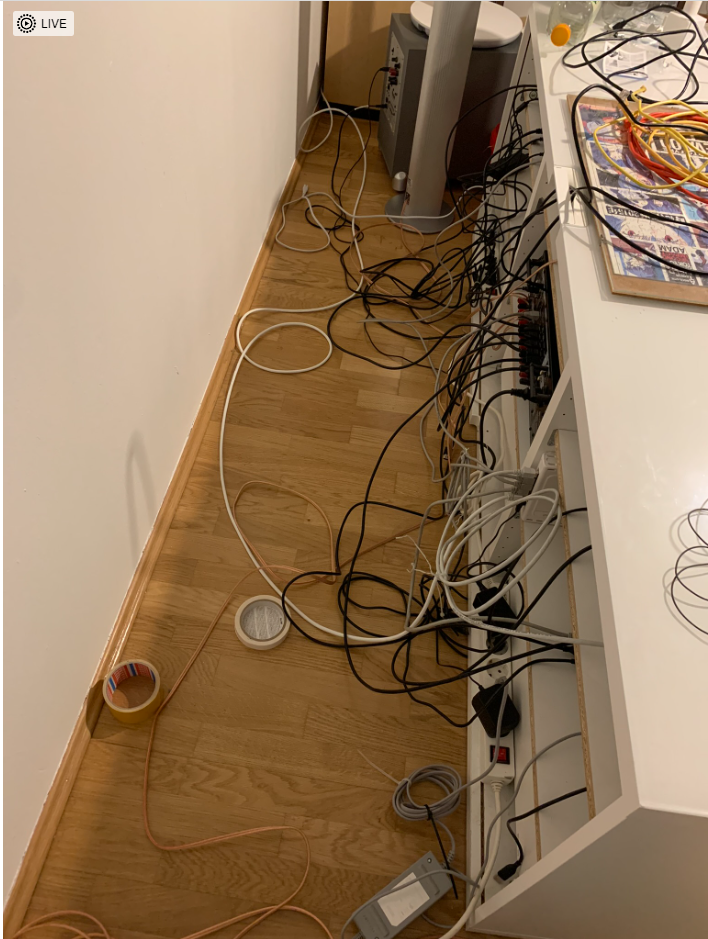

Ich hab erst neulich nach dem Umzug die Kabel verlegt und alles angesteckt, kommt man extrem schlecht hin und ich will da so wenig wie möglich umstecken. Ist nicht ganz so schnell erledigt leider
