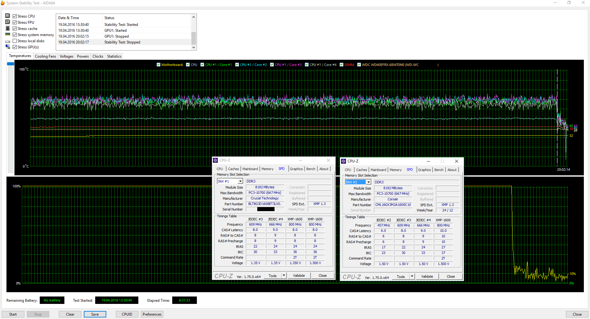

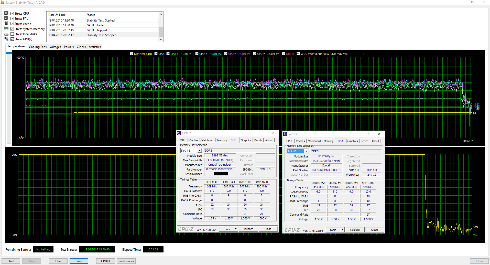

Es scheint stabil zu laufen, habe jetzt insgesamt 24 Stunden lang getestet:
Sind die RAM-Einstellungen (siehe Bild) so in Ordnung?
Habe einfach das XMP-Profil von den Crucial aktiviert und davor MemOk! verwendet.
Auf dem Bild sind keine Einstellungen, das sind die vom Hersteller im Modul einprogrammierten Werte.

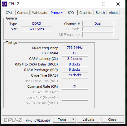

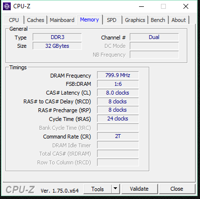

Deine Einstellungen siehst du in CPU-Z unter "Memory", nicht unter "SPD"

Oh hart gefailt, danke für den Hinweis. Ich dachte irgendwie, die Riegel werden in "2er Teams" unterschiedlich getaktet, aber wenn ich so drüber nachdenke... :rolleyes:
