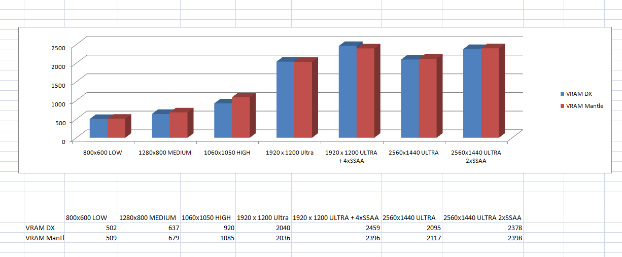

Beispiel für 3GB in 1024x768
und 500MB in 3240x1920
Beispiele für mehr als 4GB
Aber: Es zwingt Dich ja niemand Ultra-Texturen und TXAA oder 8xMSAA zu benutzen.
Pfeifenkraut, sensationell :D:lol::freak:

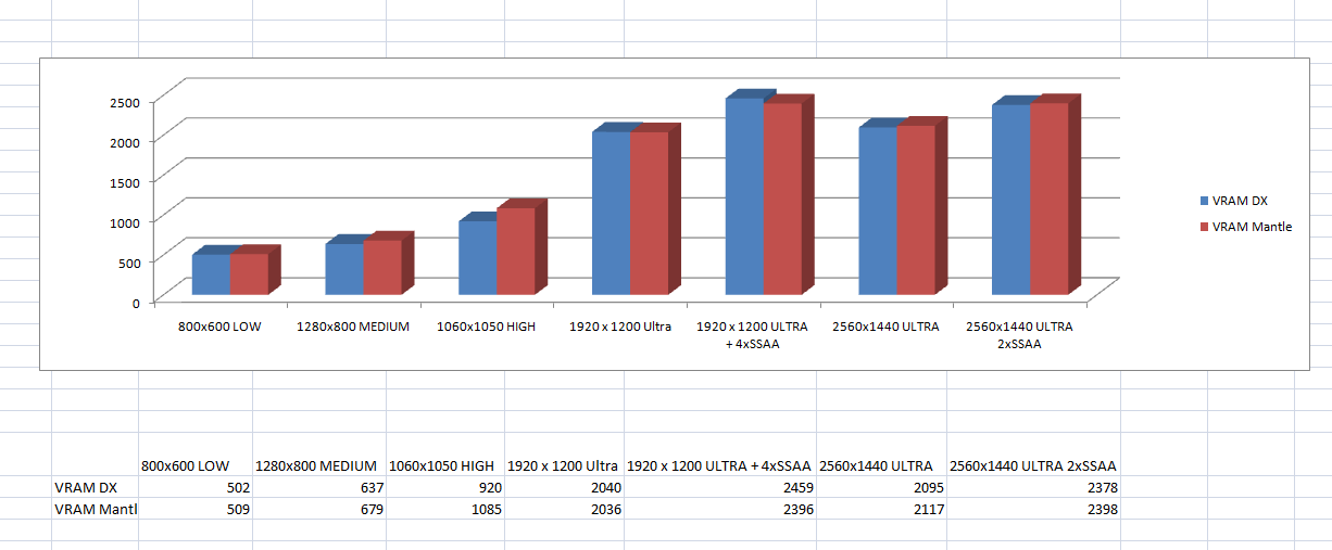

Jap eher Einstellungssache als Auflösung zumindest bei Sniper Elite 3
1920x1200 @ Ultra vebraucht nur unwesentlich weniger Speicher als 2560x1440p @ Ultra. Supersampling haut da wesentlich mehr rein.
