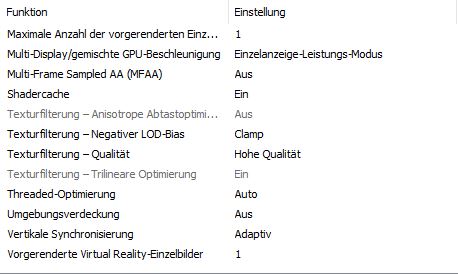

Nutze jetzt Global folgende Einstellungen, mit 62 FPS Cap über Afterburner:
Läuft soweit sehr geschmeidig mit wenig Input Lag, bei 58-59 FPS Limit wirkt das Bild etwas ruckeliger.
Bei über 60 FPS nutze ich den Fenster-Vollbild Modus, falls verfügbar. Welcher nach meiner Recherche, ähnlich wie Fast Sync arbeitet.
