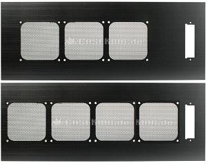

aqua computer Einbaublende für Airplex EVO 360

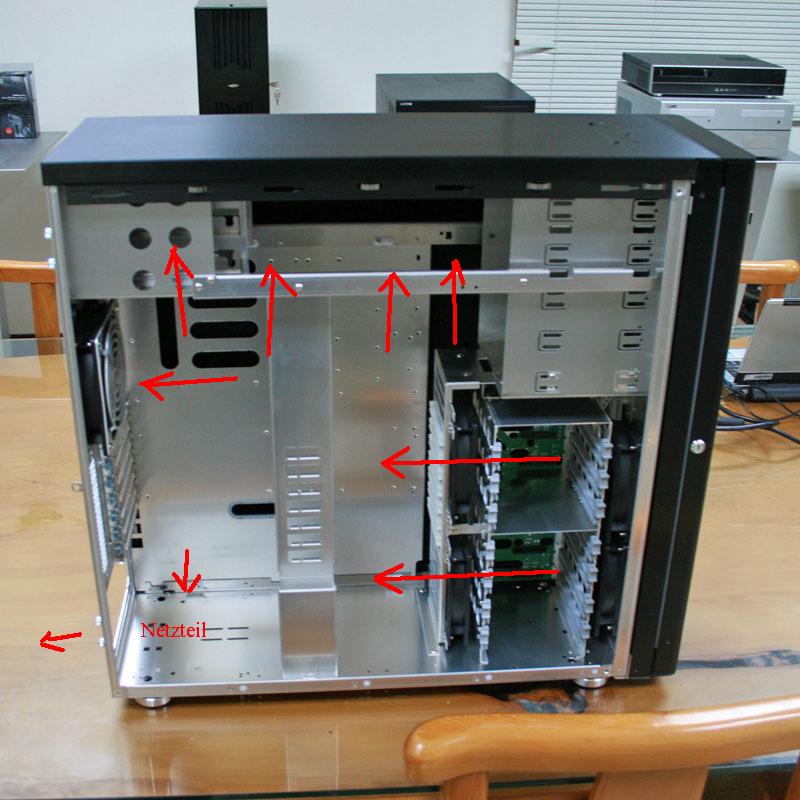

Hab mir das so gedacht wie auf den Bildern.

Aber Radiator hat doch normale Abmessungen für Schrauben oder ?
Sprich 3x 120 mm.

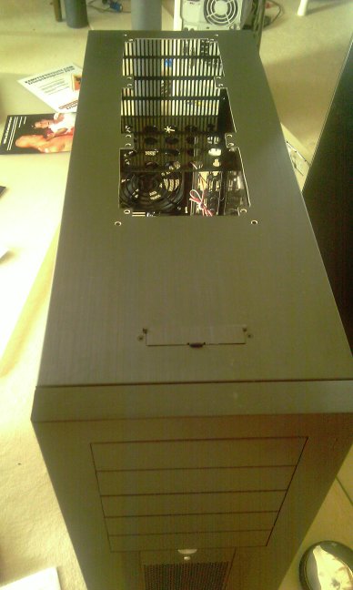

So siehts derzeit aus.

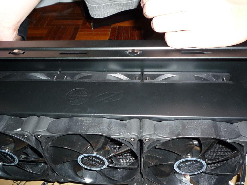

Wünschenswert wäre natürlich 4x120. aber wird ziemlich knapp mit Front USB. Ein Lüfter passt aber mit bissel Gewalt rein. Aber wie gesagt, ob das nötig ist. Weil ein 60 mm dicker 360er reicht doch aus oder ?

Für schrauben ja.
Die obere Seite hat Abmessnungen für 120mm Lüfter, die untere Abmessungen für 140mm.
Damit aber die 140er raufpassen ist der Radi folglich auch breiter/länger.
Am besten man misst mal selber nach.

Ja, hat er. Damit verschenkst du aber ordentlich Leistung. Man sollte schon 3 140er Lüfter nutzen.
nein
untern 3x 140mm oben 3x 120mm
nur die befestigungen für die schrauben sitzen oben bei den 120mm engern, aber wie mad gesagt hat verschenkst du dadurch leustung.
