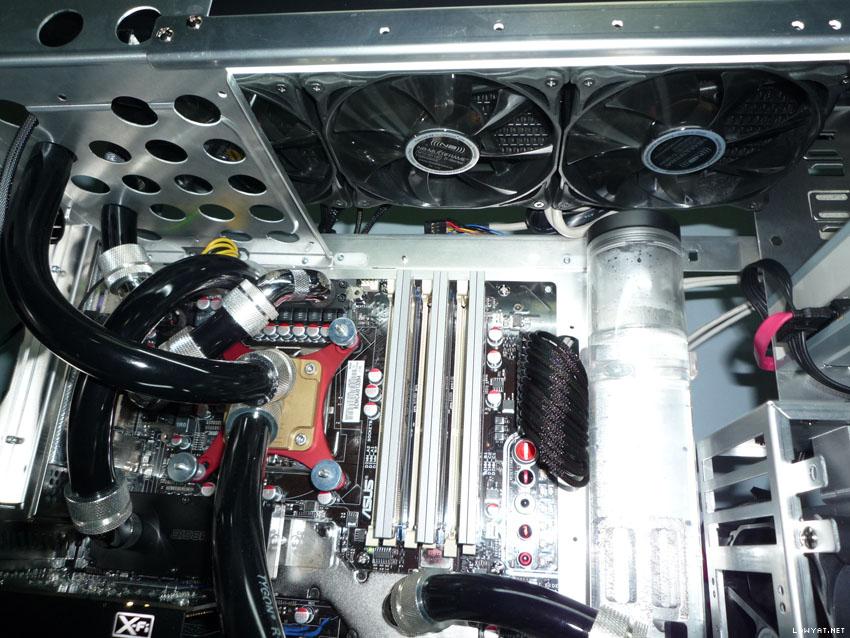

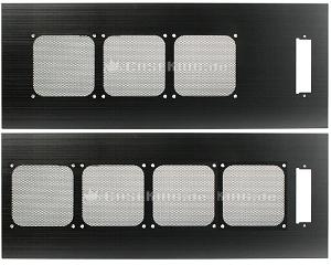

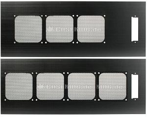

Was ist eigentlich effektiver 3x140 oder 4x120 ?

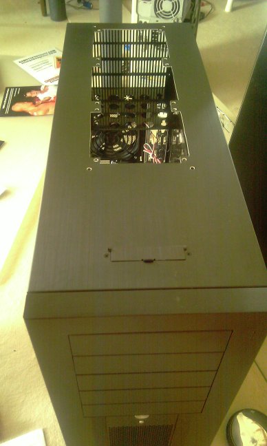

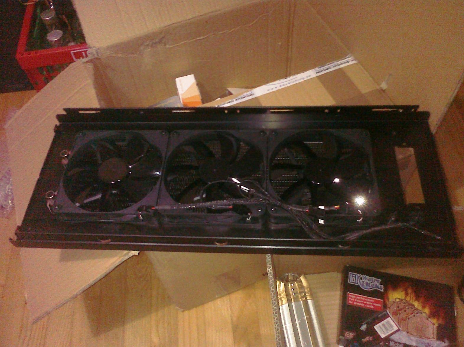

Habe nämlich nochmals abgemessen : sind 146 mm an Breite. So würde locker ein 420er passen oder wenn ich auf die Frontschlusse verzichte (weil die Kabel nach Ihnen gehen) passt auch 480er mit einem zusätzlichen Loch. Meiner ist auf dem letzten (rechten) Bild

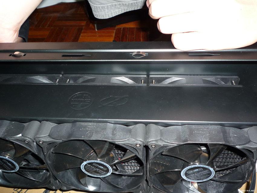

so wäre es gut die 140er sind natürlich besser.
Du solltest aber wenn, dann nur einseitig bestücken.
Wenn du beide Setien mit Lüftern bestückst hast du einen ca. 14cm dicken Radiator.
Das wird eng zur Hauptplatine
genau aus dem Grund hab ja PC-A70 geholt. :)
Ich sag das nur immer, weil ich mir sowas großes nicht vorstellen kann.
Mein HAF ist im Vergleich zu den normalen MM PC schon riesig und trotzdem zu klein
check mal die Bilder. Dieser "Feser" Radi ist auch 60 mm dick. und von beiden Seiten mit Lüftern ausgestattet.
Die Frage wegen 3x140 oder 4x120 war darauf gerichtet, ob man später 2x GTX480 mit in den Kreislauf aufnehmen kann. Und welche von dennen das besser packt. Lüfterspeed beidseitig wäre dann bei 800 (140mm) bzw 1000 (120mm)
Die 480er kannst du so auch in den Kreislauf reinmachen.
Nur die Temps werden da ebend was verändern
Allerdings würde ich dann doch eher ein 560er bzw. 480er und weitere single/dual radis benutzen.
also 480er und Single 120 sollen es also packen ?
Packen tut es alles, auch ein 420er, die frage ist nur zu welchenn Temps.
