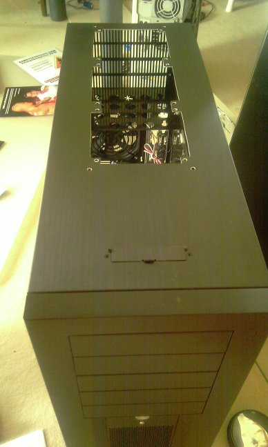

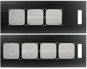

Auch nicht wenn man 6 Lüfter bei 900rpm verwendet ? (unten 3x140mm einblasen oben 3mal 120mm ausblasend)
die Blende brauch ich leiderm da mit der Kreissäge bissel abgerutscht bin. :) Die kann "es" dann verdecken.
Ich meine zur Zeit siehts so aus.
Kann evntl noch einen 120mm Loch hinkriegen. Die Front-USB Kabel muessen dann halt mit bissel Gewalt passen.
