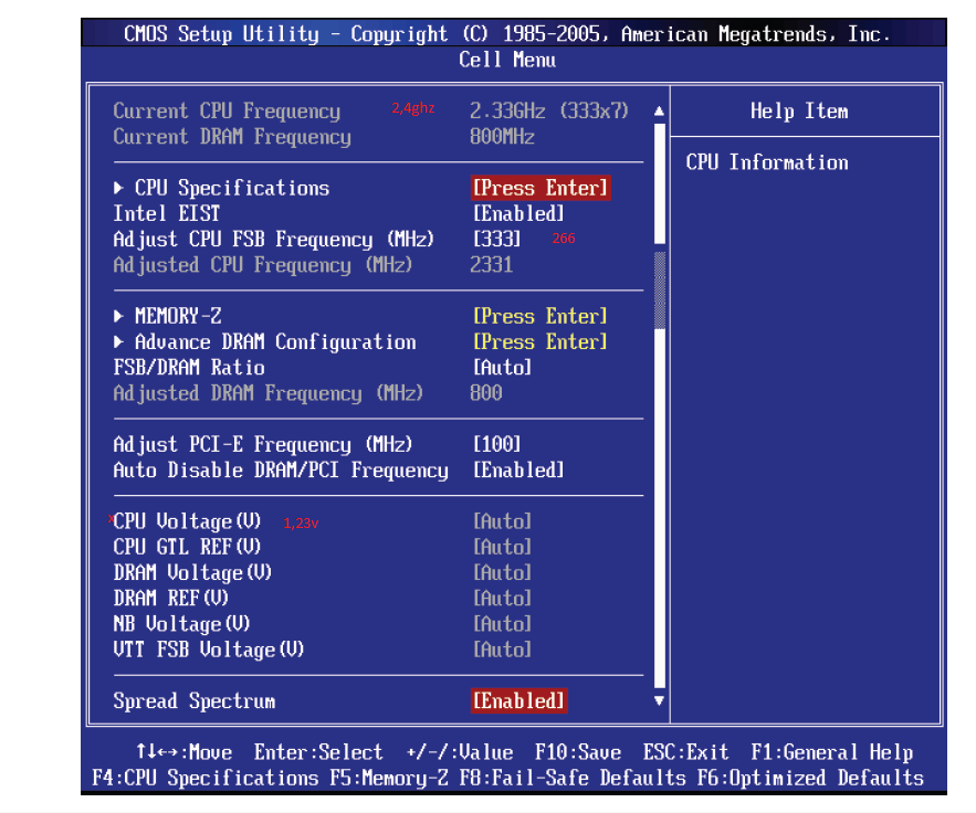

gehe mal auf Advanced BIOS Features und stelle den vcore von auto auf 1,25v (müsste aber auch mit weniger gehen 1,2v), und schaue gleich mal was da unter Current Core frequency steht
An der Cpu selber kann man nichts reseten
Also ich habe überall gesucht, da lässt sich nichts am CPU umstellen... zumindest nichts mit Vcore
ich habe zwar kein Currrent Core Frequency gefunden aber CPU Frequency = 1.03 Ghz
Hier ist nenn bild. Aber ich glaube fast das man da nichts einstellen kann mit vcore
Achso sry daran bin ich vorbeigedriftet ^^
also Current Core Frequency ist bei 1,03 Ghz
und das andere Adjust CPU FSB Frequency ist bei [266]
Umstellen von Vcore ist doch CPU Voltage oder?
bevor ich das umstellen konnte ist der Pc wieder ausgegangen.
Ich versuche mein glück nochmal, allerdings Frage ich mich ob er mich das umstellen lässt... ich habe so manch Tastencombi von unten verwendet.. ich probiere es nochmal augenblick
//Edit
1,206 ist das maximum, wenn ich drüber gehe ist das nicht erwünscht, bzw kann man das tun aber es wird dann Rot
Ja denke auch nich das es gehn wird weil es ein" billiges" board ist(normal klickt man auf auto und dann geht eine tabelle mit werten auf oder man tippt den gewünschten wert ein, vielleich geht er ja wirklich immer aus weil die cpu zu warm ist 1,3v sind nicht weiter schlimm alles im grünen bereich, wärmeleitpaste vielleicht denn doch das problem,wobei er bei 85° noch nicht abschalten dürfte...(Tj.max. liegt bei 100°C)
dann geht es ja doch, dann stell mal auf 1,2v, auf was steht denn der Ram 533Mhz?F10 zum speichern nicht vergessen

vielleicht liest du das ja noch
Ich frage mich nur warum er x 6 zählt... da stimmt was oben und unten nicht
ich mache heute noch ein Bios Update wenns eins gibt.
Und Vielen Vielen Dank!
Deine Werte sind o.k..
Bis auf die Prozessortemperatur.
Und die läuft aktuell ja sogar nur im Stromsparmodus.
Deshalb nur x6.
Übrigens völlig korrekt.
Wenn es dich stört, deaktiviere den C1E Support bei den CPU Features.
Wenn du Pech hast, kommst du aber nicht mal mehr ins Bios, weil er noch heißer wird mit vollem Takt und höherer vcore.

Was mich ja wundert sind trozallem die Werte auf den Bildern x6 Verbinde ich gleich mit 6Kernen (oder wie man das nennt)
Allerdings ist es ja nur ein Quad Core... das zweite was mich stört ist mittlerweile die 2,59 Ghz (266 x6)
Ich blicke da nicht durch aber müsste es nicht normalerweise
2,04 (266 x4) heißen?
//Edit ich meine da stehen nur 100%
warte ich schmeiß ihn nochmal an und schau genauer
Im Stromsparmodus senkt die CPU den Multiplikator und die vcore.
Der Multiplikator hat mit der Kernanzahl nichts zu schaffen.
Das ist wie gesagt völlig normal.
Und du hast dich verguckt. ;)
1,59 GHz, nicht 2,59...
Alles korrekt.
Nein das X6-X12 beschreibt den Multiplikator welcher mit FSB x Multi deinen CPU Takt bestimmt. Das ist X6 ist nur das er grad im spar Modus ist.
