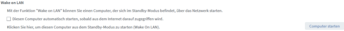

Das Magic Packet propagiert immer nur innerhalb eines Netzes. Damit es aus dem Internet klappt, muss man entweder manuell an den Routing-Tabellen des Routers herumfummeln oder eine VPN-Verbindung aufbauen, und von da dann das Paket schicken. Speziell die Fritzboxen bieten allerdings dazu eine spezielle Option an:
Das ist unter Heimnetz/Netzwerk und dann hinter dem Bleistift für das Gerät zu finden.
