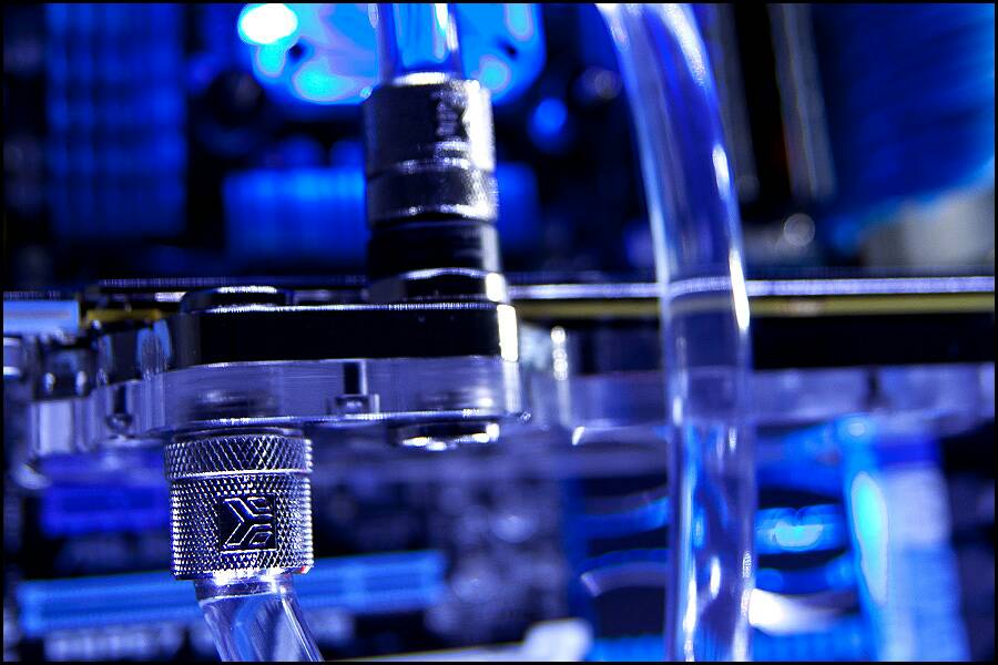

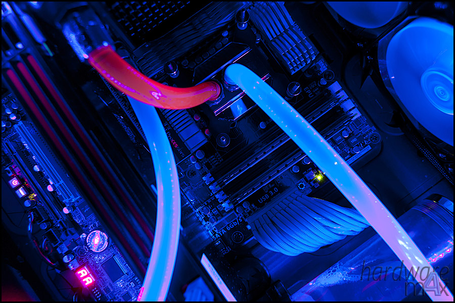

Außerdem hab ich mal ne Frage bzgl. der Kühlflüssigkeit. Hat
derjenige, von dem das Bild stammt da nen UV-blauen schlauch mit UV-rosa wasserzusatz?

Welches Wässerchen er da drin hat kann man nicht 100%ig sagen. Ich vermute aber mal klare Flüssigkeit (vlt etwas rötlich/pink durch G48) und als Schlauch rot/blau UV aktiv.
edit - Man siehts ja unten im AGB einiger maßen. Entweder klar oder leicht blau.
