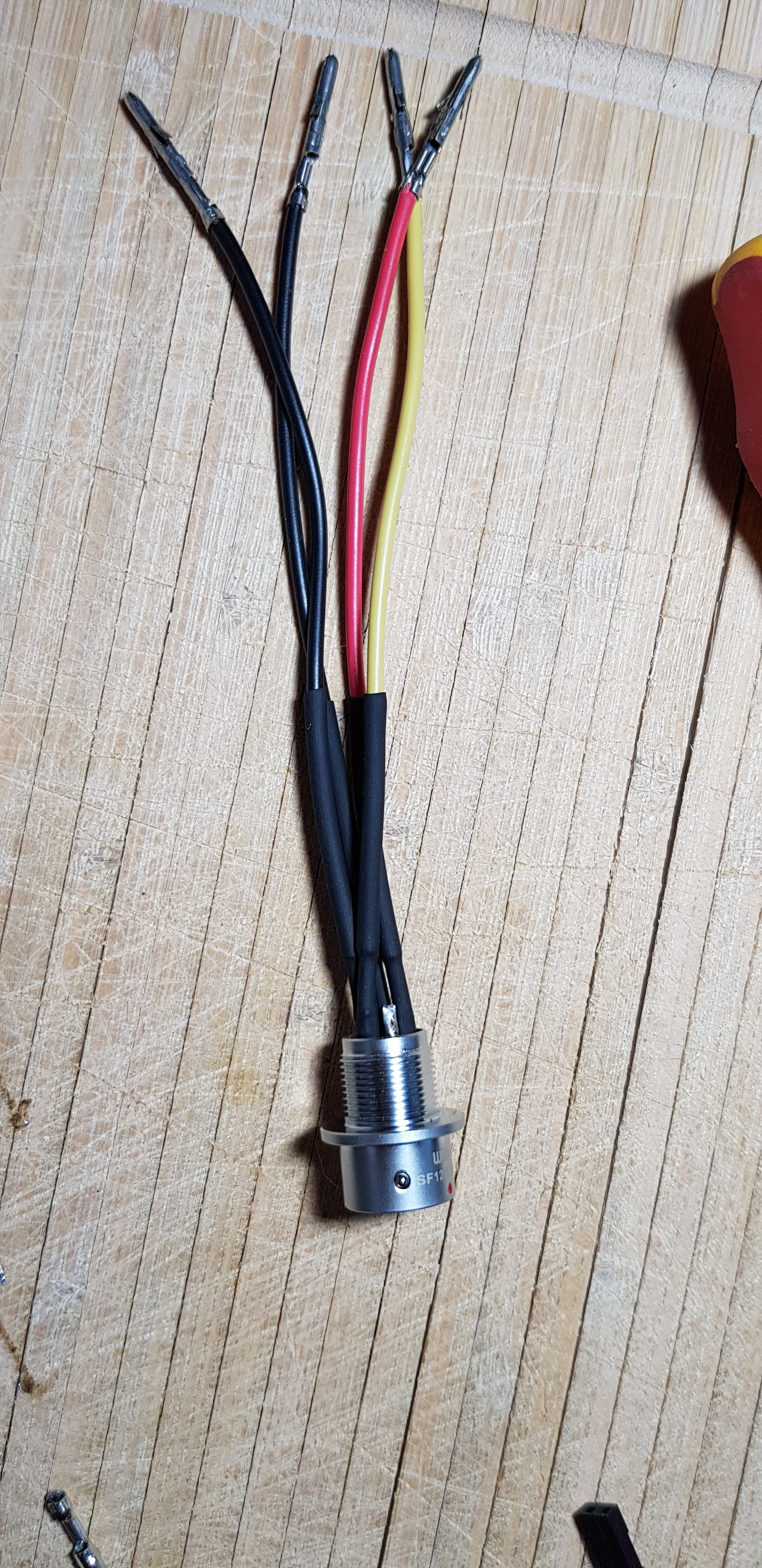

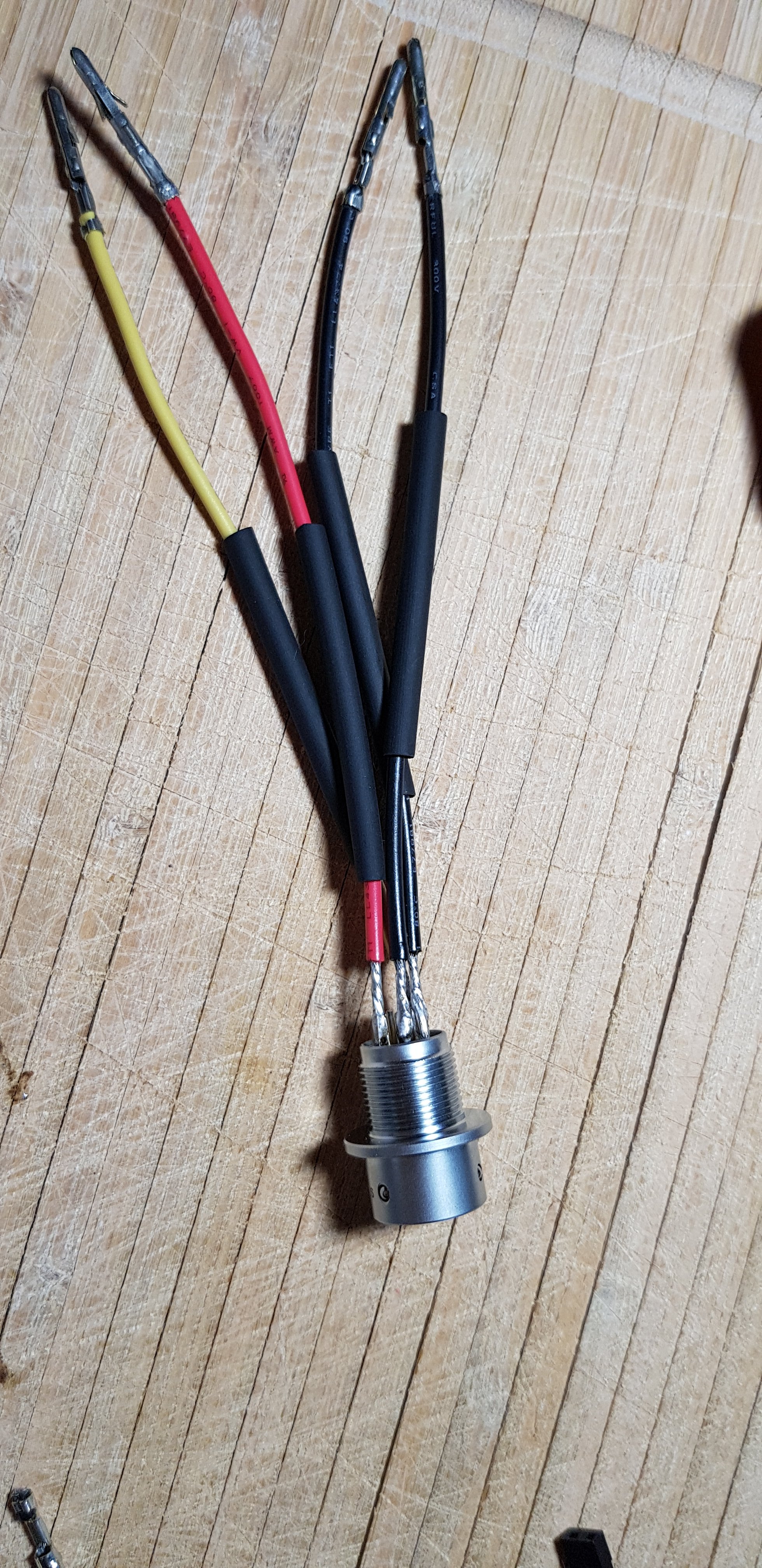

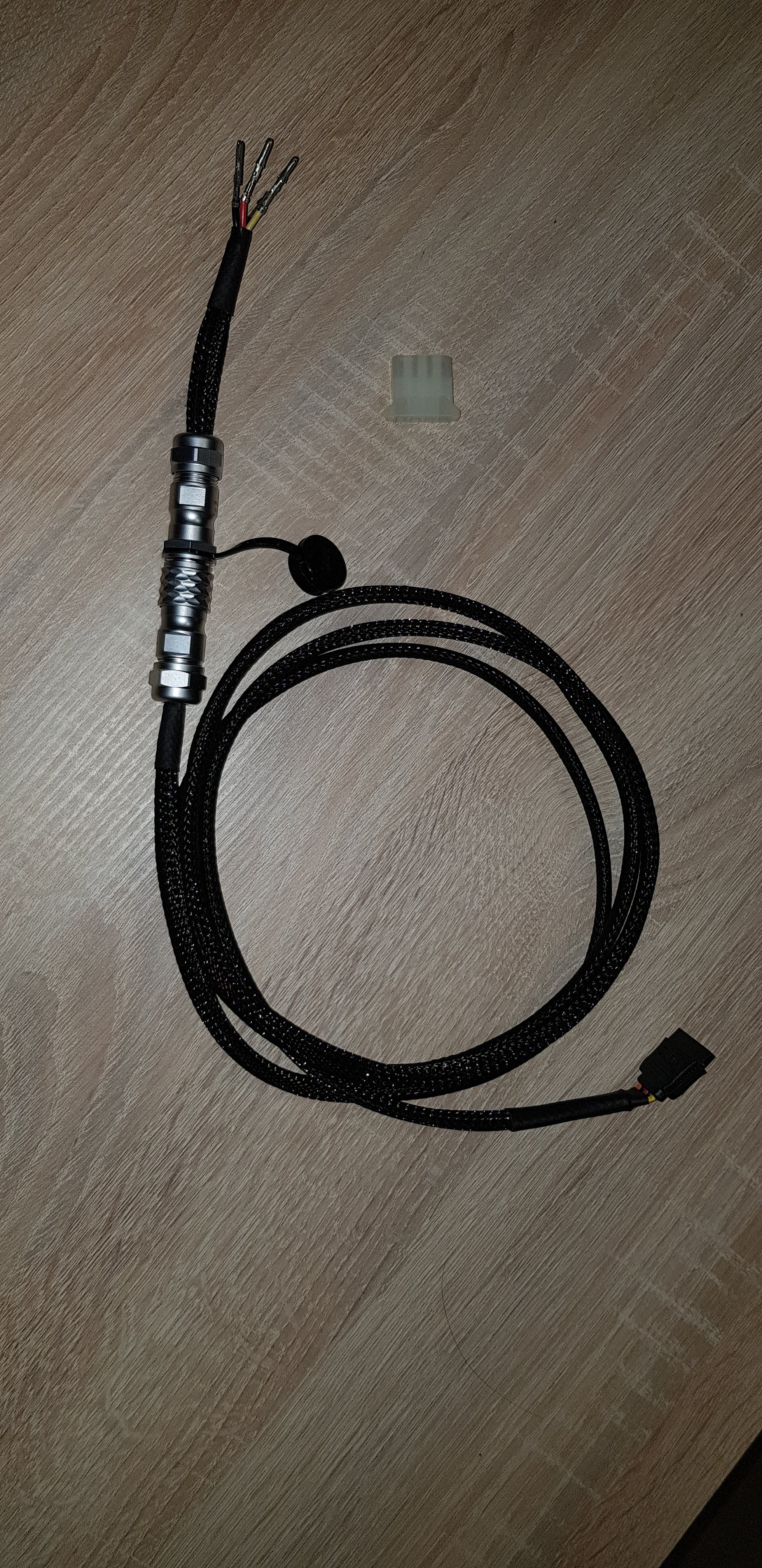

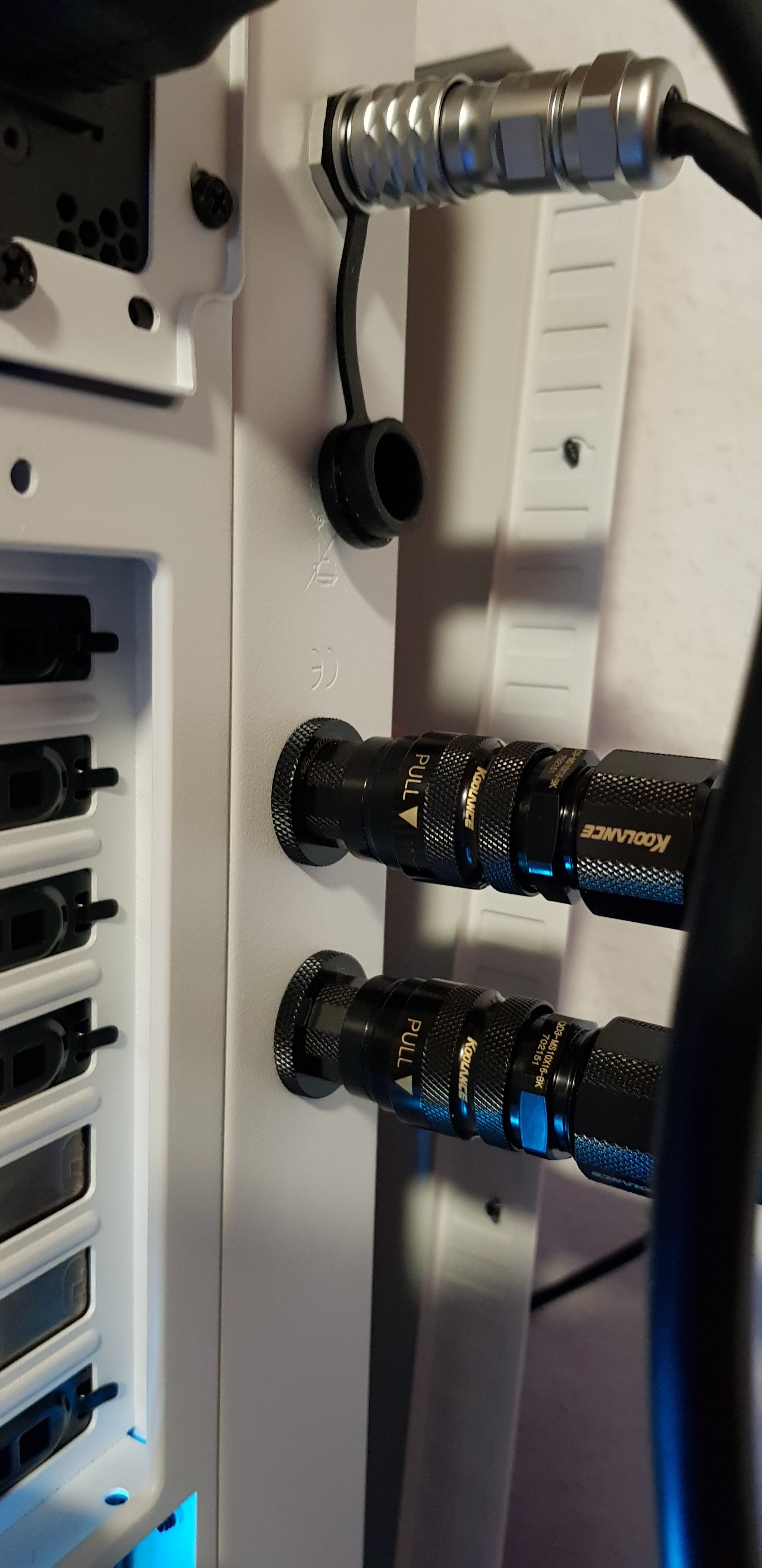

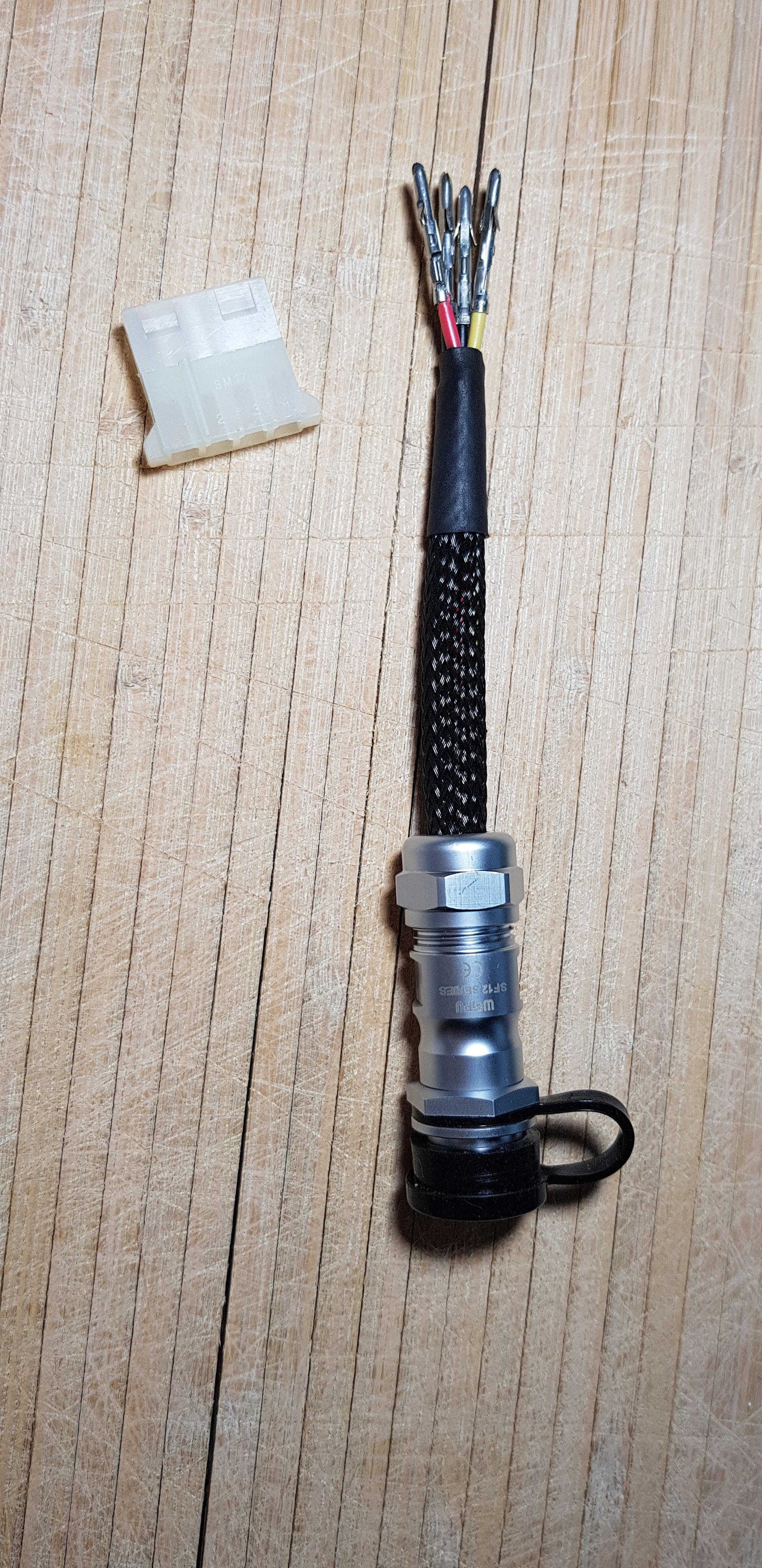

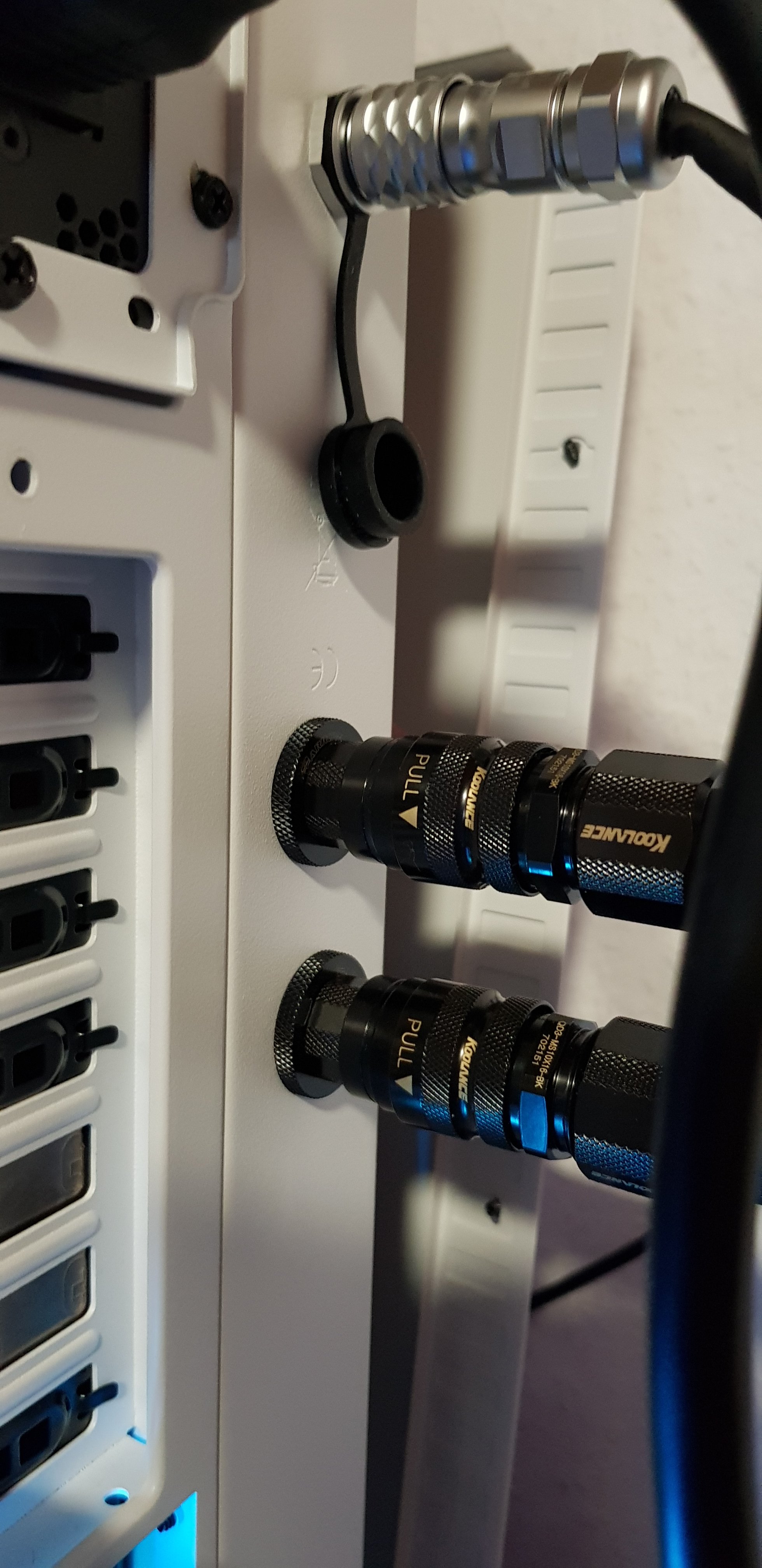

ganz normal mit https://shop.watercool.de/HEATKILLER-Tube-MO-RA3-Adapter-black
die unteren 2 löcher passen, 3 löcher musste neu bohren in den halter, davon ist eins für den gummiring an der ultitube oben am glas
du deine verbauten fittinge und 4 mal kupplung bremsen den durchfluss 1000% mehr aus als das außerdem musst du keine slotblende verbauen.
du kannst dir auch einfach einen stufenbohrer bei amazon kaufen für 23 euro (den hab ich auch)
https://www.amazon.de/dp/B0BBN2T8Q3/ref=twister_B09CQ8KCR5?_encoding=UTF8&th=1
dazu 2 mal eine gehäusedurchführung von barrow für 5,69 euro
https://shop.aquacomputer.de/product_info.php?products_id=4002
und 2 mal
https://shop.watercool.de/Schnellkupplung-Kupplung-female-Aussengewinde-G1-4-male-black
so hatte ich das gemacht bei meinem anderen gehäuse für den mora

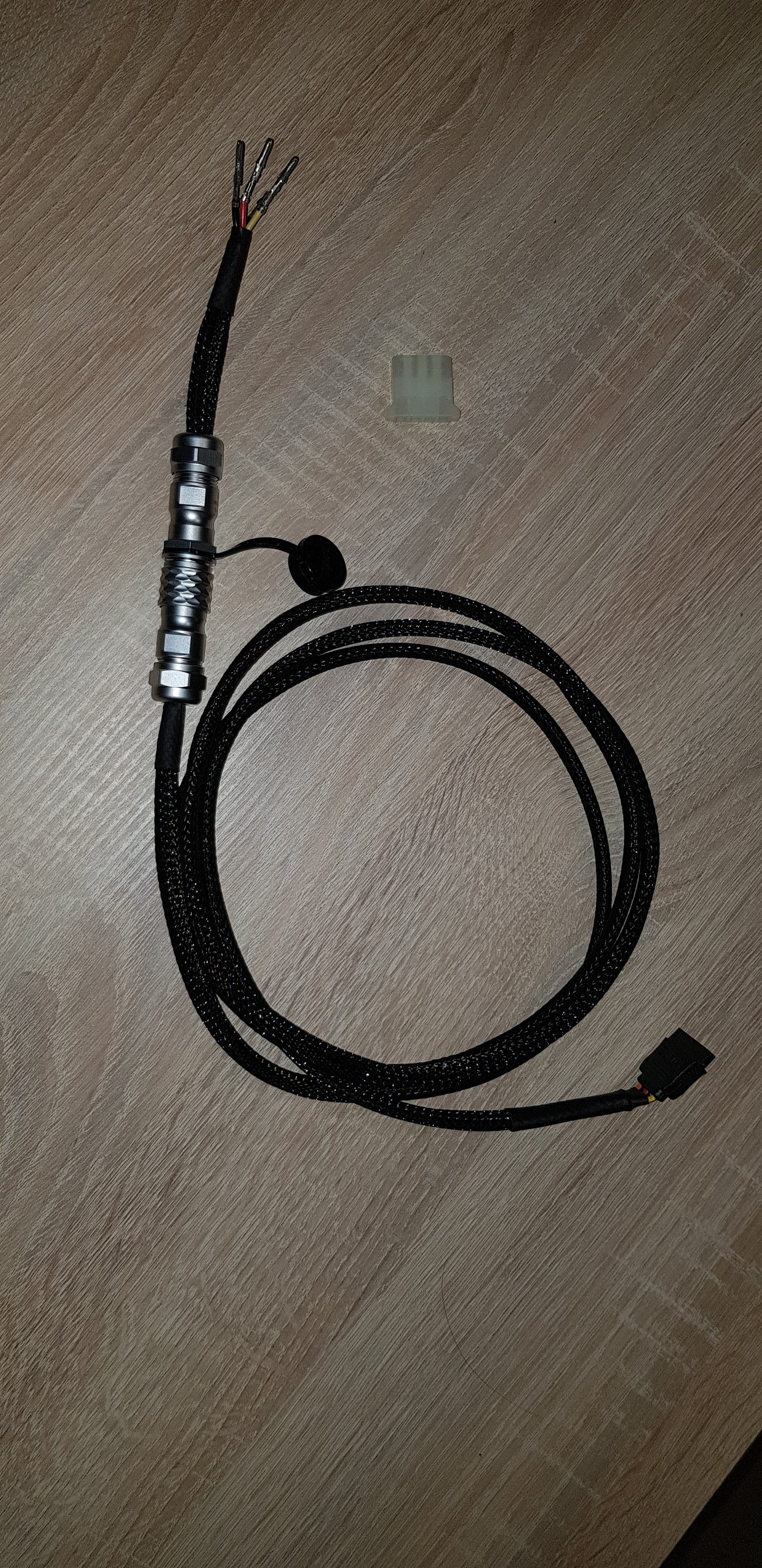

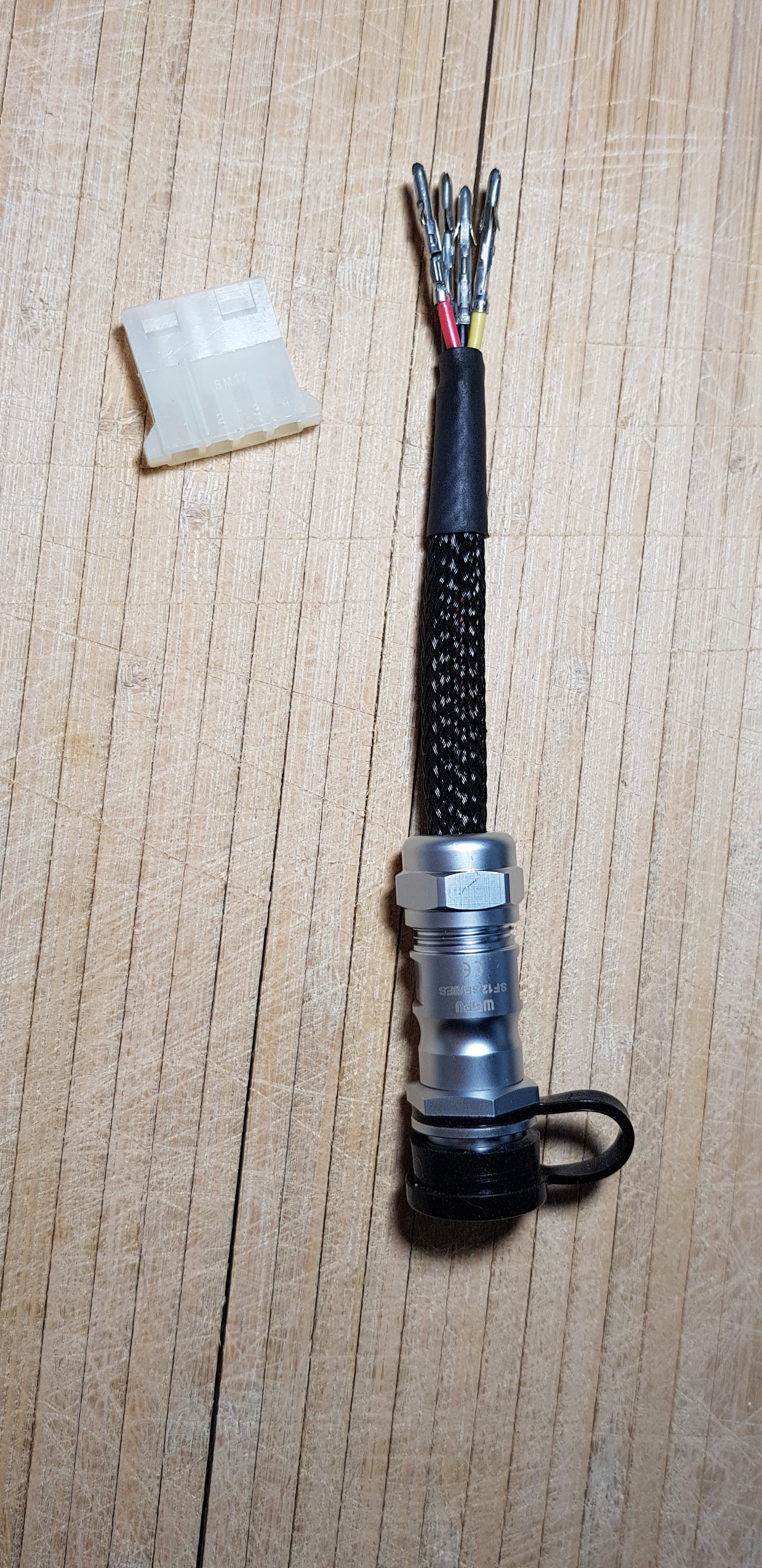

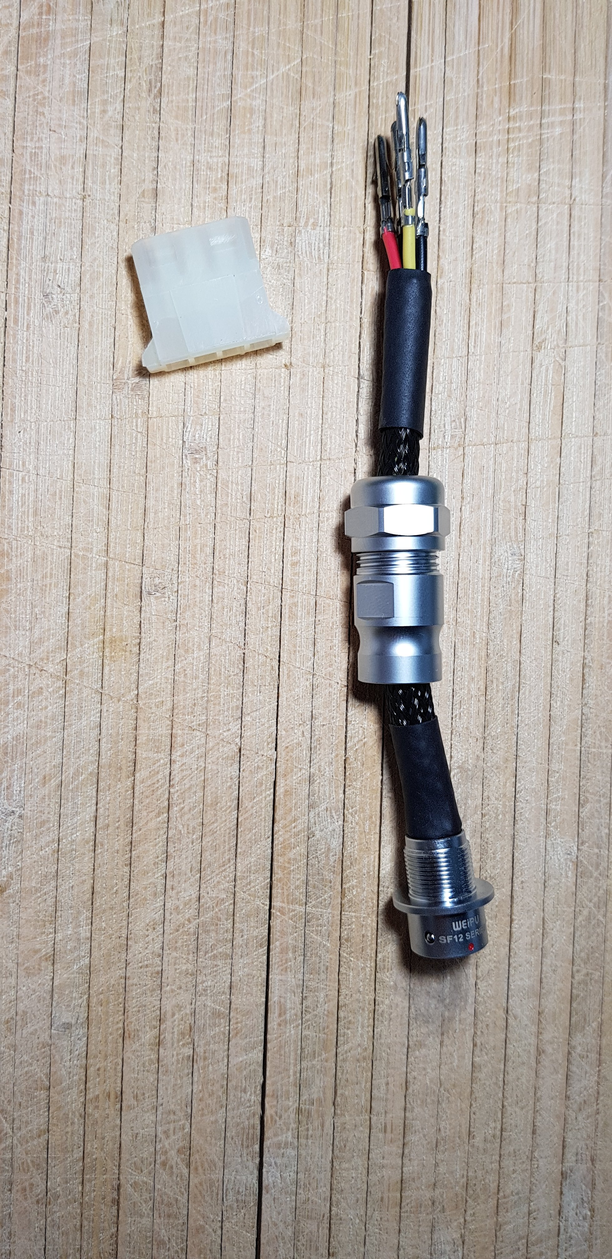

für die stromversorgung durch das gehäuse und zum mora hab ich mir damals das kabel gebaut
ja auf Molex, man hätte auch 2 mal SATA machen können aber ich hatte nur noch molex frei an dem kabel vom netzteil und ich wollte nicht noch ein kabel am netzteil anschliessen nur um einmal SATA zu haben, selbst ein Y sata kabel wäre mir zu nervig gewesen, deswegen einfach Molex der hält wenigstens wenn man ihn zusammen steckt und fertig.
und bei 2 mal SATA muss man noch einmal mehr löten weil die kabel bzw der stecker erst durch das gehäuse muss um dann das gegenstück zum festschrauben hinten über die kabel schieben zu können.
damit man das versteht hier ein paar bilder von mir
Reaktionen: Zueroc und Blackboxxx
