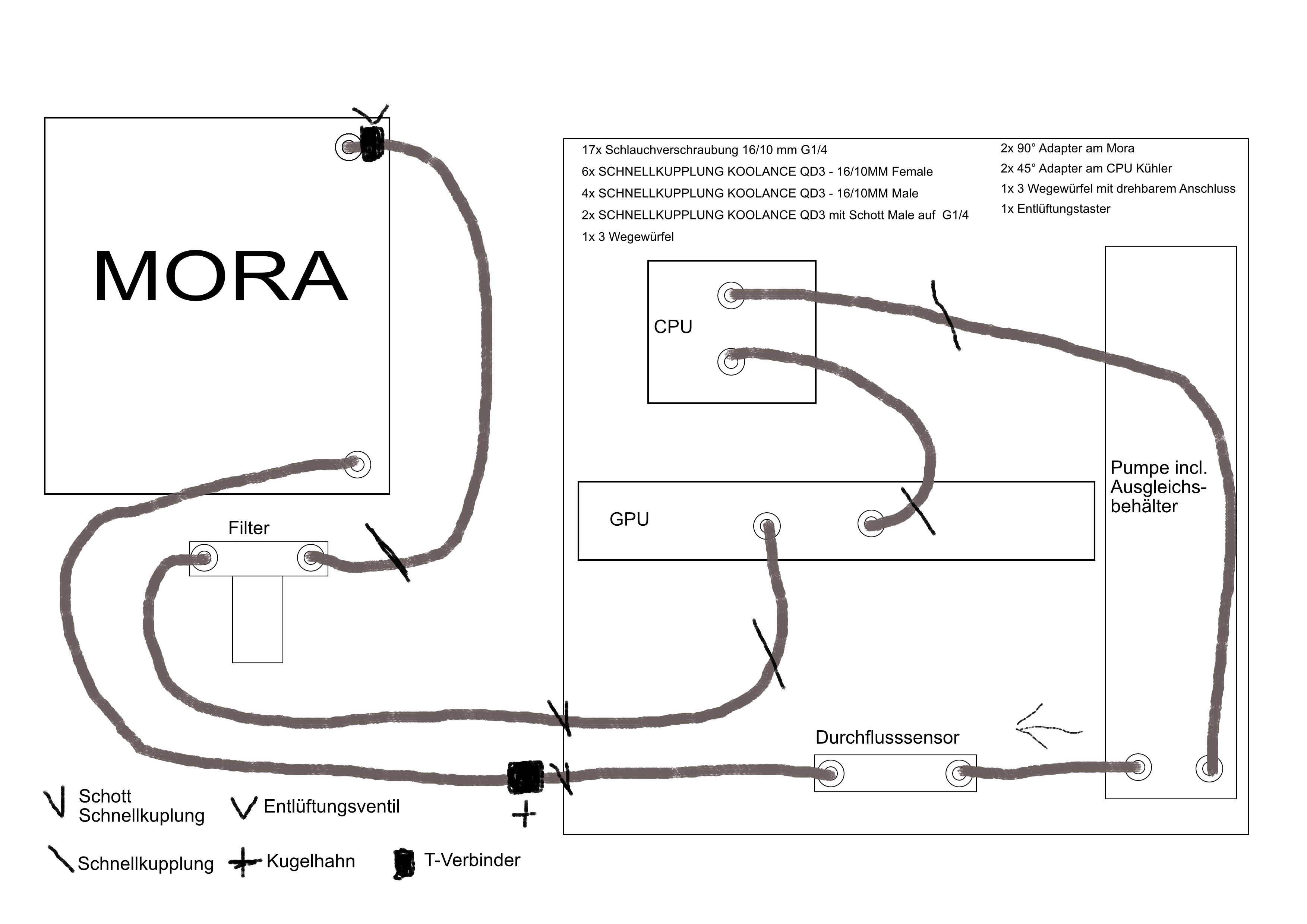

nun gehe ich mal meine erste Wakü an. Sieht da jemand bei der zusammenstellung ein problem?
Mal abgesehen von den spielereien (Sensor im CPU Kühler z.B.), die will ich haben, spieltrieb.
Ich frage mich z.B. ob da eine pumpe ausreicht?
Ziel ist vor allem ein leiser PC.
CPU: 10600K
GPU: 6800 XT Red Devil
GPU Kühler ist schon bestellt, kommt leider erst Oktober.
Locker.
Blackboxxx schrieb:
Watercool Entkopplungs-Set universell
Davon kann ich nur abraten.
Das Leakshield kannst du weglassen, die QD3 würde ich persönlich wohl direkt ohne Schlauch an den CPU-Block knallen, aber das ist irgendwo auch Geschmackssache denke ich.
Ich glaube ich würde auch den Wasserfilter weglassen. Ich hatte bisher immer DP im Einsatz und noch nie Probleme gehabt. Was soll der Filter in dem geschlossenen Kreislauf bewirken?
Eine Pumpe reicht locker. Meine dreht auf 6%. Ist ne P5 pwm von AC.
Spar dir den separaten Filter. Die ultitube d5 Kombi hat einen eingebauten Filter.
Dann müsstest du nur die Flussrichtung drehen: Pumpe > CPU > GPU > Mora. Dann lässt der eingebaute Filter keine Partikel in die Kühler.
Anstatt der next Varianten würde ich eher das Geld in einen Quadro von AC investieren. Außer du willst unbedingt die Displays haben.
Dein Aufbau ist meinen sehr ähnlich. Link in meiner Signatur .
@Shark1705
Sägespäne vom Sägen (ja, obwohl du entgratest), kleine Stückchen von den Gummidichtungen in den Fittingen oder auch irgendwelche Dinge aus den Radiatoren, wo das Ausspülen mit dem Duschkopf nicht gereicht hat.
Bevor die Dinger zwischen den Finnen von CPU und GPU landen, lieber im ES Big Filter.
Ich habe schon einen aquaero 6 LT. Hätte ich vielleicht erwähnen sollen.
Drewkev:​
Entkopper gelöscht, QD3 an CPU Kühler notiert. Die QD3 trotzdem mit winkel versehen, damit die schläuche nicht gegen die seitenwand kommen? Leakshield spieltrieb.
MonteSuma:​
Die next für die zusätzlichen sensoren.
@Drewkev
Danke für die Aufklärung. Ich wasche die Dinger immer ausgiebig und spüle mit destilliertem Wasser bis zum geht nicht mehr.
Blackboxxx schrieb:
Koolance QD3 Schnellverschluss gerade männlich auf 16/10mm - no-spill, schwarz
Sind denn die QD3 von Koolance besser als die von Alphacool?
Das kommt auf das Gehäuse an, speaking of, welches wird's denn?
