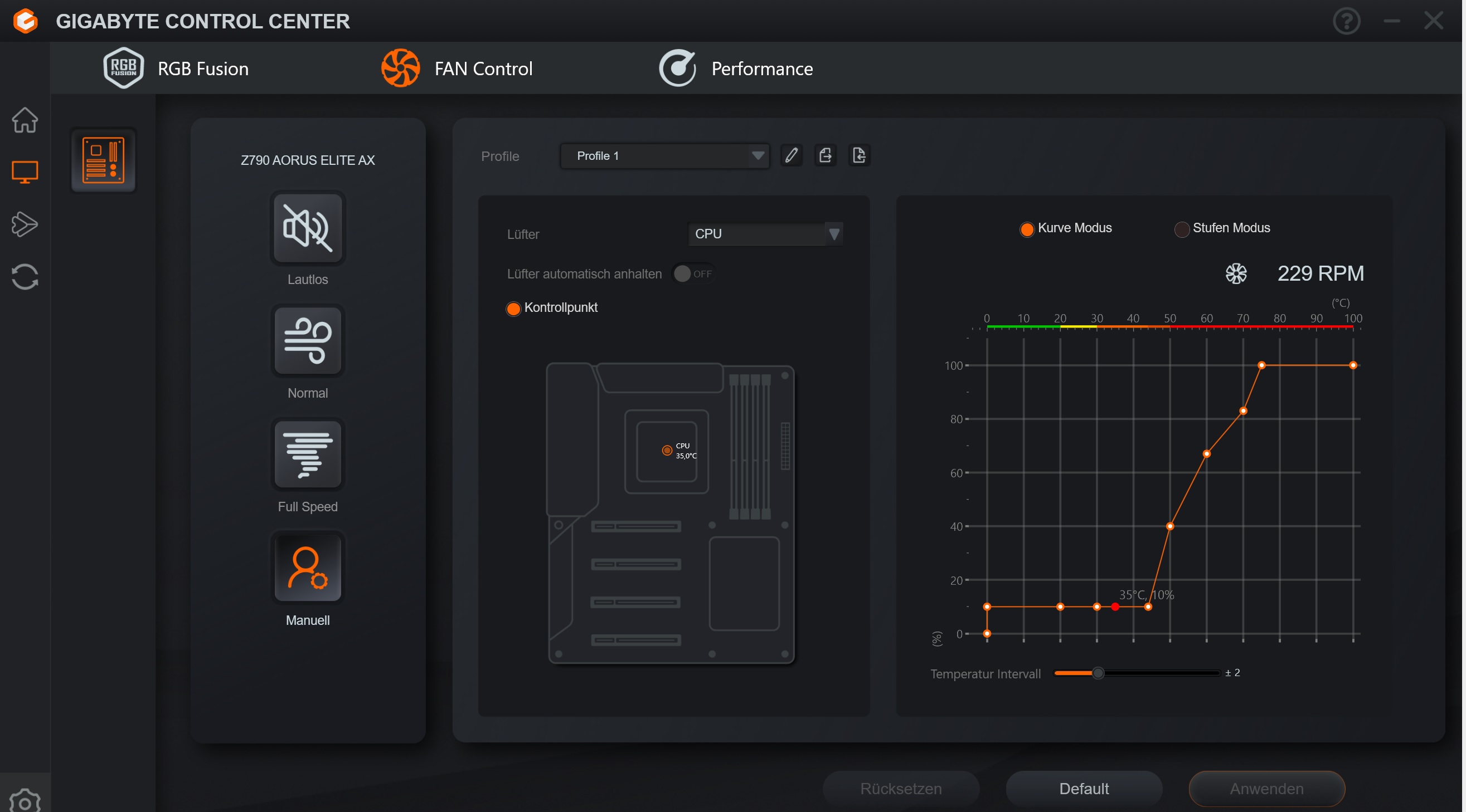

habe die AiO auf minimum Fan 10% bis 45° eingestellt, trotzdem zu laut..

Bei 10% Fan 227rpm habe ich CPU Temperatur von 33-36°.

Man sollte dann die gesamte Lüfterkurve im Gigabyte-Bios anpassen damit die Lüfter erst recht spät
Vollgas geben. Wenn ein Kern Last bekommt springt der schonmal auf 70 Grad und das ist bei Gigabyte
mit Standardkurve 100% Lüfterumdrehung.
10% bis 45 Grad bringt nichts, da der dann ab 45 Grad sehr schnell Hochregeln muss.
Heb die Leistung an, so dass es für dich erträglich bleibt.
Z.B. 25% bis 45 Grad.

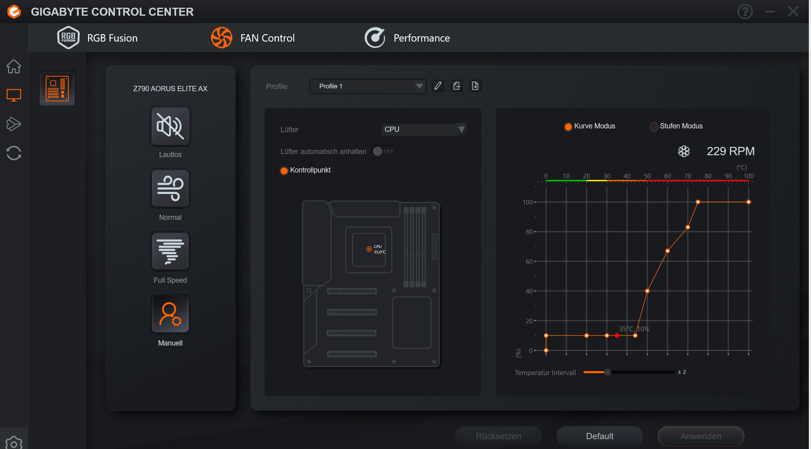

die Lüfter laufen nur mit 10% es ist auch nicht sehr laut, es ist halt nicht flüsterleise.
Es liegt wahrscheinlich daran das die Lüfter oben am Gehäuse sind und deshalb direkt zu hören

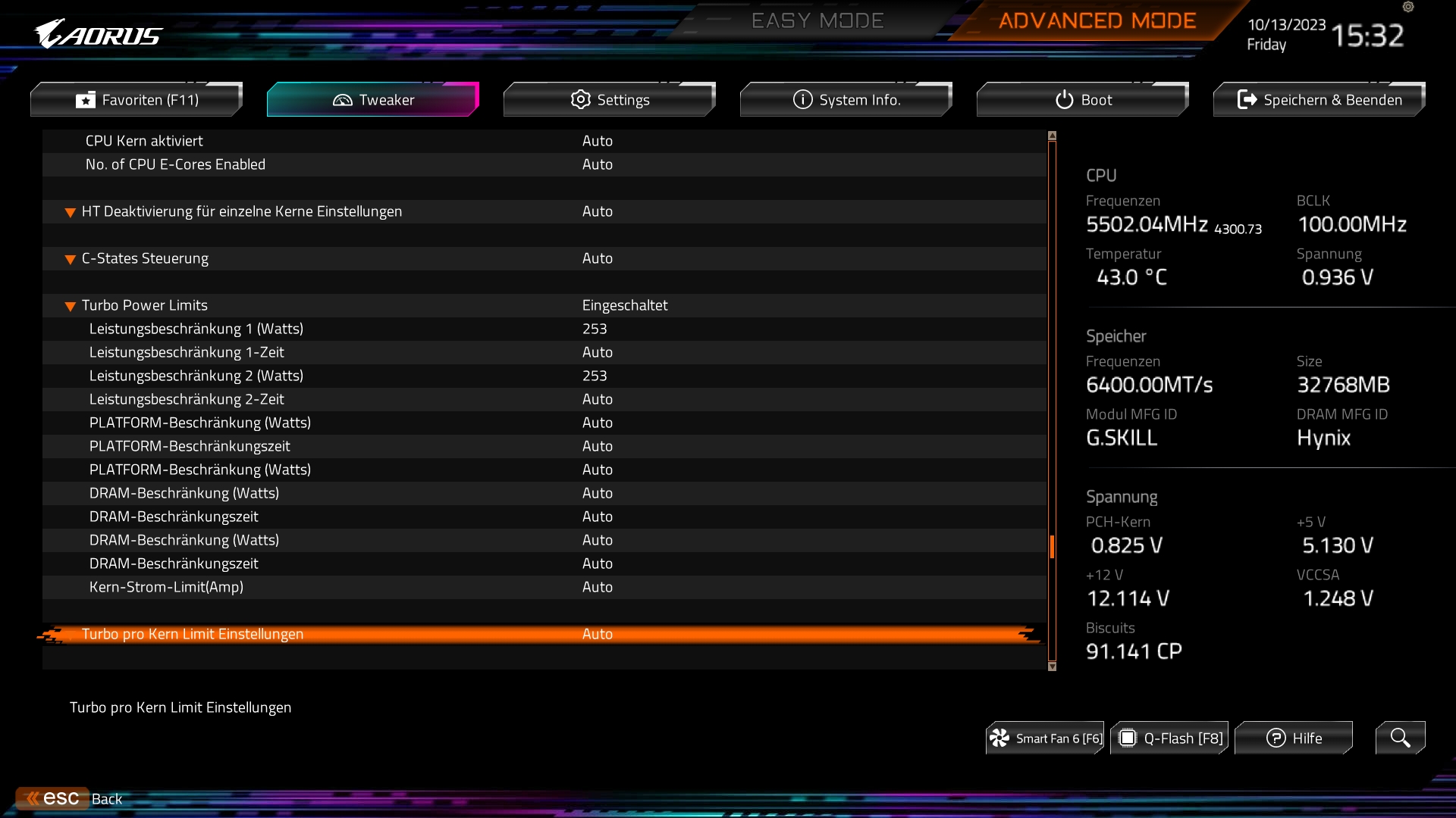

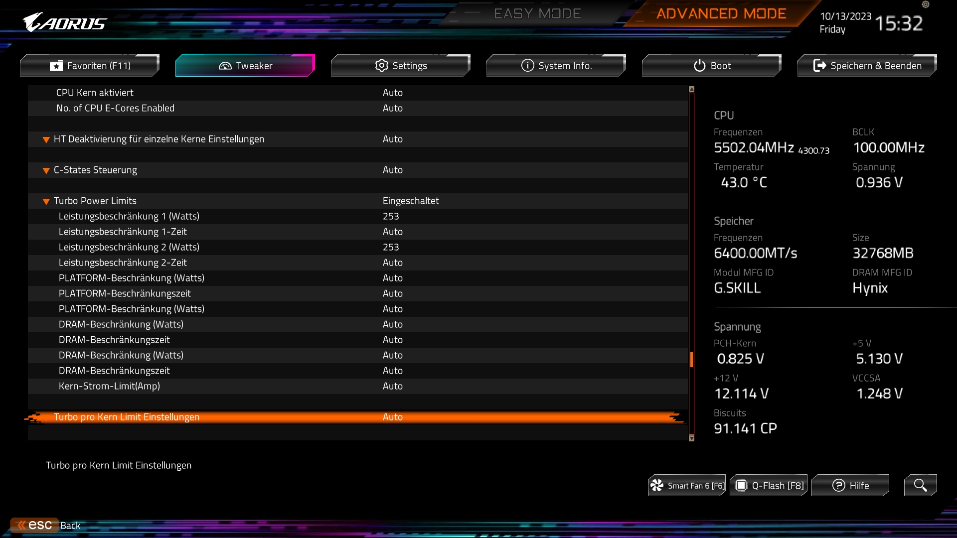

Kauf Dir einen anständigen Luftkühler. Manche sagen der Peerless Assassin 120 ist okay, manche nutzen irgendeinen Endorfy und ich präferiere seit jeher die großen Brocken von Noctua, also NH-D14, NH-D15 oder die chromax black Variante davon. Damit konnte ich alle großen Intel CPUs der vergangenen Jahre immer lautlos bis leise kühlen. Zugegeben, die 13900K wird bei offenem PL1 und PL2 gethrottelt, aber selbst eine ND-D Modell schafft eben keine 300 Watt oder mehr. Zurrt man PL1 und PL2 bei einer 13900K auf 253 Watt fest, ist die Kühlung indes ein Kinderspiel und der Prozessor kann seine herstellerspezifischen Leistungsparameter abrufen. Bei mir läuft das bis 60 Grad bei 300 U/min (also lautlos) und darüber bei um die 600 U/min bei maximal 77 Grad.
Man muss sich eben vorher mit seiner präferierten Hardware beschäftigen und nicht erst, wenn die Hütte glüht.

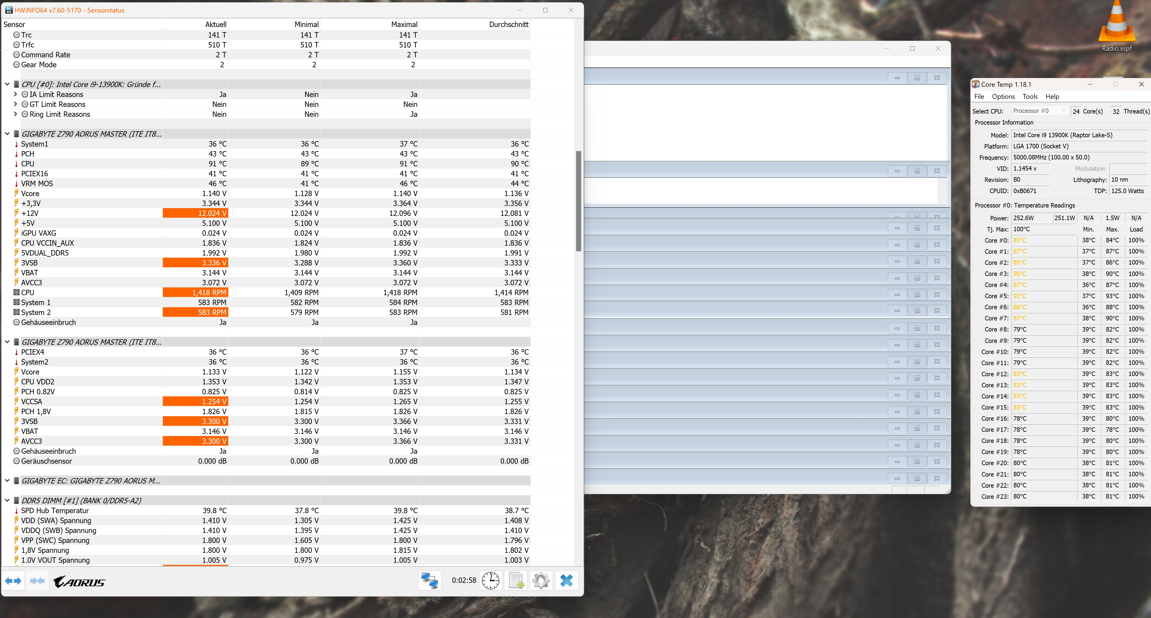

Ich muss mich bezüglich der Temperaturen und Lüfterdrehzahlen revidieren. Hab mich lange nicht mehr damit beschäftigt, weil die Hütte zufriedenstellend läuft. Da muss man ja nicht jeden Tag ins BIOS und/oder rumfriemeln. Also bei meine 13900K ist PL1 und PL2 auf 253 Watt festgestellt. Damit habe ich die Prime95 Temperaturen, die man auf dem Foto sehen kann. Die beiden Lüfter auf dem NH-D15 drehen dann mit 1400 U/min und sind natürlich hörbar. Aber nicht vergessen, das ist ein synthetischer Benchmark. Hat mit Normalnutzung nichts zu tun. Im Alltagsbetrieb ist das System flüsterleise. Gelegentlich höre ich die Lüfter der 4090, wenn die mal was zu tun hat.

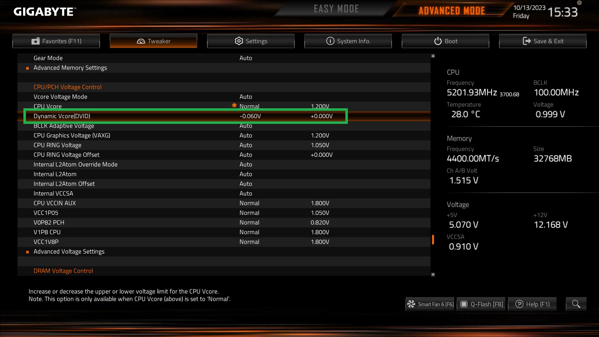

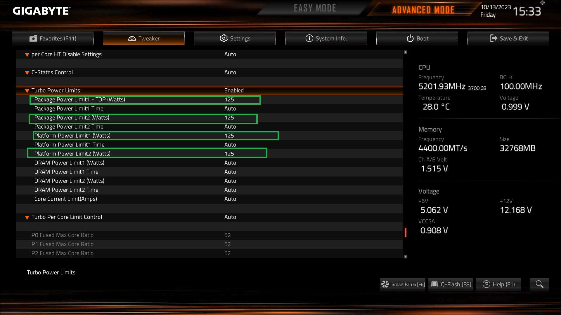

Limitier die Leistungsaufnahme der CPU auf (P1 P2 P3 = 125Watt) und stell den "offset" auf - "minus" 0,050v
Reaktionen: Odessit und Jeeg1975

Das Problem ist doch, bis 45 Grad CPU Temperatur flüsterleise und wenn einer oder mehrere Kerne Last
bekommen sind die superschnell wärmer als 45 Grad und bei der im Foto eingestellten Kurve wirds dann halt lauter.
