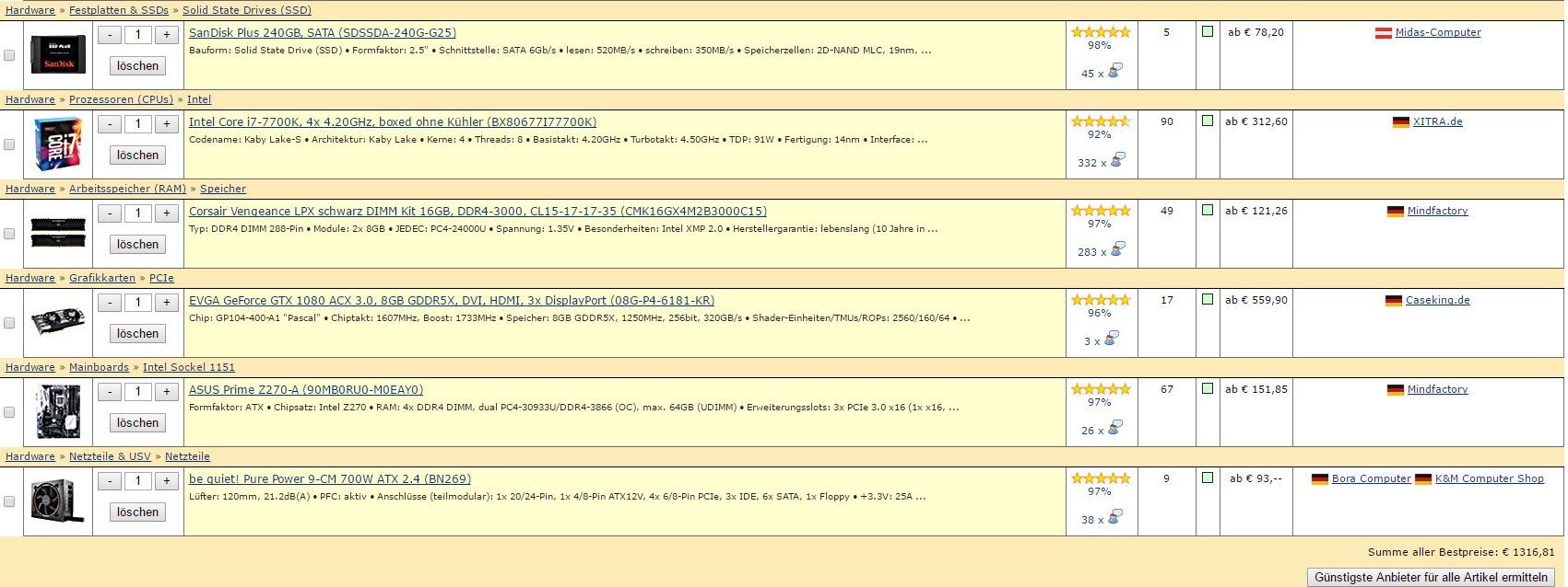

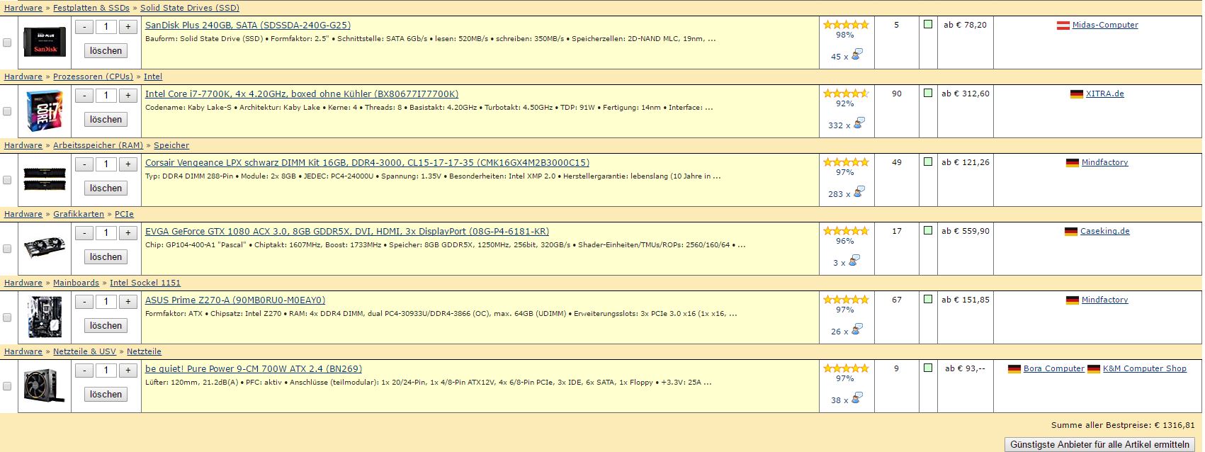

Nur eine kleine Anmerkung zu den PC Komponenten.
Habe mal eine Geizhals Liste erstellt. Bei Graka, RAM und SSD nicht jetzt auf genau diese versteifen ich hab die als Beispiele reingegeben. Jedem ist da ein anderer Hersteller sympathischer. Mainboard ist in der anderen Liste ein B250 ich würde da eher gleich zu einem mit Z270 Chipsatz greifen. Auch da ist natürlich ein anderes Z270 möglich wieder nur ein Beispiel. Bei dem Netzteil würde ich auch eher zu etwas in Richtung 700W greifen 500 erscheint mir da schon wenig immerhin soll auch eine 1080 verbaut werden. Gibt es natürlich auch ander Hersteller, ich habe mit beqiet gute erfahrungen gemacht und dieses ist auch Teilmodular was ich sehr sympatisch finde.
Für eine Komplette Wakü kannst du dann nochmals ca 400-500 einrechnen bei schon guter Qualität der Bauteile könnte man natülich auch wo sparen sollte aber nicht zu viel sparen bei dem ganzen.
Insgesammt sollte sichs unter 2000 locker ausgehen.
Edit: ich habe jetzt natürlich einen Intel/Nvidia PC zusammengestellt. Wenn du Amd möchtets dann natürlich anderer Prozessor und Mainbaord.

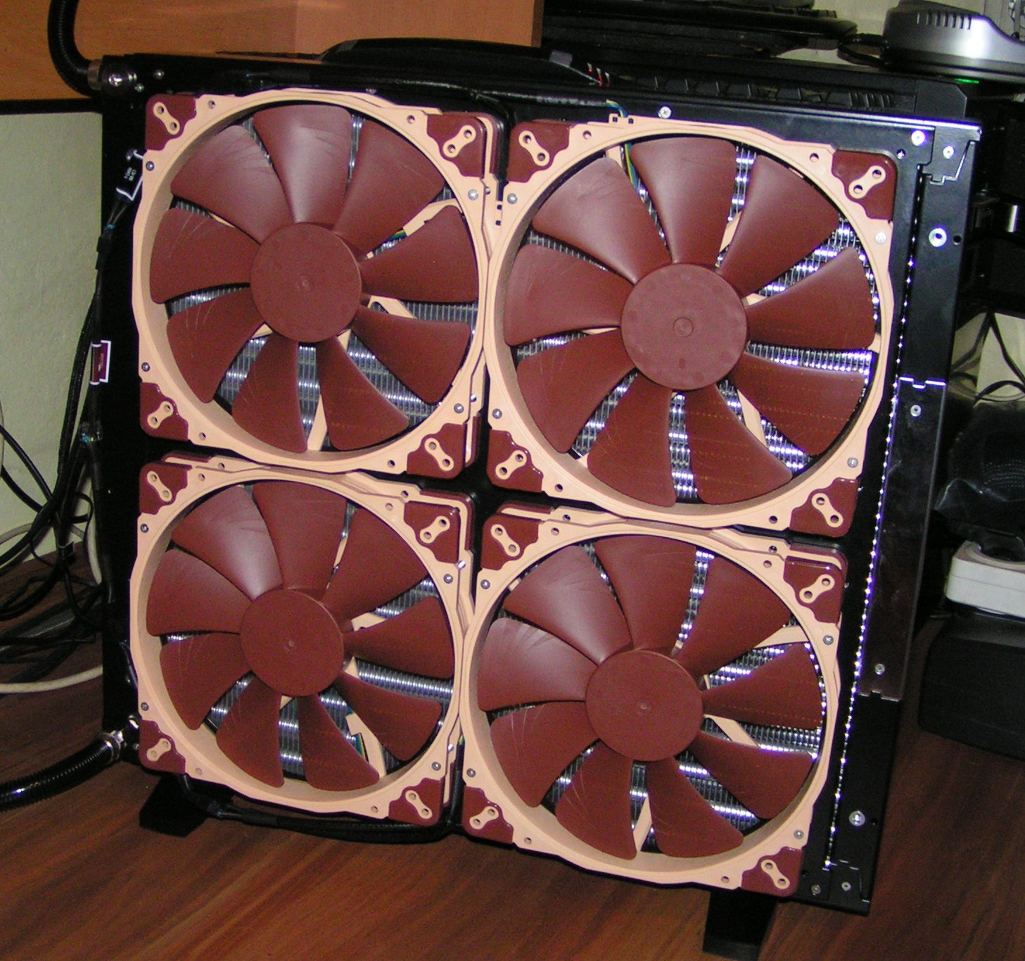

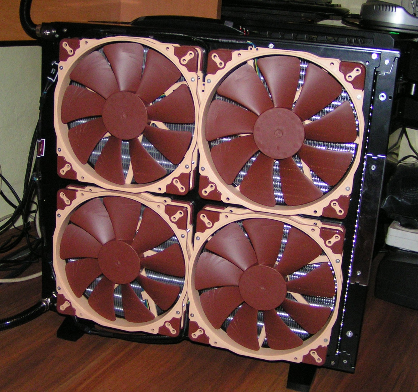

als Lüfter für den Mora kann ich die Noctua A20 empfehlen, wirklich erstklassig:
https://geizhals.de/noctua-nf-a20-pwm-a1627044.html
Dazu brauchst du noch das passende Lüfterblech für den MO-RA und sieht dann so aus:
