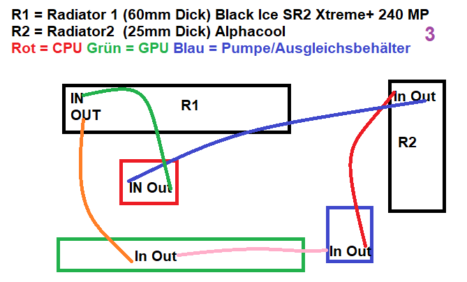

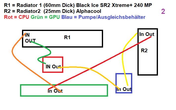

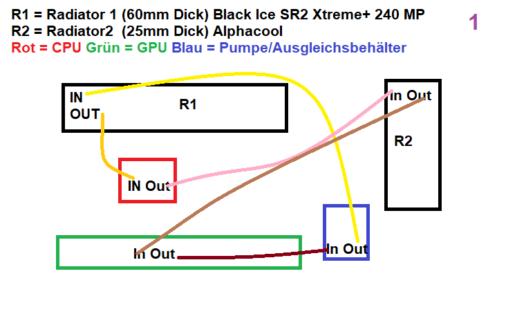

Hoi zusammen :)
Ich wollt bei der Freundin jetzt auch auf Coustum WaKü umbauen da die Aio die CPU nicht gescheid kühlen kann.
(bei 4k Gaming @165Hz @ Ultra kommt die cpu auch mal auf 92°C )
Ich weiß die Ryzen 9 serien werden angenehm warm und kommen auch mit den 90°C klar, aber trotzdem nicht schön ^^
Jetzt möchte sie aber ihr gehäuse unbedingt behalten (be quiet! Pure Base 500 FX) und da ist jetzt nicht so viel platz 😅
Ich habe jetz die passenden Komponenten schon bestellt, weiß aber noch nicht wie rum ich es anschließen soll. Vom Platz her, kann ich die Radiatoren nicht anders setzten. (Mal kurz auf Arbeit mit paint gespielt)
mfg

Punkt 1 Die Pumpe MUSS IMMER IM SAFT STEHEN, Regel Nummer 1 für immer, danach kommt:
  • Einfach ausgedrückt, es macht keinen unterschied in welcher Reihenfolge alles angeschlossen ist. Denn im grunde wirst du auch bei einem leisen betrieb überall die selbe Wassertemperatur vorfinden im Rahmen der Messungenauigkeit
  • Etwas komplizierter - Theoretisch ist die Pumpe am besten nach dem Kühler platziert, weil da das Kalte Wasser rauskommt, jedoch .. siehe den Absatz darüber :-)
Edit:
Ach so, Der Ausgleichsbehälter gehört immer vor der Pumpe, weil er nunmal dafür sorgt, dass immer Genug Wasser zur Pumpe geht.
Also in Flussrichtung: Ausgleichsbehälter → Pumpe → Pumpenausgang..
Sofern du in/out der Kühlköper beachtest und die Pumper unterm AGB steht, ist die Reihenfolge fast egal. Wenn du genug Durchfluss hast, ist der Unterschied im Kreislauf zwischen wärmstem und kältestem Punkt wenige Kelvin. Nimm das, was am einfachten zu verlegen ist.
Reaktionen: Pjack, fairhext und Drewkev
AGB>GPU>CPU>Radi>Radi fertig. Brauchst zwischen gpu und CPU keinen Radiator
Die Reihenfolge ist nicht relevant, sofern der Fluss hoch genug ist. Je schneller das Wasser fließt, desto geringer ist der Temperaturunterschied. Eine ungestörte, möglichst kurze Verlegung sollte das Ziel sein.

ok, dann werde ich mal schauen, dass ich das auf dem kürzesten weg hinbekomme und die Pumpe nach dem Radiator.
@fairhext ob das besser ist ?
Nö, wird man nicht. Es sind durchaus Unterschiede vorhanden. Je größer die Abwärme und je schwächer die Radiatoren, desto höher ist die auch. Da der TE ja scheinbar nur einen 240er und einen noch kleineren (120er?) geplant hat, wird man da schon ordentliche Unterschiede sehen. Die Grafikkarte hat er ja nicht verraten, wird aber bestimmt auch was mit mind. 200W sein...
In der Praxis ist es aber eher nicht so kritisch, man kann aber durchaus Feintuning betreiben, also z.B. erst CPU wenn man weiß, dass die heißer wird als die Grafikkarte. Oder Pumpe erst mal mit kaltem Wasser falls die Wassertemperatur relativ hoch wird.
Aber wenn das wirklich nur 240er und 120er Radiator sind, wird das eher nichts.
