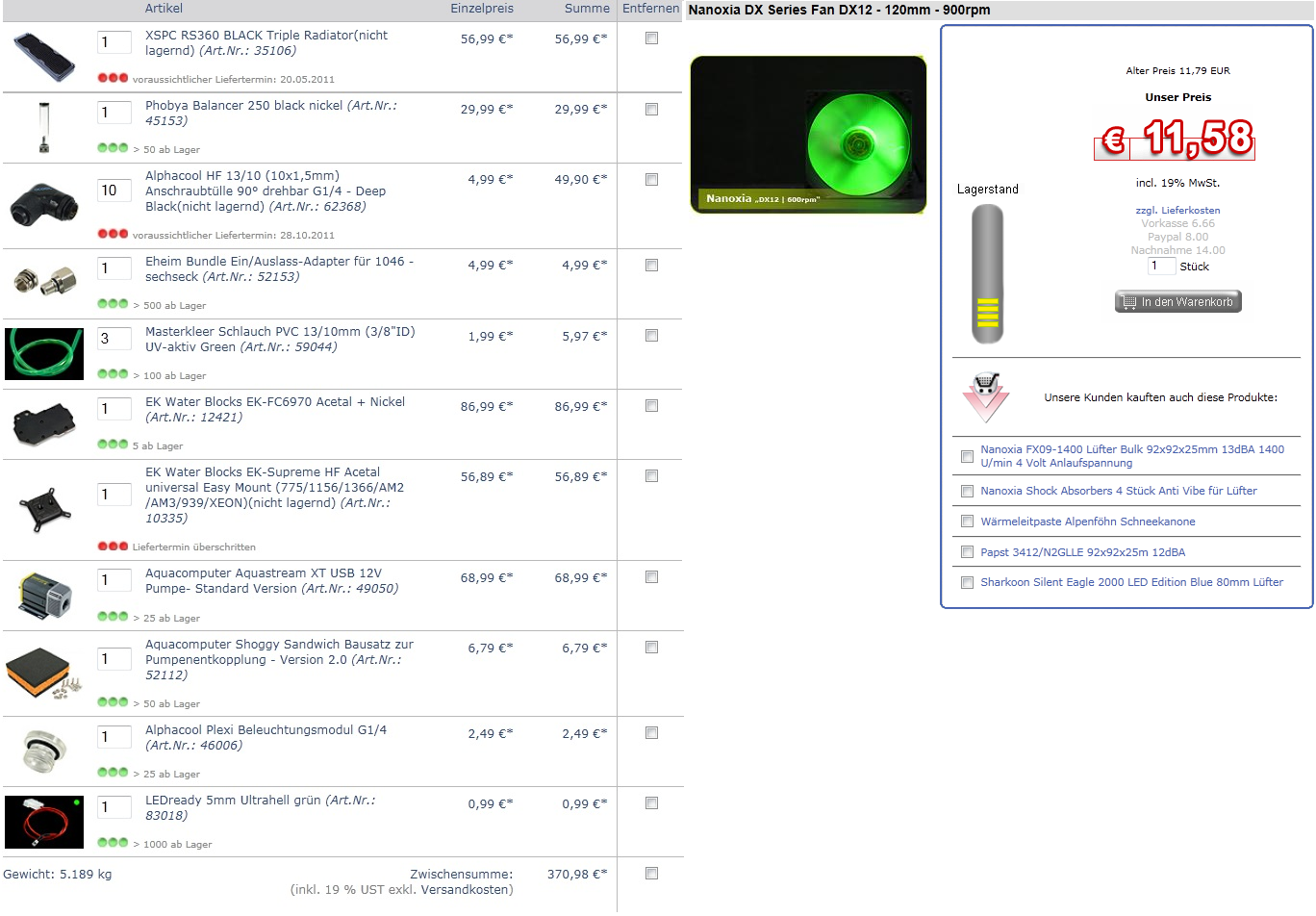

Hallo Community! Ich werde jetzt, wo es etwas wärmer wird, doch auf eine Wasserkühlung umsteigen! :) Gekühlt werden soll eine HD 6950 mit freigeschalteten Shadern und ein Phenom X4 BE, sonst nichts. Ich habe mich jetzt an die FAQ gehalten und als Lüfter stelle ich mir 3 Nanoxia Lüfter vor (120mm, Zusammenstellung im Foto nicht beachten, aktuelles Foto in Post #9) Das ganze habe ich mal in ein Bild zusammengefügt, ist das ganze so OK? Wo könnte ich am besten noch was sparen?
LG Jan!

wie soll denn deiner meinug das mit den lüfteradaptern passen?
Wenn du nicht 2 auf und einen unter dem Radi montieren willst kann ich dir direkt sagen das es nicht passen wird.
Zudem rate ich dir zu anderen anschlüssen + schlauch, mindestens 11/8 (13/10, 16/10 usw)
Vielleicht hättest du einfach mal nach dn lüftern googeln sollen:
http://www.cool4pc.de/s01.php?shopid=s01&cur=eur&sp=de&ag=1&pp=aa&bnr=3252222&letterid=210&partner=1
http://cgi.ebay.de/Nanoxia-DX-120mm-900-RPM-13-5dB-59m-leise-Lufter-/390236575095?pt=LH_DefaultDomain_77&hash=item5adbe99577
Sorry da habe ich nicht logisch gedacht, aber wieso gibt es denn keine 120er Nanoxia mehr? Das würde es ein bisschen vereinfachen. Wie gesagt ich habe mich einfach an die FAQ gehalten, ich werde es abändern, aber nicht mehr heute Abend.
Du kannst doch auch andere Lüfter nehmen, wenn es keine 140mm Nanoxia gibt?!
In der FAQ steht aber auch, dass man für die Aquastream Einlass und Auslassadapter braucht.
Außerdem wird dort bestimmt erwähnt sein, das man Pro Wasserkühlungselement 2 Anschlüsse braucht (in deinem Fall insgesamt mindestens 10).
Wenn du sparen willst, nimm statt dem Fertiggemisch Destiliertes Wasser + G48.
Ansonsten passt das schon, aber der Tipp mit dem größeren Schlauch von Agent 1 solltest du beherzigen :)
Zudem ist die fertigmische von inno leicht rötlich wenn ich mich recht erinnere, kommt also nicht so gut mit grüner beleuchtung im AGB.
Ich hab in meinem Kreislauf Destilliertes Wass + G48 + Roter Tinte. Geht auch mit jeder anderen Tinte und ergibt je nach dosierung kräftige Farben.
Edit: Ein Benchtable kann nie ein ersatz für ein Gehäuse sein und sollte auch nicht als solches verwendet werden. Ich spare mir jetzt eine Aufzählung der Nachteile (vorallem in verbindung mit einer Wakü)

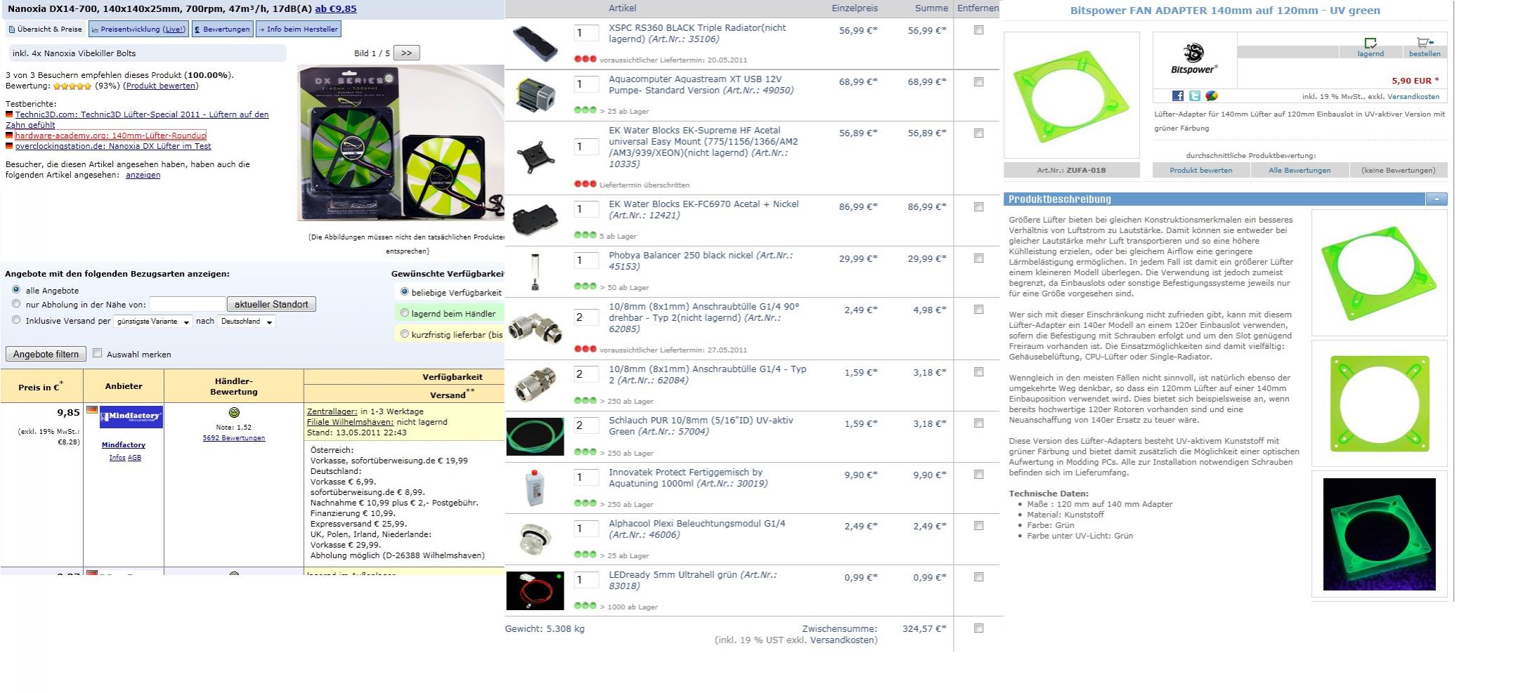

Edit: @Agent1 Weil der Trockner der Kleidung Staub und Wasser entzieht und da dann destilliertes Wasser entsteht... Aber ich denke es ist besser ich kauf noch lieber nen kleinen Kanister, das scheint mir sicherer!
So hier mal die neue Version, es fehlt noch destilliertes Wasser + G48:

Oh stimmt habe ich irgendwie verpennt, war ja auch noch früh ;) Liefertermine sind momentan relativ egal, da ich jetzt noch nicht zuschlagen werde.
Ja, aber so Anschlüsse kann man auch von anderen Herstellern nehmen, dass selbe gilt auch für die Kühlblöcke!
