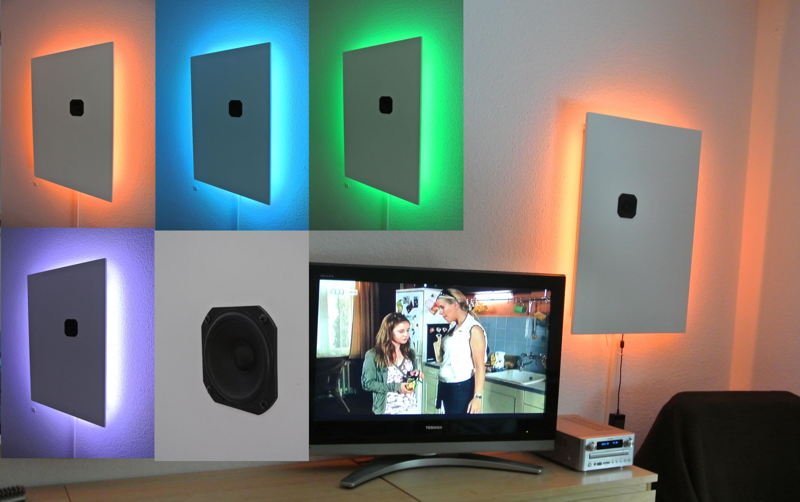

Für Musik brauchts eigentlich keinen Subwoofer wenn man nicht gerade nur HipHop oder DubStep hört. Beim Heimkino freut man sich aber zumindest bei Action-Filmen über ein wenig Hilfe beim Punchen, wäre aber bei deinem Budget machbar. Es gibt ja auch "kindersichere" Woofer :)
Man kann auch sehr gut die Beleuchtung integrieren. Ich habe das Bild hier mal an andere Stelle veröffentlicht. Wenn interesse kann ich auch noch mehr zeigen.
