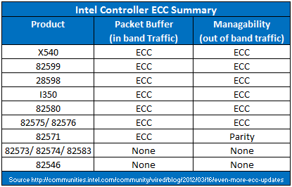

Das haben Enterprise Platten aber und das ganzen Konzept zur Vermeidung oder wenigstens Erkennung von Fehlern geht ja weiter, so haben auch die Netzwerkadapter für Enterprisenutzung eine Fehlerkorrektur für ihre internen Puffer, was ja auch RAM ist. Hier z.B. die Übersicht für einige Intel Modelle:
Auch deswegen ist teurer, weil da eben überall die Fehlererkennung und -vermeidung eine Rolle spielt und wenn man es auf die Spitze treiben will oder muss, landet man beim Mainframe, wo wirklich alles doppelt und dreifach überwacht wird, damit ja kein Bit irgendwo kippt und Fehler provoziert, weshalb die Dinger auch bei Banken und Versicherungen, so ein solche Bitfehler gewaltige Schäden anrichten könnte, bis heute unverzichtbar sind.

Enterprise HW unterscheidet sich noch nur mehr als nur ECC-RAM von Consumer HW, was ich auch am Beispiel der NICs zeigen wollte, auch wenn der Übergang da fliessend ist und die eine Plattform mehr als die andere hat. Advanced ECC wie Chipkill haben z.B. bei Intel erst die Xeon E5, aber nicht die kleinen E3.
